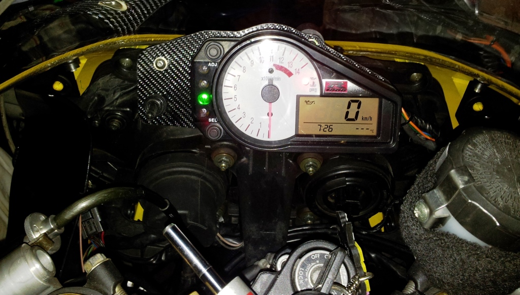

Ca faisait longtemps que j'en révais, c'est fait
La manip est connue depuis longtemps mais posait des soucis :
- plus de température
- plus de code erreur
- Voyant FI allumé en continu...
un post sur TLPlanet m'a fait réagir :
Au prix d'une modif assez simple, le compteur fonctionne avec toutes ses fonctionnalités :cheers:

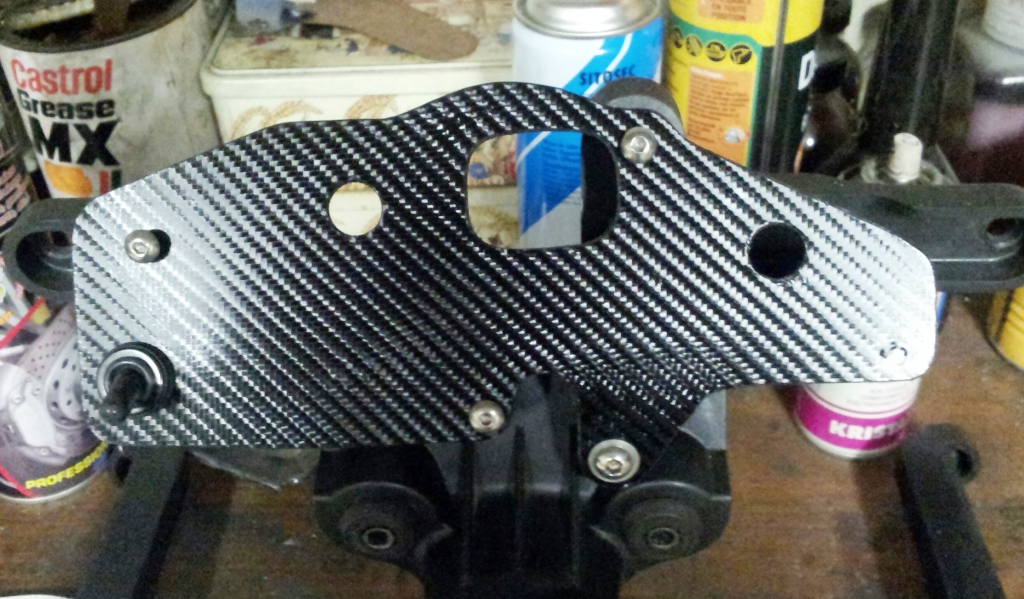

Il faut faire une platine spécifique pour recevoir le compteur, effectuer la modif ou contacter JoE qui peut la faire pour une somme modique et un délai plus que rapide et ca marche
La platine :
L'ensemble :

Mais, techniquement, y a-t-il un avantage particulier à remplacer le compteur du TL ? (ou c'est juste "tuning" :mrgreen: )

ça m'interesse ce truc !
mais c'est quoi cet interrupteur ? Le ventilo ou c'est en relation avec la modif à faire pour le compteur ?

J'avais adapté le compteur de gsxr 2001/02 sur mon TLS street parce que le compteur est BEAUCOUP plus petit que celui du TL et 10.000 fois plus joli que les kéké staïle genre Koso and co :mrgreen:
Mon tuto est toujours là d'ailleurs :
viewtopic.php?f=18&t=13333" onclick="window.open(this.href);return false;
Par contre, à l'époque le pb de la température d'eau et du voyant fi allumé n'était pas résolu :| (enfin, pour le voyant, j'avais résolu le pb avec un petit bout de chatterton noir :mrgreen: ).

C'est une modif sympa et qui coute pas cher (100 euros de compteur d'occase à la louche et un peu de temps).

Techniquement .... c'est surtout bo !!!! :lol:
Sinon : il est plus léger et plus petit : intéressant sur une piste pour loger l'alfano ou tout simplement le protéger. Pour une route, il y a l'heure... à condition de tirer un +12V sur le R. Pas besoin sur le S, le 12V existe sur le faisceau.
@ bezedache :
l'interrupteur ne serre à rien pour le moment... peut être plus tard :mrgreen:
je dois en ajouter un autre pour le "dealer test"
Pas de relation avec la modif
@ Thierry
Oui, j'avais lu et relu ton post !!! et je butais sur la température et les codes erreurs. Là c'est résolu... 10 ans après :lol: . Il vaut mieux un K2 pour un pb de jauge d'essence et pas trop vieux, les boutons peuvent s'user (mais se changer)
