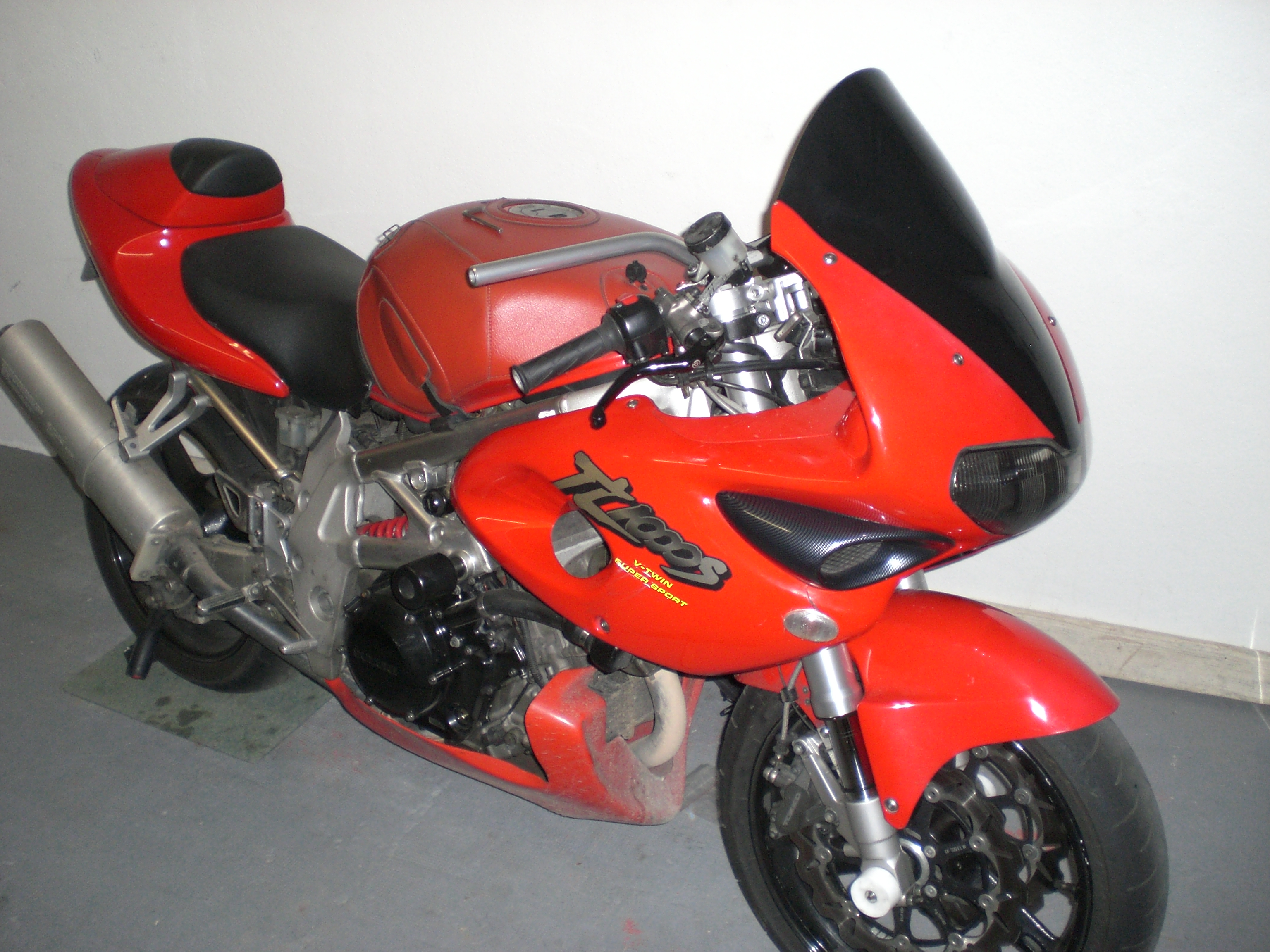

j'ai obtenu un TDF rouge déjà découpé grace à Nemath et dragon(ça m'evite de massacrer le mien dejà moche et de garder un montage d'origine de coté) .

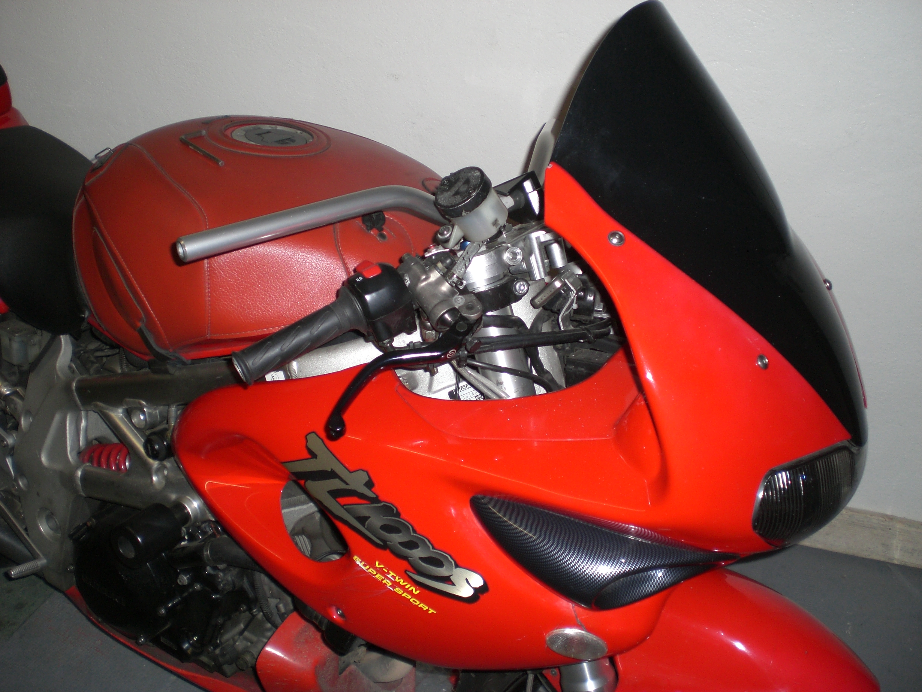

la découpe du TDF est faite juste avant les rétros.
la partie galere c'est le decoupage de la bulle haute(+8cm) que je lui destinais,j'ai pu mesuré le talent de decoupeur/sculpteur du pécédent proprio

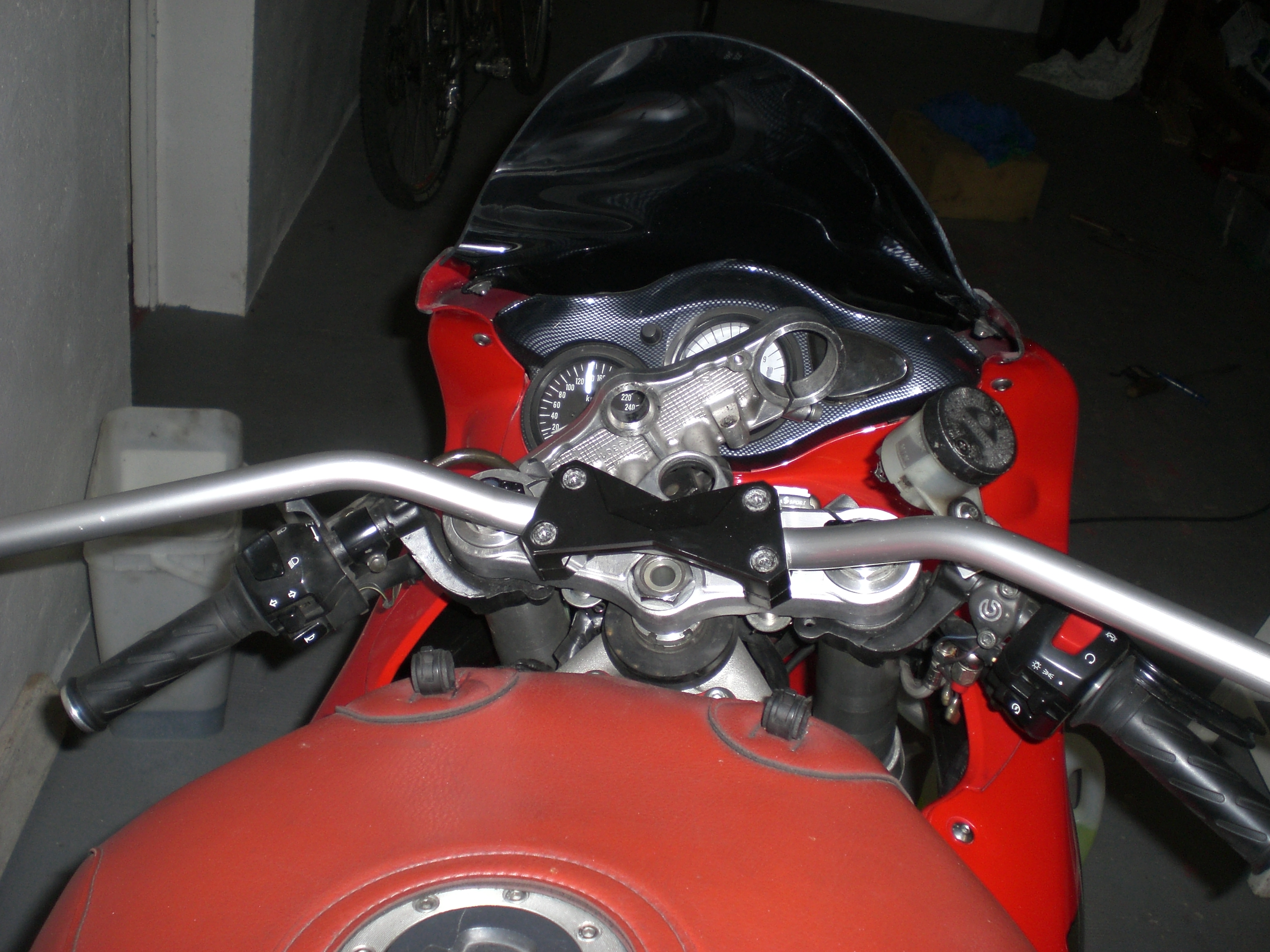

pour le guidon relevé j'ai pris un modèle dit "roadster"alu,assez cintré et pas trop large pour passer entre les retros des voitures (j'envisage un guidon d'ER6 comme sur mon ex CB)
pour les pontets j'ai trouvé un pontet de Z1000 assez bas,monté à l'envers pour profiter du deport arrière .j'envisage de peindre ou de faire anodiser en noir le T dédié à la modif car il est un peu rayé .
pour le momment manquent les durits longues et le cable d'embrayage de GSE.
assez parlé,voici les photos du chantier:
