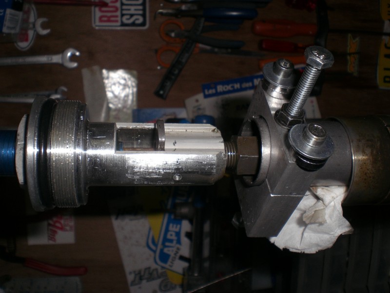

devissage total des bouchons de fourche puis pose de mon outil suz'maison:
ensuite il faut se faire aider pour à la fois abaisser l'outil en comprimant le ressort et placer une clef plate de 17mm sur l'ecrou qui solidarise la cartouche au bouchon:

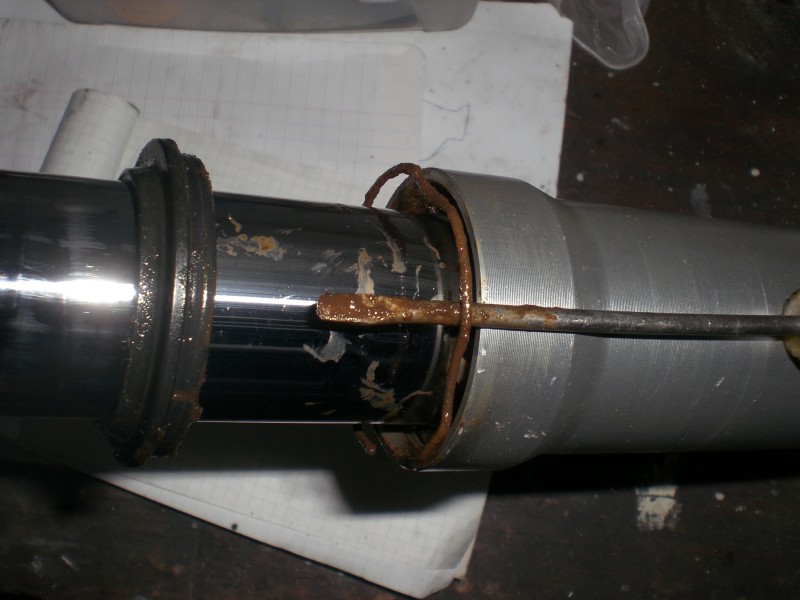

ensuite pour sortir le spi et dessolidariser fourreau et plongeur il faut faire coulisser le joint cache poussiere vers le bas avec un tournevis ou demonte pneu vélo en plastique et deloger le circlip de maintien du spi:

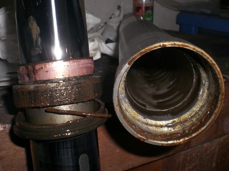

puis après quelques aller/retours entre plongeur/fourreau le joint saute et les 2 tubes se séparent:
ensuite nettoyage (c'est meme un ephemisme pour cette fourche :shock: ).
puis enfilage dans le meme ordre sur le plongeur des pieces neuves legerement graissées: cache poussiere,spi,coupelle de spi,bague bronze .
reenfilage du fourreau,placer la bague bronze dans son logement (ouverture pas en face de l'autre bague de guidage solidaire du plongeur).

peut etre que tu pourrais nous dire comment fabriquer ce fameux outil suz maison ?
Re: changement joints spi,la répétition
Message par williamTLS » 02 févr. 2009 06:52
je n'ai pas de devisseuse pneumatique et le desserage de la cartouche par le bas est impossible,tout comme son revissage,j'ai testé :?
ceci dit ça semble etre la methode la plus simple
sinon pour faire l'outil ben un morceau d'alu,un gros trou au milieu,2 autre qui reçoivent mes BTR trop longues sur la tranche,taraudage du "fond" de ces trous,coupage en 2 de la piece,reperage par rapport aux trous de la cartouche pour faire les 2 trous ou il y a mes 2 vis exagonales de 6mm,perçage,taraudage.voilà rien de très precis mais ça marche :mrgreen:

tu peux nous mettre quelques plans et cotes s'il te plait , çà me permettrais d'en fabriquer un en avance qui me servirait sans répétition :wink: :wink: :thumbleft:
Message par williamTLS » 02 févr. 2009 08:18
j'ai taillé cela dans du profilé d'alu de 1,5cm d'epaisseur et le diametre du trou est de 30mm .les 2 trous debouchant sur les 2 trous de la cartouche sont à 180°,donc facile à reperer.les trous de la cartouche font 8mm mais j'ai préféré mettre des vis de 6mm pour avoir un peu de marge.
en tout cas c'est tres pratique pour une truc taillé à la lime,perceuse,scie et taraud!d'ailleurs un ancien bout de support maison de piece de vélo qui a été recyclée pour l'ocasion!
j'ai pas d'autre photo du bidule car il renvoit la lumiere du flash :?

dans certain cas (fourche de K3/K4, par exemple) ton outil est pas pratique : il faut pouvoir enfoncer les tetons de 8 qui maintiennent l'entretoise de ressort au ras du tube. Le diamètre intérieur de l'outil doit donc être > à 50 mm (diamètre du tube) :wink:

pour la compression du ressort avec le tournevis je n'ai pas eu le choix car en tirant au max la tige de la cartouche je n'arrivais pas à reengager son filer dans le taraudage du bouchon.j'ai du legerement comprimer le ressort avec le petit tournevis que j'avais sous la main pour gagner les 5mm necessaires au vissage des 2 pieces .Puis rebelotte avec l'outils maison pour le serrage final .
