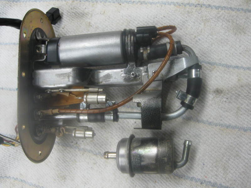

Sinon, j'en ai profiter pour mettre en pièce la pompe à essence, le constat est que j'ai un filtre à essence vraiment dégueu. je compte bien le changer, car j'ai l'impression que le nettoyage n'y fait pas grand chose :x
Mais résultat mettre plus de 55€ pour une merde pareil me fait un peu chier...
Ai-je le choix?
Y'en aurait il un parmi vous qui aurai ce genre de bidule qui traîne dans un coin de son garage?

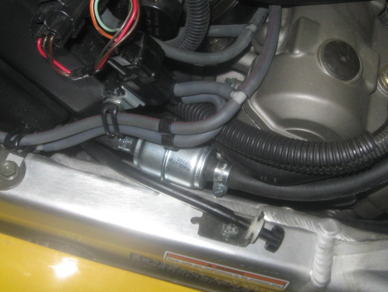

Et voilà, mon réservoir est enfin réparé.
Le truc à savoir c'est qu'il faut le tourner un tout petit peu toutes les 10/15min pendant 2 à 3 heures afin que la résine se répartisse bien partout. La solution pour pas que ça soit trop chiant à faire : c'est bien nettoyer son réservoir de l'extérieur de le mettre sur ses genoux, et de regarder un bon film :mrgreen:
le traitement Restom marche super bien, j'en suis très satisfait.
voici le résultat, alors qu'avant il était plutôt couleur caca, avec tendance à s'effriter :lol:
Par contre j'ai dégagé le filtre à essence de la pompe car il était complètement bouché, je me demande même comment la moto fonctionnait !
mais vu le prix de la pièce suz (50€) J'en ai acheté un au centre auto du coin à 15€(le plus petit possible).
Par contre ça a été la misère pour l'installer, mais voici un endroit pas trop mal:
Notez que je l'ai fixé avec deux rizlans, pour qu'il ne touche pas la commande du papillon de gaz.

Re: réparation réservoir rouillé
Message par Pyro » 19 déc. 2009 19:03
ta mis quoi comme tuyau pour remplacer le filtre ?
RominouF
Messages : 146
Inscription : 23 nov. 2009 19:35
Moto(s) : 88 125ty 350rdlc 750gsxr TLS
Message par RominouF » 19 déc. 2009 19:22
j'ai mi un tuyau transparent à la con qui à tendance à se durcir avec l'essence
Messages : 6309
Message par goeland_ » 19 déc. 2009 19:33
chez norauto, tu peux trouver du tuyau spécial "essence"
gaffe avec ces filtres, il faut qu'ils tiennent la pression de la pompe :wink:
y a les filtres de ducati qui sont moins chers et assez petit :angel4:
Message par dragon_a_lunette » 19 déc. 2009 20:34
goeland_ a écrit : y a les filtres de ducati qui sont moins chers et assez petit :angel4:
Y'a des pièces mains chère chez Ducat que chez Suz .... c'est nouveau ça.... :roll: :roll: :roll: :lol: :lol: :lol: :lol:
RominouF
Messages : 146
Message par RominouF » 20 déc. 2009 11:59
goeland_ a écrit :chez norauto, tu peux trouver du tuyau spécial "essence"
Euh tu penses que la pompe à injection de tls envoi plus de pression qu'une pompe de voiture? (réservoir à l'arrière, longue durit pour aller au moteur, coude,...)
Sinon, en terme de pression une pompe à essence de tls d'après la rmt débite à 3bars... Il en faudrait beaucoup plus pour déglinguer la cartouche en alu soudé du filtre.
