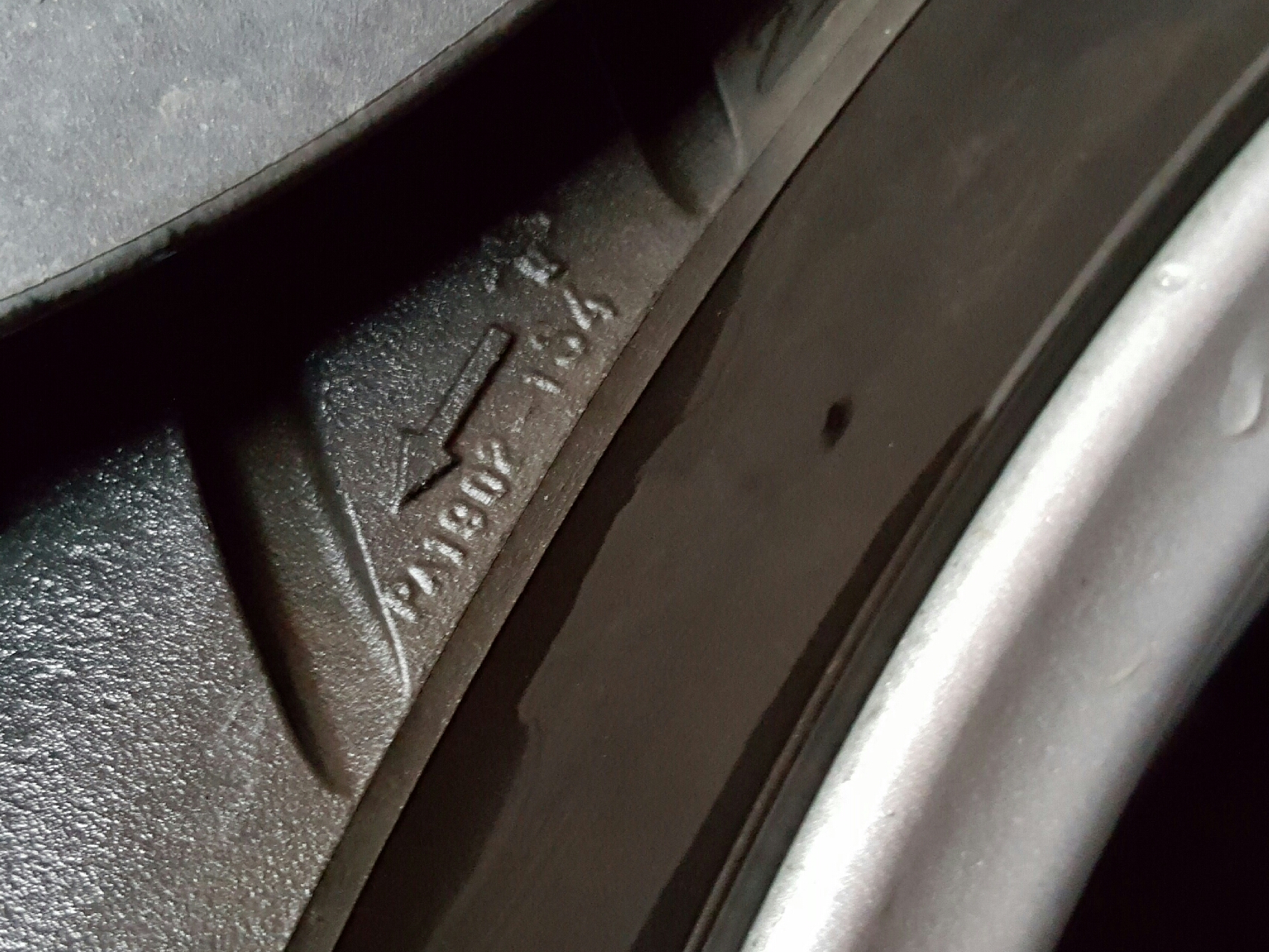

Hier je nettoyais un.peu la moto et je trouve que le pneu avant semble s'user bizarrement. Je regarde de plus prêt et cherche si le pneu n'a pas été monté à l'envers ... les flèches de montages c'est bien celle là ?
Si oui il est bien monté à l'envers :evil: . A votre avis je peux encore le remettre à l'endroit en retournant la jante? :roll:

Alors oui il est monté à l'envers, par contre le retournement de jante bof bof, fait gaffe aux premiers freinages car les plaquettes ne vont pas etre usées comme les disques. Apres pour le pneu, il faut voir l'état dans lequel il est

dragon_a_lunette a écrit :A votre avis je peux encore le remettre à l'endroit en retournant la jante? :roll:
Tu le ramènes où tu l'as fait monter en leur disant de te le remettre à l'endroit (ça m'est déjà arrivé sur la BM ou le Peg mais à décharge pour eux, c'est une des motos où la couronne de chaîne n'est pas du côté habituel).
Et sinon, je crois que c'est surtout gênant en cas de roulage sur route mouillée vu que l'évacuation de l'eau ne se fait pas comme il faudrait. Sur sec, ça change pas grand chose.

'TENTION ! TU AS UN SENS DE ROTATION POUR LE PNEU ET POUR LA JANTE ! :shock:
Sur la TLS en tout cas c'est indiqué sur la jante avec une petite flèche... :wink:
Donc, contrôle quand même que n'en as pas et fais plutôt retourner ton pneu qu'inverser la jante : elle est prévue pour tourner dans un sens, ses poids (s'il y en a) risqueraient d'être au mauvais endroit, après... Sérieux ! :cyp:
