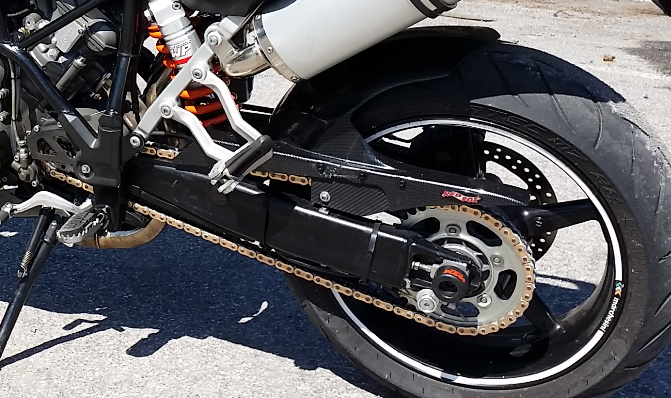

Par contre, je tends beaucoup moins la chaîne sur mon 950.
Re: [Amortisseur] Ou comment se faire une journée galère.
Message par wphil » 27 janv. 2019 17:43
pour la chaine , c'est un kit chaine neuf tout juste monté, la tof a été faite juste sortie du garage et en fait , la chaine est encore gorgee de graisse donc avec pas beaucoup de mou ,j'ai juste fait quelques bornes et ai réglé avec beaucoup plus de flèche aussitôt rentré :thebirdman: :thebirdman:

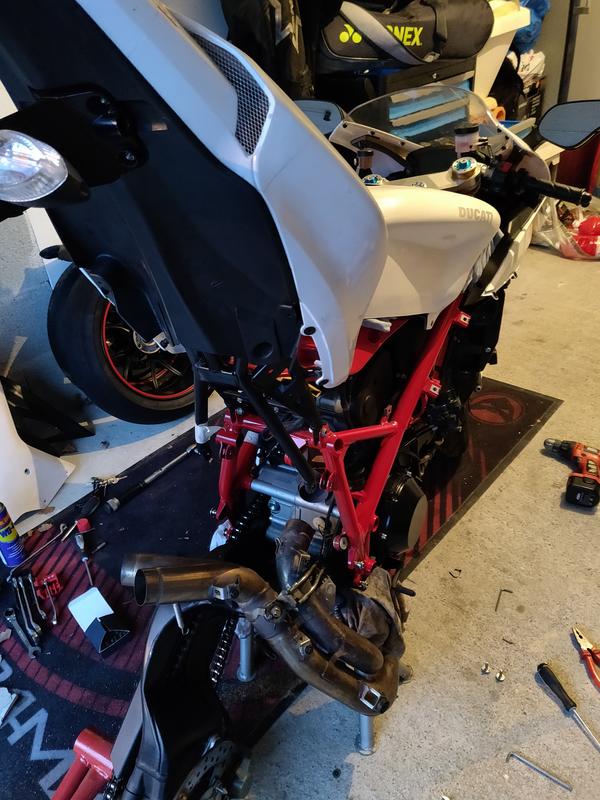

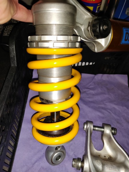

Je décide de faire reconditionner l'Öhlins de ma bolognaise pour démarrer la nouvelle saison sereinement...
Je prends la revue technique, ca semble être un jeu d'enfant ! http://a20.net/~bert/files/ducati/1198- ... tml#650890
Je cite : "Pour déposer l'amortisseur arrière (10) du bras oscillant et du basculeur (8), il faut dévisser la vis supérieure (9) puis, la vis inférieure (17) après avoir ôté le bouchon (E)."
Allez une demi-heure en buvant une bière, c'est plié ! (le fait que la meule était déjà désossé sur les photos du manuel aurait du me mettre la puce à l'oreille...)
Bon je passe le temps à virer tout ce que j'ai pu mettre en carbone pour protéger la moto (leche roue pour l'amorto et protection du bras qui m’empêche d'accéder au fameux bouchon E précédemment cité :lol: )
Meule sur chandelle, je vire la roue arrière, je ne suis qu'éloges envers ce monobras qui me fait gagner du temps !
Outre la crainte de casser qq chose parce que c'est sacrément serré, au final, tout vient bien, je suis dans le timing !! :laughing3:
L'amorto se balade, on tente une sortie par le haut, ca bloque contre le réservoir, en bas, j'ai beau baisser le monobras le plus possible, ca ne laisse toujours pas assez de place... Bon aller, on vire la selle, je vire les caches sous réservoir, l'amorto de direction, je dévisse la vis de maintien du réservoir et celui-ci se soulève ! J'ai bien gagné qq centimètres mais j'ai maintenant une traverse du cadre qui m’empêche de sortir la bonbonne... J'étais pas un champion du tétris mais j'ai beau m'acharner 20 min, j'en suis sur, ca ne sortira pas ! Il faut baisser plus le bras oscillant qui repose sur.... la ligne d'échappement ! :shock:
...et c'est repartie, les pots, la demi-ligne avec tout ce que cela implique (lambda, servo moteur pour les valves et j'en passe), j 'ai levé le bati tant qu'à faire pour être sur, au final c'est sortie tout seul ! Bah y'avait plus grand chose pour le retenir en meme temps...
Consolation au final, c'est que je n'e l'ai pas sortie pour rien, il était vraiment dégueulasse et suitait bien (ici déjà nettoyé mais on voit bien que c'est gras sur la tige)

J'adore, ça me rappelle le roaster Voxan (n°69), pour démonter la bougie avant:
"Démontez le cabochon du feu arrière"
Ça démarre mal!
Et tout le reste jusqu'à la colonne de direction...
Message par dragon_a_lunette » 28 janv. 2019 21:18
Jolie cul en tout cas la Bolognaise ... :toothy7:
Pour le reste... rien d'anormal... :mrgreen:
