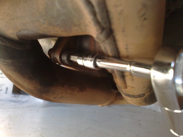

La veille, j'ai bien aspergé tout ça avec du dégrippant,et là, la galère commence, sur 4 vis, 2 de grippées...

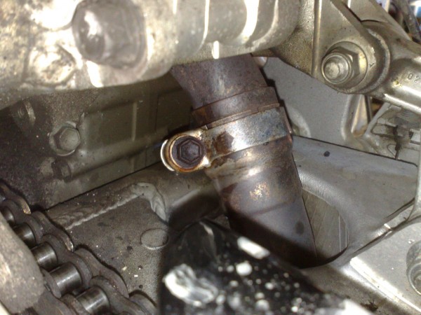

Et, sur les deux de grippées, une récupérée à l'extracteur, l'autre, l'une des deux qui maintiennent les brides de jonction l'une contre l'autre entre ligne d'échappement gauche et d'échappement droit, collée, soudée, fini par casser, fait chier!
Alors ça, c'est la photo juste avant que cette :cussing: de vis me pète dans les pattes...
Du coup obligé de faire sauter l'écrou soudé sur la bride dans lequel a cassé la vis, et d'y mettre un boulon avec rondelle évantail à la place... Je verrai peut-être cet hiver pour refaire souder un écrou au boulot.

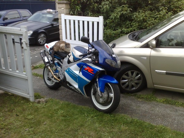

Tiens, d'ailleurs, alors que Goeland_ me payait un joint...d'échappement, son chat, ou plutôt le chat d'Eurielle est venu squatter la selle de b1200, encore toute chaude... :cat: :mrgreen:
