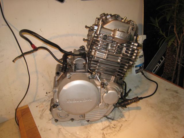

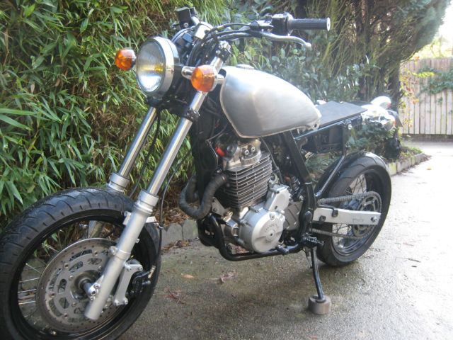

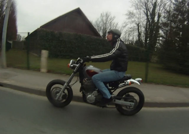

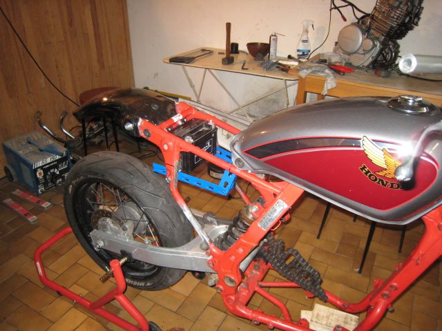

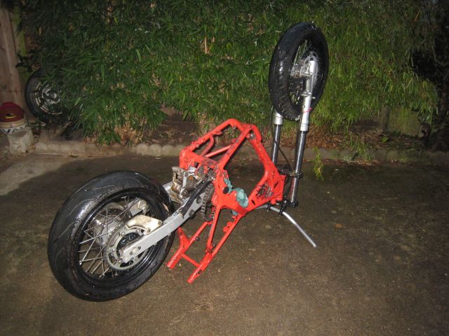

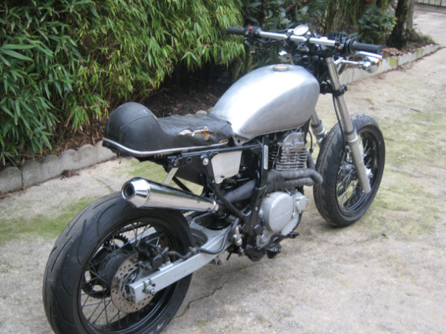

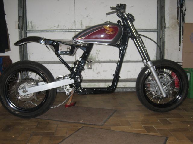

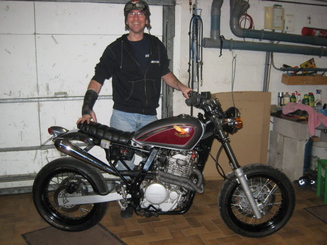

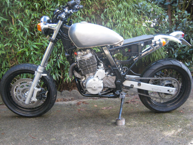

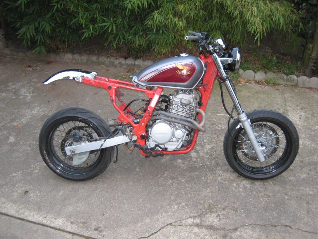

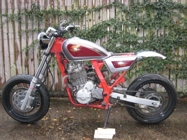

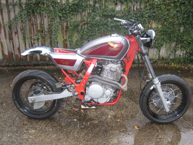

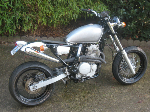

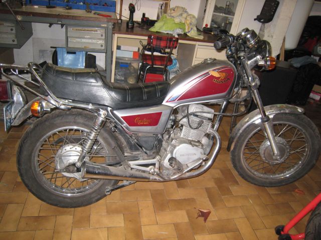

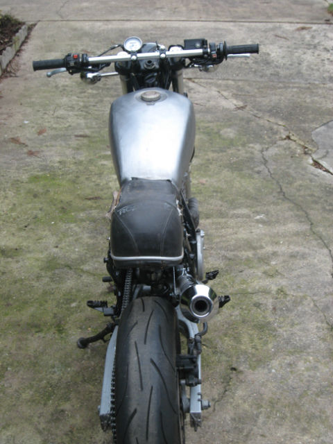

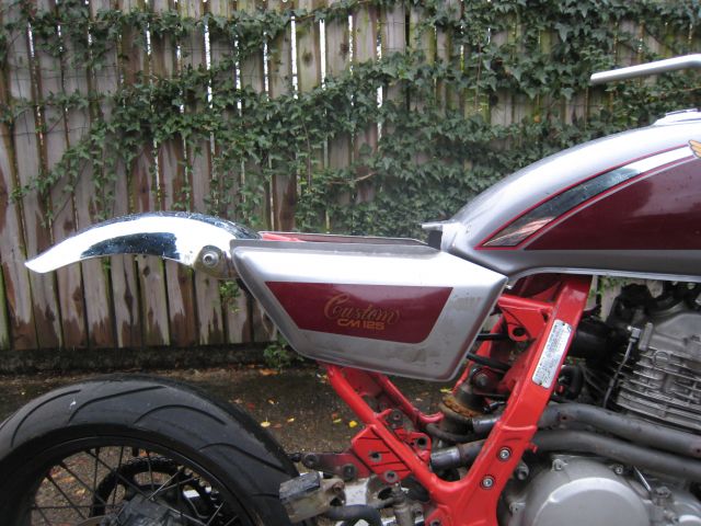

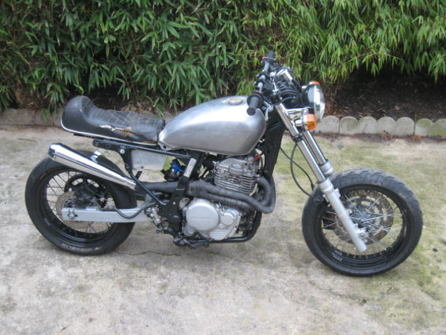

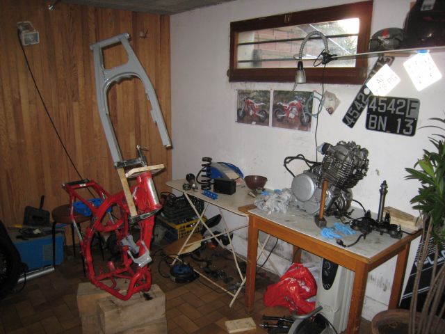

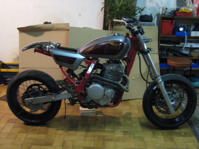

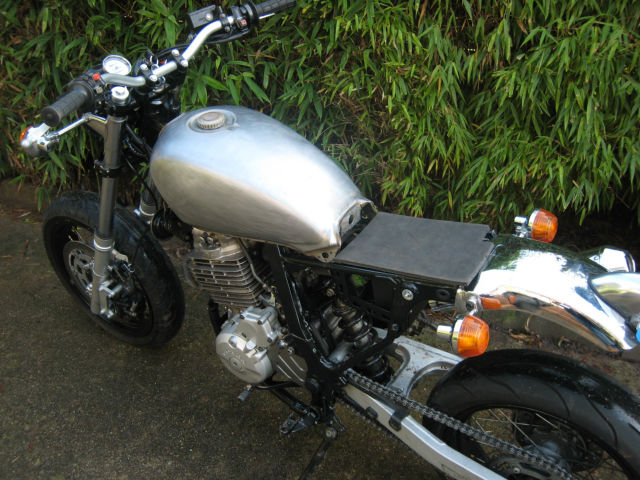

Message par lolowankers » 06 nov. 2011 16:28
s'est dominator avec des roues de FMX
un vieux 125 CM qu'on m'a filé y 'a plusieurs années
et barba lolow :mrgreen:
le moteur et refermé :thumbleft:
remontage.....
e
lle roule :cheers: :cheers: :cheers:
bon il pleut.................
du coup je m'y remet :evil4: :evil4:
