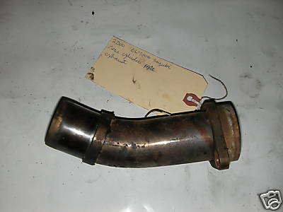

Messages : 4085
Re: Problème joint de collecteur arrière TLS
Message par Eudes » 17 févr. 2009 22:51
Voila a quoi ressemble la pièce #1
