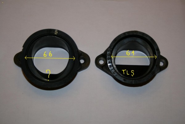

j'ai voulu changer mes pipes d'admissions pour mettre ma belle en full et la surprise, celles que j'ai acheté sur ebay ( pour TLS de 97) sont trop grandes coté rampe d'injection.
et moi qui avait cru comprendre que c'etait les memes pour toute les TLS
si quelqu'un peut me confirmer ca ?
je suis a la recherche d'un jeu de pipes pour TLS de 02/2000
merci pour vos infos

peux tu mesurer le diametre interne ?
pour moi, ce sont toutes les memes, par contre les R sont différentes

par LAURENT276 » 17 févr. 2009 17:21
salut goeland,
merci de t'interresser a mon cas,
je viens de mesurer et celle que j ai acheté sur ebay ( soi-disant pour TLS 97 ) mesure 66 mm et celle d'origine 61 mm sur le brelon, bein la rampe elle tiens pas,chef !
c'est fou comme on peut se faire avoir !!!
merci

par LAURENT276 » 17 févr. 2009 18:36
une photo c'est plus parlant
