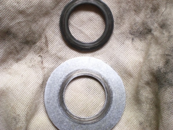

j'ai ressorti mon ancien embrayage pour comprendre.
mon montage des disques: la grosse rondelle coté moteur est effectivement marquée assez superficiellement: et la conique semble correcte,d'ailleurs la pointe du cone c'est bien coté,non?!
si vous pouviez eclairer ma lumiere pour qu'à ma prochaine vidange je verifie ça en plus du mecanisme de selection ça serait bien glop!!

ce sont les 2 rondelles approximativement du diametre intérieur des disques qui sont au fond de l'emplilage qui ont un sens aussi
tout le dernier disque (le plus extérieur) qui doit être décallé

je vais pas resister je vais tout ouvrir!
pour les rondelles du fond des disques j'avais misd'abord la plate épaisse au fond puis la conique,pointe du cone vers l'exterieur.j'ai bon?!
- goeland_
- Dinosaure du VTSC
- Messages : 6325
Re: point mort dur a trouver
raté
.... pointe du cone vers l'intérieur
ah ben merde!
le bord evasé avait fait une petite trace noire sur le disque lisse voisin,c'est pour ça que je l'avait retournée
j'avais pourtant le disque garnis qui va autour dans les cotes puisque neuf!!
bon allez j'ouvre tout celà!!
merci maitre goéland!!!

un grand merci à Goéland et TLmaniac,
j'ai tout demonté/remonté avec rondelle de roulement d'arbre neuve (vive ma source de pieces/moteur2000,Dragon si tu lis...
),redisposition de la rondelle conique au niveaux des disques (interret??ça fait ressort??
) et du dernier disque garni.
en faisant tourner la moto sur bequille,plus de soucis de point mort ou de roue arrière qui pousse un peu la moto à l'arret vitesse en prise .

je pense que ca fait effet de ressort et ca empeche le disque de coler en qq sorte
quand la moto roule le point mort (pour ma moto), etait facile a trouver vu que ca tournait vite le ressort doit etre detendu
apres quand on s'arrtet ca tourne moin vite et le ressort vu qu'il était monté a l'envers il ne jouait pas son role
c peut etre une explication
c pas ici qu'on va enrichir nos chers concessionnaires suzuki!!!!!!!!!!

C'est une rondelle bellville en effet sa forme lui donne de l'élasticité sur son épaisseur (effet ressort ......familledelbergue a écrit :je pense que ca fait effet de ressort et ca empeche le disque de coler en qq sorte
Sur nos machines (je suis technicien de maintenance ...) nous utilisons ces rondelles en empilage tête béche (effet ressort et amortissement en bout de course mécanique
Un phénoméne que j'ai déjas rencontré avec ces rondelles: il arrive que sous un effort violent elles se retournent , c'est a dire que la conicité change de côté

[quote="raeg]
[/quote]
voilà c'est pour ça que je l'ai trouvé dans l'autre sens!
merci pour ton interressante explication!
pour alex TLR,je ne sais pas laquelle de mes modifications (décalage du dernier disque,retournement de la rondelle bellville ou changement de la rondelle pres du roulement d'arbre de boite) redonne l'onctuosité d'origine mais c'est le jour et la nuit
bref y a 3 niveau d'accessibilité donc un demontage plus ou moins long mais quand on aime...
