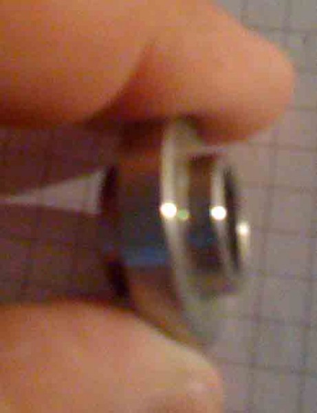

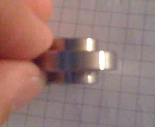

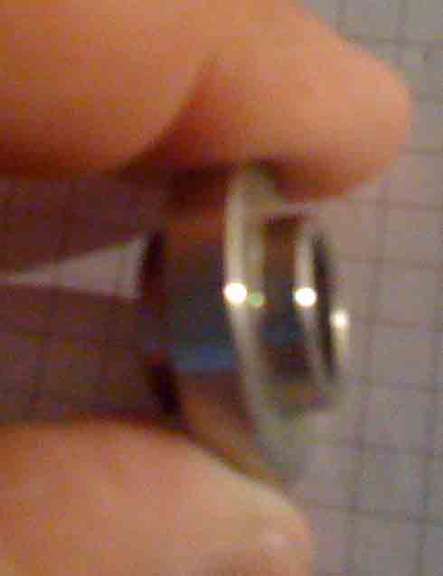

Le ghost peu avoir des entretoises inox qui reprennent les pions de centrage dans la fourche et dans les etriers.
Si j'ai le temps, j'essairai de mettre des tofs demain, ce sera une première pour moi.
C'est moi qui peu lui fournir mais avec la fermeture de mon site, j'ai plus trop le temps de m'occuper des forums pour le moments.
Il faut juste faire gaffe à la longueur des vis (qu'elles ne deviennent pas trop courtes), si tu veux aller jusqu'au bout, achete sur tastynuts des vis de 5mm plus longue.
A demain si je trouve le temps.

Salut tout le monde,
Comme promis, voici les photos de la bestiole.
Oui, c'est personnalisable, mais le tarif depend du nombre de pièce voulu à chaque fois.
Dernière modification par speed-bike-passion le 27 août 2009 19:01, modifié 1 fois.

Message par goeland_ » 27 août 2009 18:57
tu as mis quel axe K7 ou K2 ??

Re: recherche entretoise pour déporter des étriers radiaux
Message par speed-bike-passion » 27 août 2009 19:02
Normalement, il aura mis le k7.
Message par goeland_ » 27 août 2009 19:07
bah oui, mais alors il faut une entretoise coté gauche ( a la place du douille fileté des TL ou GEX<K5 ?
Message par goeland_ » 27 août 2009 19:09
zut, j'ai oublié quel tarif pour 4 entretoises épaisseur 7,5 mm sans épaulement diamétre intérieur 10,5, ext 20 mm, matière : alu ?
