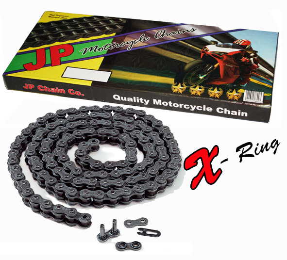

salut les twinneux,
vous en pensez quoi de ce type de chaine avec attache rapide :
http://cgi.ebay.co.uk/Suzuki-TL1000-S-X ... 286.c0.m14" onclick="window.open(this.href);return false;
Re: chaine avec attache rapide
Message par cyril sniper » 29 août 2009 11:39
Alors la chaine j'en sais rien, mais l'attache rapide à oublié...je pense que la chaine est livré également avec une attache à sertir qui va bien .... :roll:

Message par matbes » 29 août 2009 11:57
Les attache rapide c pour les scooter ou les 125! Pour les gros cube faut sertir ou visser selon les marques.

Message par bandit8012 » 29 août 2009 12:34
matbes a écrit :Les attache rapide c pour les scooter ou les 125! Pour les gros cube faut sertir ou visser selon les marques.
+1000 et encore moi je ne mettrai des attaches rapide que pour mon vtt :lol: quand tu vois ce que la chaine dois prendre a l'acceleration vaux mieux pas jouer avec des gadget

Message par raid » 29 août 2009 14:50
bandit8012 a écrit : +1000 et encore moi je ne mettrai des attaches rapide que pour mon vtt :lol: quand tu vois ce que la chaine dois prendre a l'acceleration vaux mieux pas jouer avec des gadget
Bof, sur une enduro, c'est toujours attache-rapide...
Et avec 60 cv pour 100kg, ça tracte pas mal pourtant 8)

Message par williamTLS » 29 août 2009 21:29
peut etre mais ça reste un point de verif permanente et que les enduros sont "equipées" pour parer le bris de chaine .
le sertissage est plus simple,et securisant . :wink:

Message par GHOSTDRIVER » 29 août 2009 22:42
en general ,ce sont pas des chaines renforcees !

Message par raid » 31 août 2009 12:25
GHOSTDRIVER a écrit :en general ,ce sont pas des chaines renforcees !
Ou çà ? sur les enduros ? bah si quasiment toujours !
quand on roule 8 h d'affilées comme l'epreuve d'hier, on n'a pas envie de regulierement retendre sa chaine !
C'est sur les cross qu'ils ont des des chaines non renforcées, histoire de pas perdre le moindre pouilleme de puissance :mrgreen:

Message par raid » 31 août 2009 12:27
williamTLS a écrit : les enduros sont "equipées" pour parer le bris de chaine .
En quoi ????
williamTLS a écrit :le sertissage est plus simple,et securisant . :wink:
chacun son idée de la simplicité 8)
Message par williamTLS » 31 août 2009 17:46
je pensais au guide chaine,qui fait un peu frein et aux protege recepteur d'embrayage des katoches!
apres une marche arrière j'y regarde aussi de temps en temps et j'ai un ptit copain attache rapide dans le sac,dans la merde ça s'affute vite ces trucs là!

Message par raid » 31 août 2009 19:48
williamTLS a écrit :je pensais au guide chaine,qui fait un peu frein et aux protege recepteur d'embrayage des katoches!
Bof, guide chaine et recepteur ou pas, si ça pete c'est un carter dans le sac de base :mrgreen:
Mais sinon, la seule fois où j'en ai peté une, c'etait en tapant un rocher, pas en acceleration
(bon, je roule pas sur un Kolossal Tas de M... :twisted: )

Message par goeland_ » 31 août 2009 19:55
vu la puissance, le couple et le poids des mémères vaut mieux éviter la casse de chaine
sinon, c'est un carter principal (uniquement disponible en paire), un carter d'alternateur, le mécanisme d'embrayage, la tige de commande et quelques babioles autour
et ca , c'est si ca se passe bien, parce que quand la chaine se bloque c'est triple salto avant :evil: :evil: :evil:
y a des économies plus intéressantes ..... :wink:
