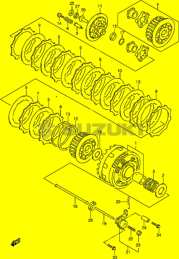

salut tout le monde! voilà j'ai un soucis sur le TLS d'un copain, apparement durant un changement de kit chaîne on lui aurait perdu l'hélicoîdale qu'il y a dans le mécanisme récepteur de l'embrayage (sous le cache pignon de sortie de boîte). du coup l'embrayage est hyper dur et sa course est hyper courte!
est-ce que quelqu'un aurait un éclaté (type revue tecnique) de ce mécanisme car je ne vois pas du tout à quoi ça ressemble (il est hydraulique sur le TLR...!)?

vu eclaté de l ensemble

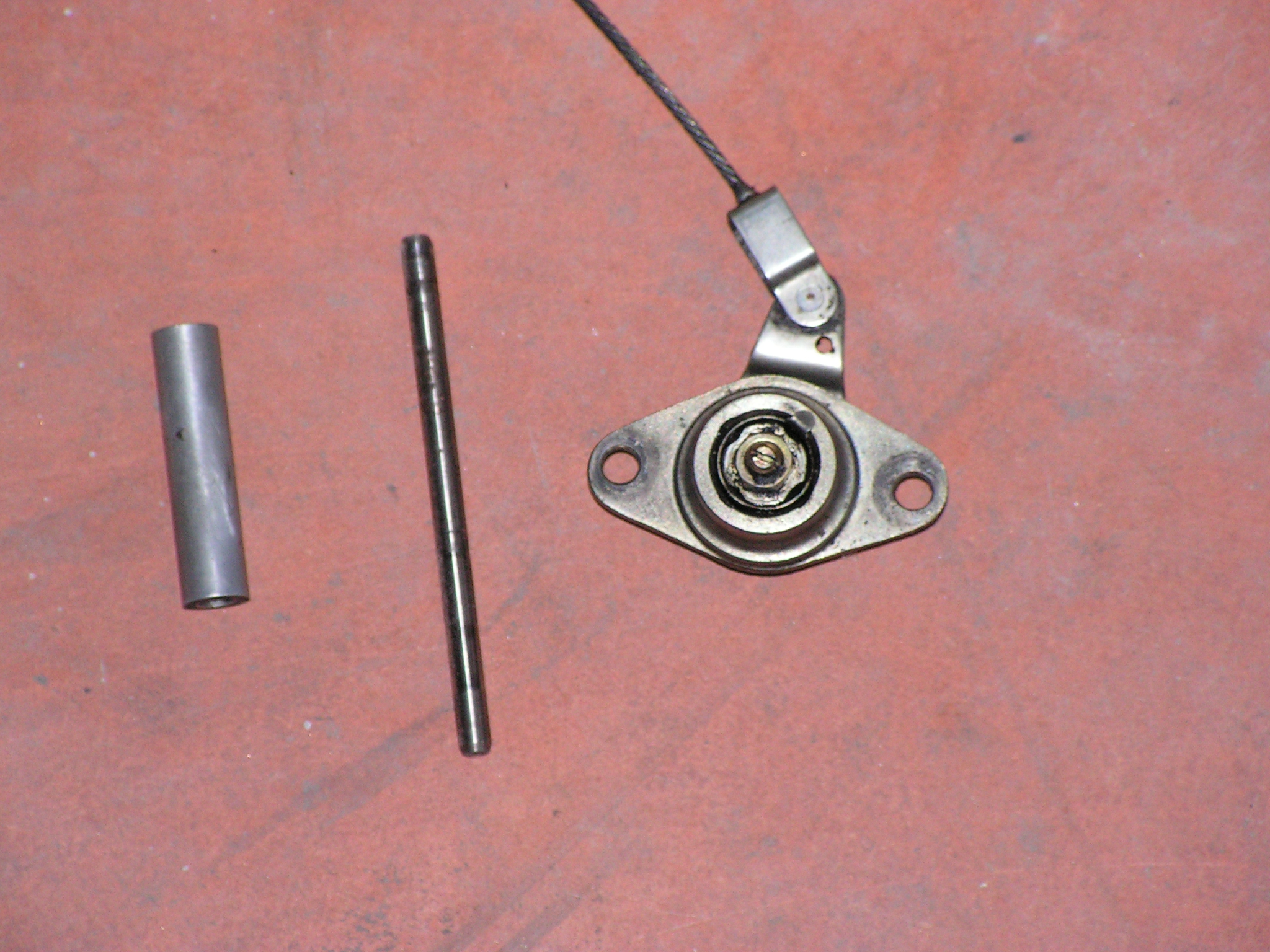

Ben c'est pas compliqué le bordel, c'est une vis hélicoidale comme tu le signales qui est guidée par des billes. Quand tu tires sur la poignée, ca fait tourner le bignou et pousse donc la tige.
Si c'est dur, il faut vérifier qu'il y a toute les billes ainsi que le règlage du cable.

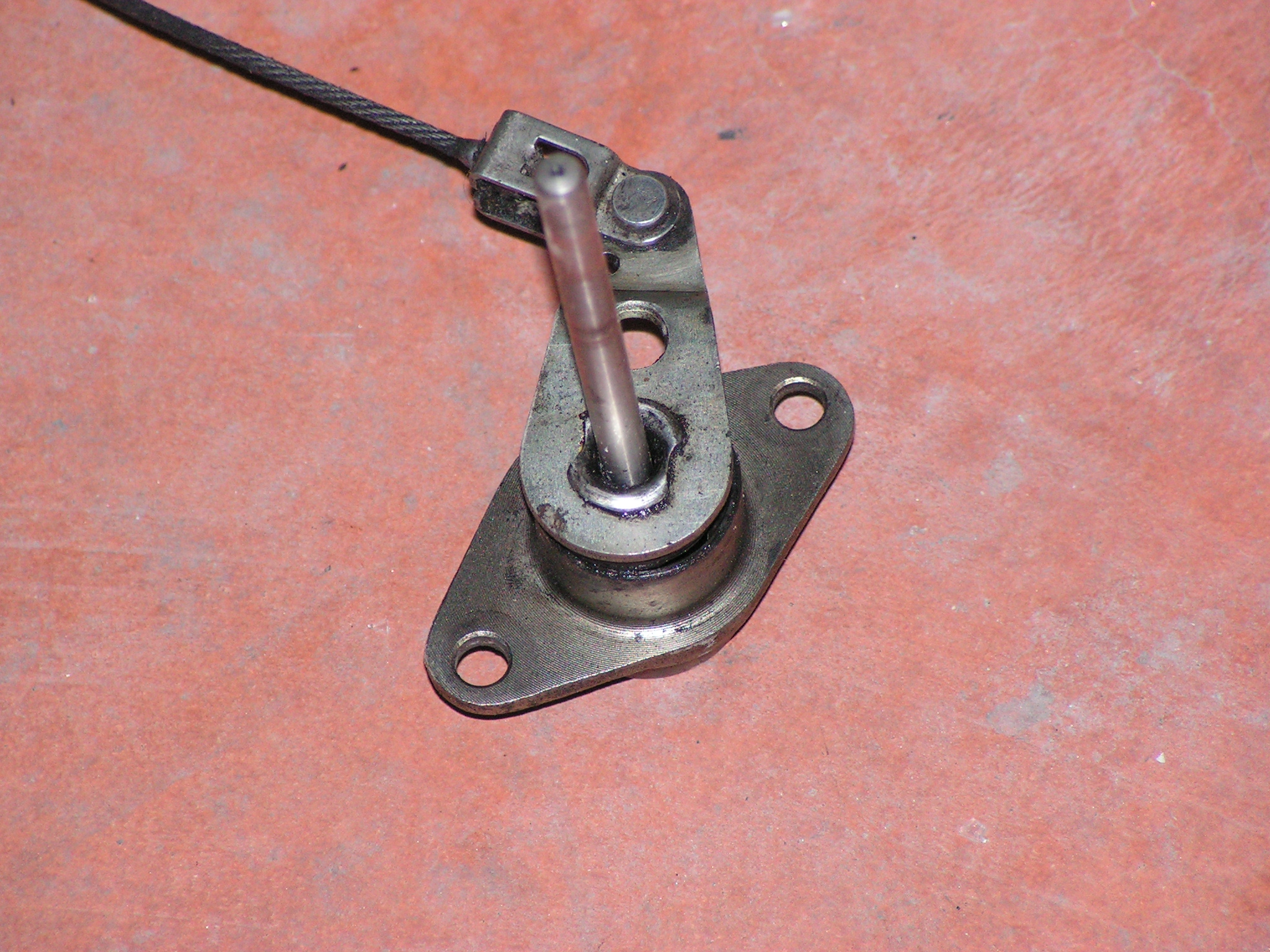

voici des photos de la piece :wink:
la pièce est en deux partie (l'une coulisse dans l'autre) et comme le dis Eudes il y a des billes entre les deux
alors deux solutions si la pièce a été démontée
un les billes ont été perdu
deux le système a été remonté a l'envers enfin remis en place de façon décalé (en gros suivant la façon de la remonter la course peux être plus ou moins réduite )

Pour moi tu est parfaitement clair, je pense aussi que la bille a disparue ... :roll:

tres clair, de mémoire, il y a 7 ou 11 billes

effectivement: le bras était tordu, il manquait pleins de billes et le ressort de rappel!
avec la pièce à gregoir31 impeccable :thumbleft:
