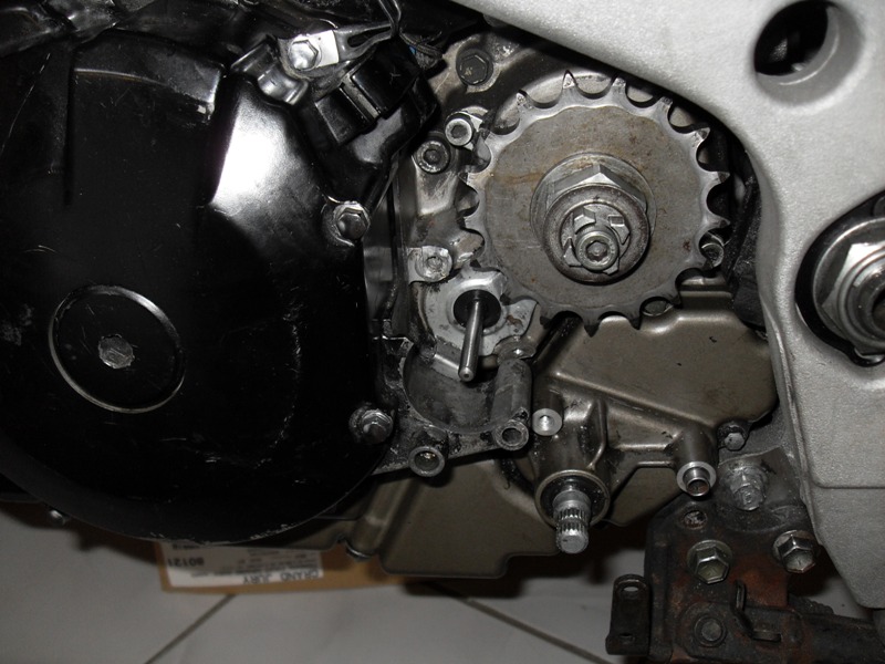

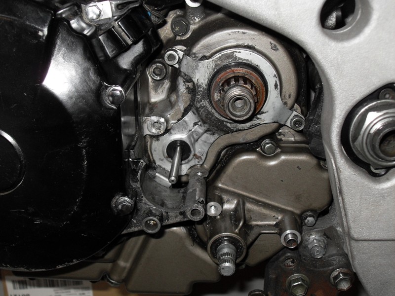

V'la la scène du crime:

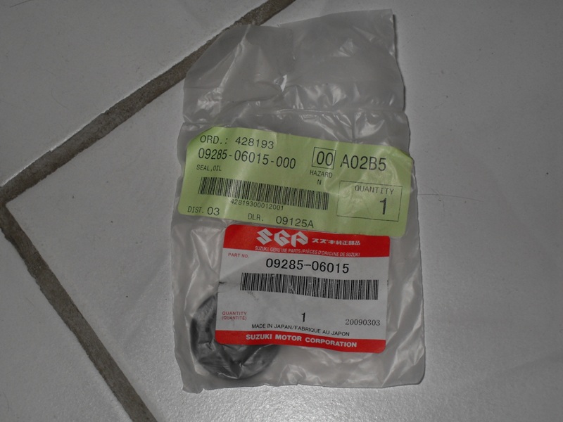

La référence de la pièce a changer:

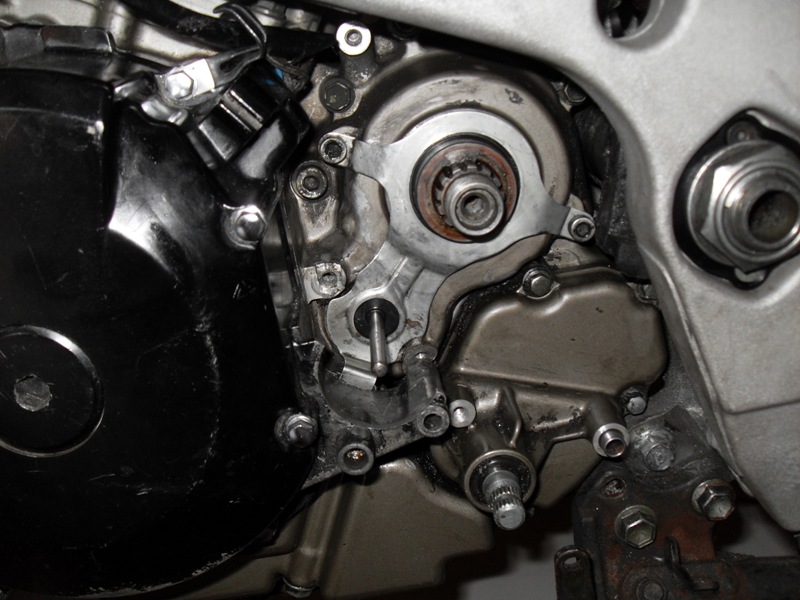

On démonte la mire et le pignon:

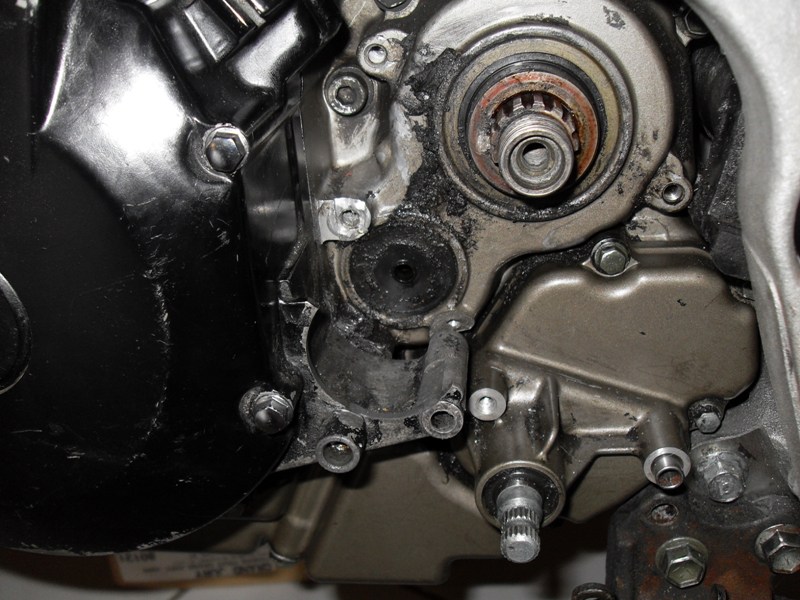

On retire la tige avant la plaque et la plaque qui est maintenue par 2 vis allen et emboitée entre le carter moteur et alternateur.

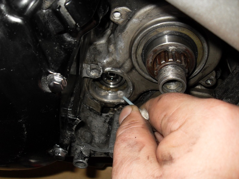

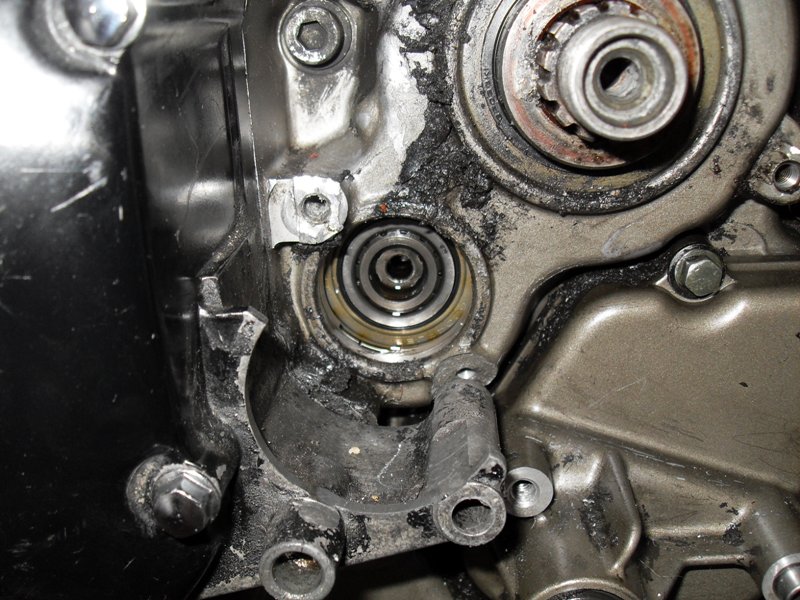

On retire le joint usé:
J'ai profité pour nettoyer derriere le joint avec un coton tige:

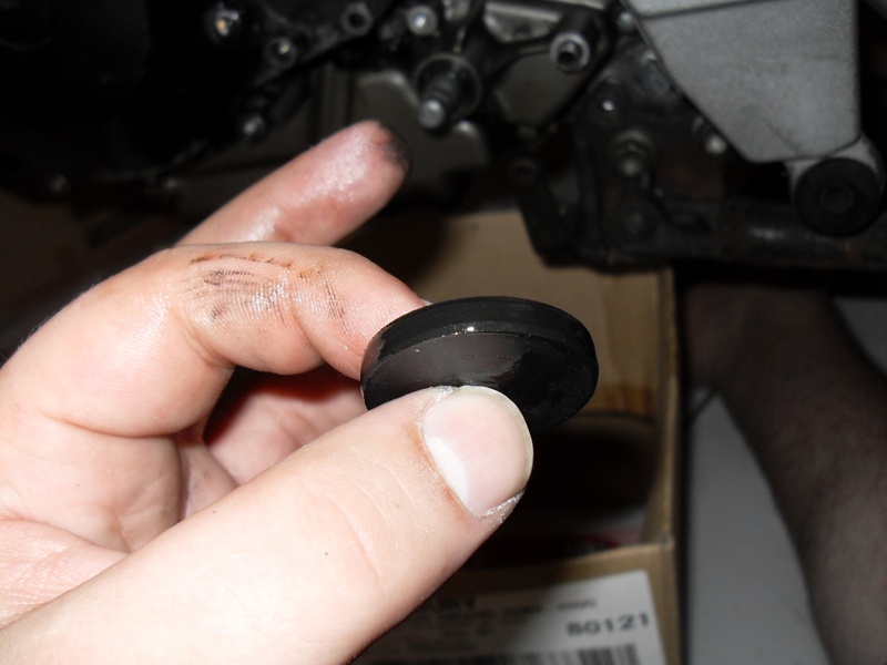

On graisse le nouveau (j'en avais pas sous le coude donc j'ai huilé)
On remonte le nouveau joint, attention il faut faire très attention de ne pas appuyer sur le centre du joint mais sur le bord avec un outil plat qui empechera de rentrer entierement le joint dans le trou.
(c'est la galère a retirer sans bousiller le joint :blackeye: )

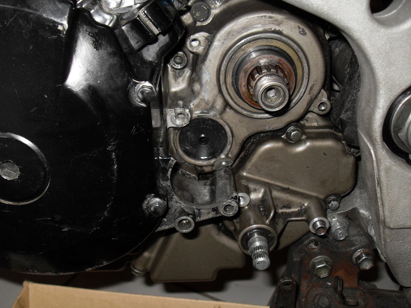

On replace la plaque en utilisant du frein filet sur les 2 petites vis. Pour le serrage, je n'ai pas trouvé le couple dans le manuel d'atelier. Dans tous les cas, il ne faut pas les serrer très fort, le frein filet est là pour empecher qu'elles partent.
On remonte le pignon avec son magnifique ecrou a serrer à 11,5mkg.
On remet en place la mire du capteur de vitesse et on serre la vis à 1,3mkg.
Ayé, c'est tout propre. :albino:
