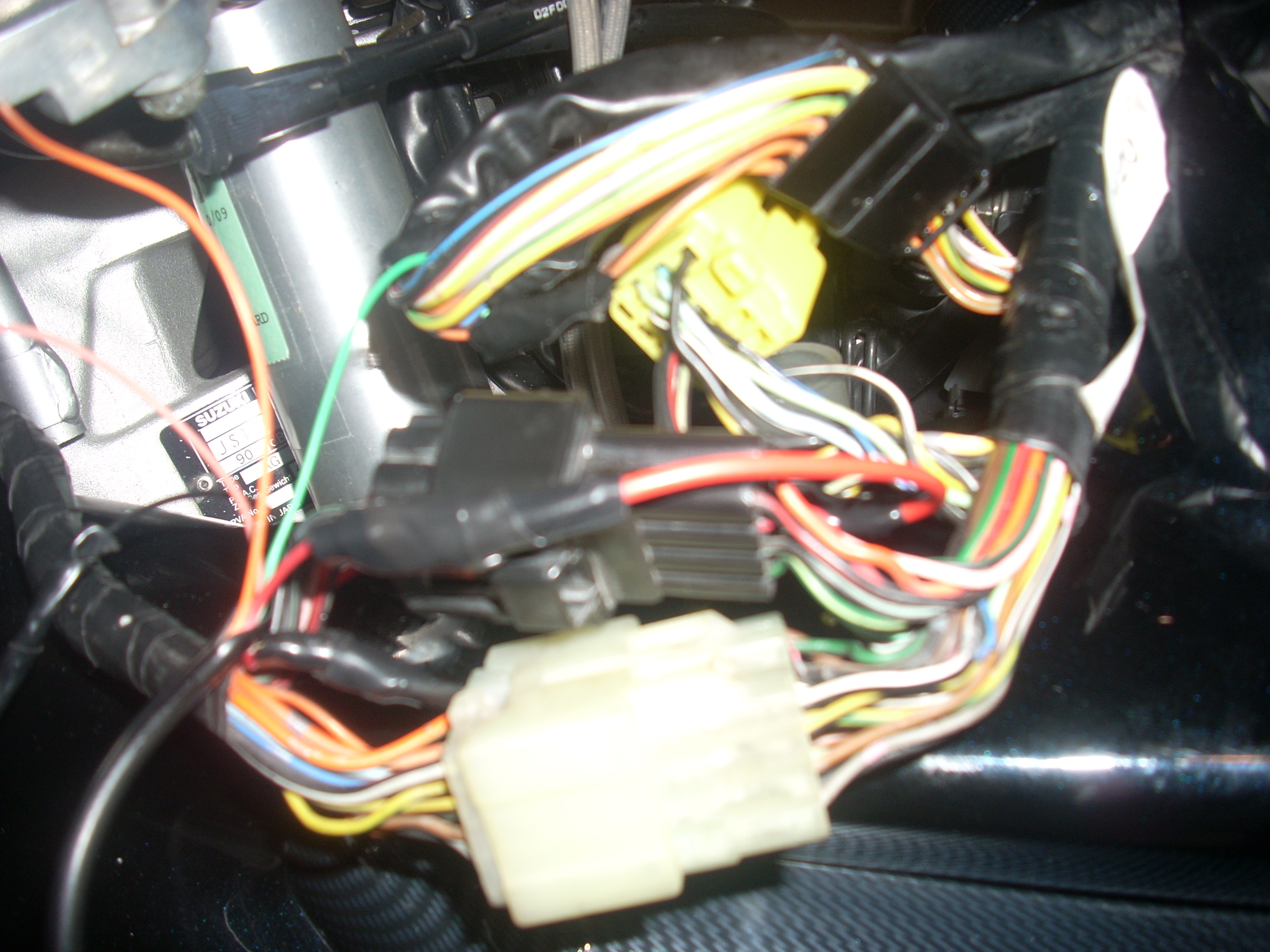

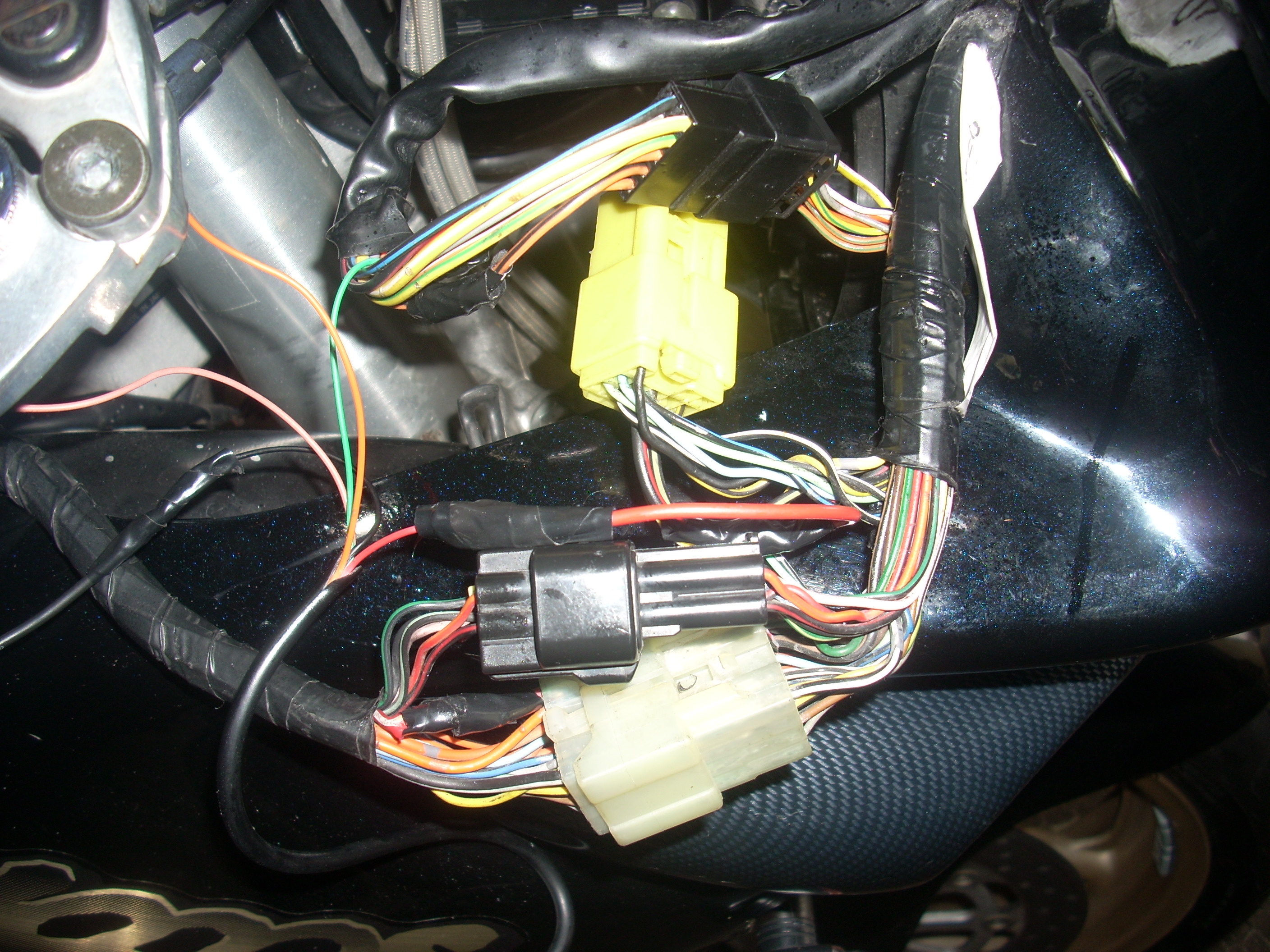

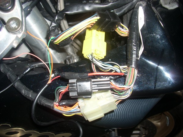

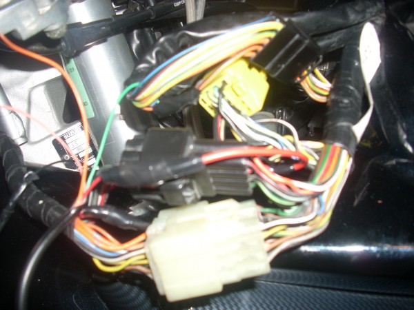

bon je viens d'essayer de brancher l'indicateur et résultat voila les connecteurs que j'ai trouvé.
j'ai essayé plusieurs branchement et c'est la merde :?
si quelqu'un pourrait m'aider ? ce serait super.
merci

Messages : 6309
Re: indicateur de rapport acumen montage ?
Message par goeland_ » 24 janv. 2010 09:59
si je me souviens bien, le principe de l'acumen c'est comparé compte tours et compteur pour déterminer le rapport engagé donc il y a un apprentissage du système à faire et à refaire en cas de changement de démuliplication
le montage des GIpro récupère directement l'information du capteur de vitesse engagée (broche triangulaire blanche à sur le coté droit au niveau de la BAA)
