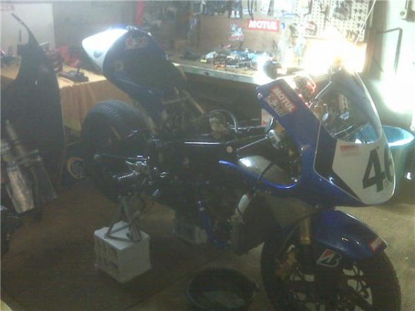

Salut j'y travaille en ce moment elle est pieces détachée. une bonne petite révision, ça occupe les longues soirées d'hiver. En fait ne reste du tlr, que le cadre et le moulin.
Le train arrière et le train avant à été gréffé depuis un Gsxr K5.
Ca donne une machine hyper compacte
Le moteur est travaillé un petit peu, piston JE, arbres à cames, distri allégée et un bon petit régale dynojet au mitobanc. Boite à air et Grosse ligne de 60mm en titane.
174 KG sur les balances de la fédé et 136 ch à laroue sur le mitobanc de Thorn bike.
C'est un régal à conduire une fois qu'on a compris le fonctionnement. En fait çà se conduit comme une 600 jap...faut pas hesiter a rentrer fort en courbe. Si t'a le malheur de couper les virages et de remettre la ouache comme un sourd tu te prends toute la patate ds la tête et ca devient inconduisible.
Je mettrais qques photos...

Voici qques photos du monstre. Je profite de la treve hivernale pour bricoler
J'ai changé les durit d'eau et d'huile qui donnaient des signes de viellesse. j'attends également mon amorto qui est allé se refaire une cure de jouvence chez ohlins.
Il faut également que je colle des protections thermiques en bas du carénages avec de la colle à tuiles. Va falloir aussi que je change la laine de roche ds les pots. Grrrr 'faut chier ses ecolos :thefinger:
