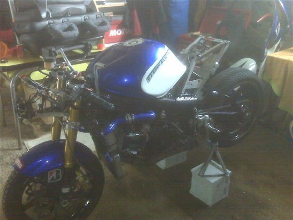

Bon, ya pas a dire elle es tres belle, bon je fini mon proto ducati 996/1098 pour la fin de saison malheureusement car je ne pourrais que faire magny cours cette année ( because la boulangerie) mais bon faudra que l'on se refasse un bon beston comme a ledenon ya 2 ans avec pepito est son avion de chasse..... Bon boulot FOFO
Mais bon y'aura tjrs le pain sous la tente Protwin comme en 2009.

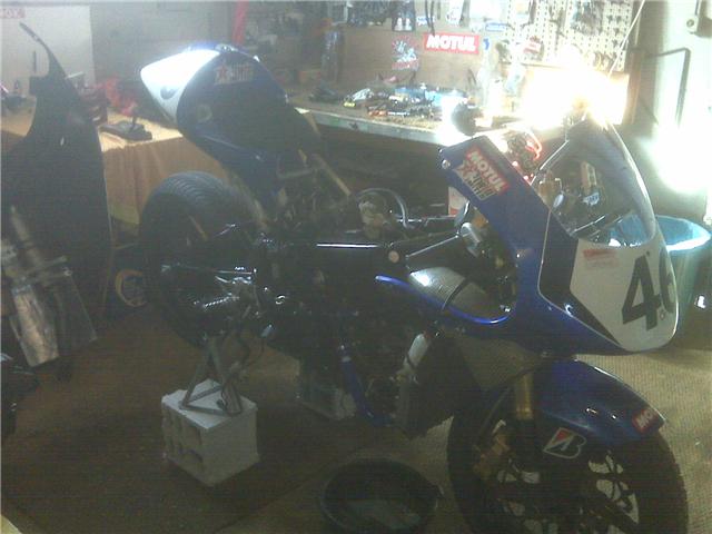

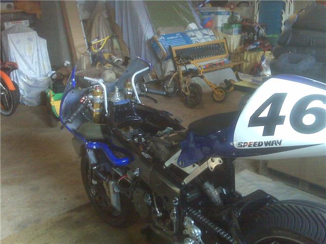

Salut Fofo, c'est vrai qu'elle est belle ta meule :drunken:
Ta ligne aussi elle est sympa t'a une adresse. Allez je ne resiste pas à t'envoyer qques photos de mon engin :lol:

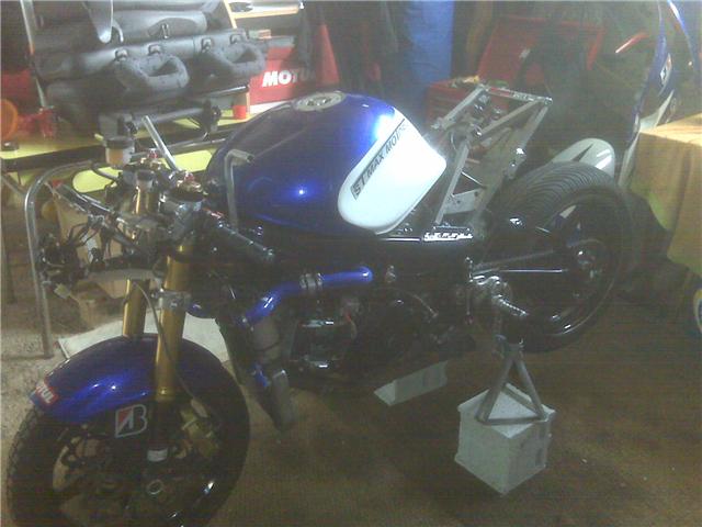

Bon ça y est 1er roulage effectué avec à la clef un radiateur qui est venu caresser le pneu avant...et une fuite en prime!! :? Mais carole c'est vraiment le cheval à bascule, donc si ça passe là bas ça passera partout!!! :twisted:
Ceci dit un petit 15°C au soleil, c'était vraiment agréable de faire ces tours (25 au total), mais d'après ce que j'ai vu cet après midi... ça ressemble à une grosse cartouche!!! Je pense qu'il va y avoir du dégât chez les rouges!! :lol: En attendant je vais ratiboiser mon radiateur pour le prochain roulage!

Bon!! Pour le radia de GSXR, je ne pense pas que soit vraiment adapter, à cause du cylindre avant, qui diminue fortement la garde par rapport au pneu avant... :roll: En plus le radia de gsxr descend plus bas, avant que je me lance dans ma modif de radia, je comptais en utiliser un de RC30, qui n'est pas trop haut et qui fait 2 passes (double épaisseur). Il y a un truc qui peut éviter ce genre de problème, c'est de relever l'avant de la moto, de façon à augmenter cette garde, par contre, et c'est mon problème actuellement, c'est que ça a tendance à générer un transfert de masse sur l'arrière, ayant pour principale conséquence de faire guidonner la moto en phase d'accélération... :evil: Bref! Y a du test en perspective!
