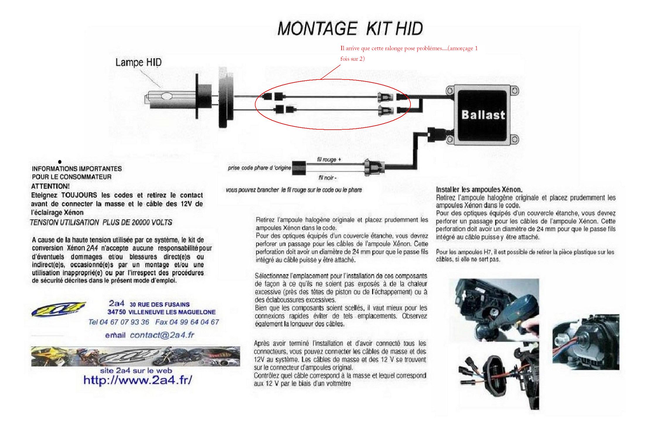

Super mon chéri :mrgreen: Alors au début j'ai acheté deux kits xénons H1 1 pour le code et 1 pour le phare, je branche le tout : tout fonctionne :thumbleft: position, code, puis phare, ok, et puis deux minutes plus tard, plus de phare :| (l'ampoule clignote une fois, "tic" et puis plus rien) - le code marche tjrs - Je débranche le code pour ne laisser que phare, et là le phare refonctionne (1 ou 2 fois seulement :? ), et puis après plus rien :roll: même en débranchant le code, maintenant j'ai le code qui fonctionne mais plus le phare, et tout ça dans les première minutes du montage hein, moteur à l'arrêt, je n'ai jamais eu le phare en roulant en fait :|

Un balast grillé ?
J'ai eu le probléme sur un mt01, le balast n'a fonctionné qu'une fois :confused1:
A-tu essayé d'inverser les balasts codes-phare ?
Utilise tu une ralonge ? (probléme aussi avec une rallonge,l'amorçage ne se faisait qu'une fois sur 2 :blackeye: )
Je suppose que tout est bien cablé, voir schémas ci-dessous

Bah ouais tout est bien cablé, j'ai pas essayé d'échanger les ballast, je vais voir, mais si c'est ça ça craint, vu le prix du joujou, si il crame toutes les 5 minutes, c'est pas fiable alors?! :|
