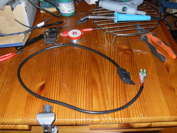

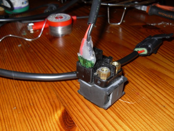

Et vu que la nuit, on a le temps. J'ai réfléchi à l'emplacement de mon relais de démarreur qui se trouve sous la selle. Bon génial pour éviter d'avoir un bordel de plus dans le coffre, mais le fusible principal (30A) risque de ne plus être accessible en cas de problème... Pas très pratique de devoir démonter la selle conducteur pour arriver à changer un fusible.
Donc je me suis fabriqué une petite rallonge de cable permettant de déporter le fusible 30A dans le coffre à côté de ses copains fusibles. :lol:
J'ai réutilisé un fusible où j'ai supprimé la jonction entre les 2 cosses qui fait office de "fusible" et soudé 2 cables sur les cosses. Ca me permet d'avoir une connectique relativement propre mais surtout je suis sûr que les fils ne vont pas se toucher.
Voila ce que ça donne:
La position du relai
La rallonge et le boitier à fusible étanche
L'interieur du boitier
