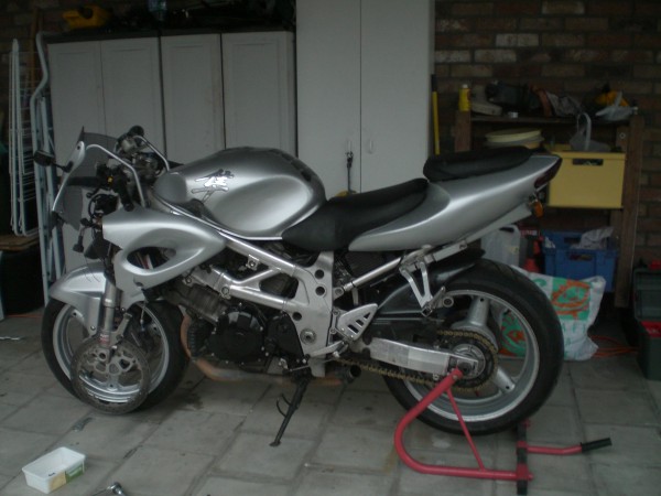

Bon elle est a la maison, les deux sont hs, les carenages dans un sale etat et quelques bricoles. Sinon le cadre a l'air ok et pas de trace sur les butées, le moteur a peté ce matin, la ligne est un peu passée mais n'a pas bougée par contre elle fait un barouf du diable!

Bon, j'ai commencé a la demonter et j'aurais voulu avoir des conseil pour savoir comment tout verifier niveau cycle a part le visuel.

je viens de demonter la fourche et elle a l'air de pas avoir morfler par contre elle me parait courte, je l'ai mesuré et elle fait 75 cm totale. Alors c une TLR ou TLS ?

pour mesurer la longueur de la fourche :
c'est la distance juste sous le bouchon (entre bouchon et tube) et axe de roue, fourche totalement détendue (sans poids)
pour confirmer : diametre au niveau té inf et sup
et enfin forme extérieure au niveau des spi

ben sutout que les disque on l'air d'avoir cramé un max quand tu vois la couleur

Les disques ne sont pas cramé c de la rouille et ils ont pas l'air d'avoir morflé ! Je vais peut etre les essayer sur ma brele pour voir comment ils sont.
