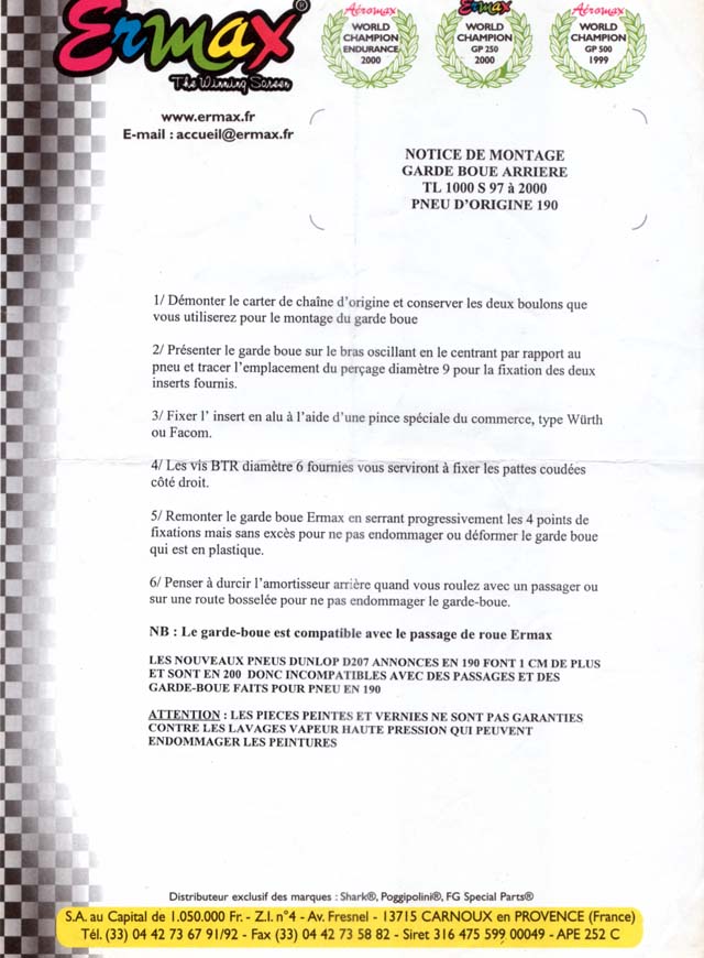

es ce que qqun a deja monté un D209RR en 190 sur un TLS ?
je suis monté en pirreli 190 et j'ai un d209 en spare mais j'ai entendu dire que ca passe pas ......

Je sais pas les d209, mais les d207 en 190 faisait en fait 200, sur le tls ça passe si tu n'a pas de léche roue. :wink:

C'est faux sa !!! j'avais un d207 avec lèche roue sur un tls c'est limite mais sa passe !!! :thumbleft:

c'est pas le gb qui m'inquiete c'est plutot la chaine

Message par raeg » 26 avr. 2010 18:52
Sur le mien, qui est un ermax, le pneu frottait (c'étais méme indiqué sur la doc de chez ermax) :

Message par FloTLS » 26 avr. 2010 19:05
Ok, desole je savais pas :thefinger: :arrow: :arrow:

parei lpour moi avec 1 d207 sa passa pas obligé de demonte les gdb et avec 1 qualifier rr sa passe juste ,mais sa passe

Normalement sa doit pas passer. Car avec le D207 sa passé mais juste juste fallait bien centrée la roue !!!
