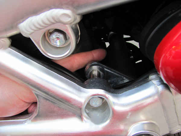

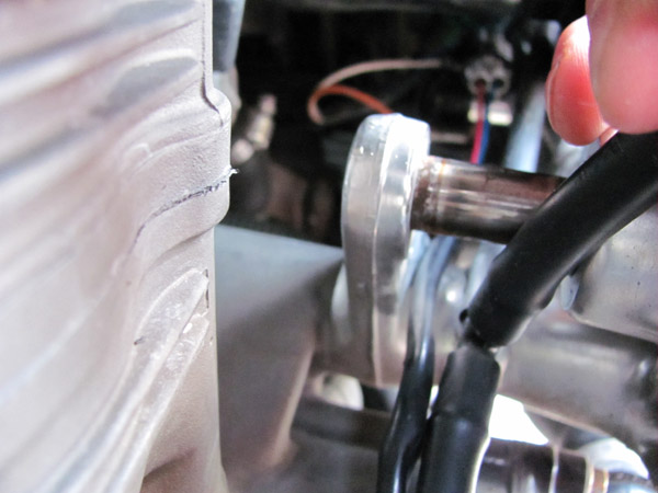

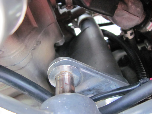

bonjour, j'ai mon pas de vis qui est mort sur un des tl le supérieur de fixation du ressort ( a coté de la fixation culasse arr coté droit donc)
je pensais mettre un boulon par l'intérieur mais je voudrai connaitre l'espace qu'il y'a entre cette papate et la culasse arrière...
si quelqu'un a une photo ou en regardant sa moto peut me dire si une vis peut passé (coté inverse de l"écrou intérieur donc) et écrou coté cadre extérieur
merci par avance.

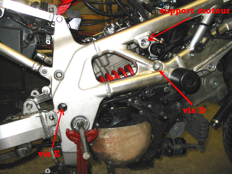

Je ne pense pas que ça t'aide, mais c'est tout ce que j'ai sur le TLS.

non merci il en faudrait une de dessus
merci quand même eudes :albino:

alex_4ieme_tls
Messages : 484
Moto(s) : TLS
Re: besoinde photo espace culasse ar, patte amorto tl1000s
Message par alex_4ieme_tls » 24 août 2010 19:17
et voilaaaaaaaaaaa...
mp -c est pas mal la k5....
a+lex

Message par benben » 30 août 2010 12:10
okc niquel
bon ben c'est bon alors!
