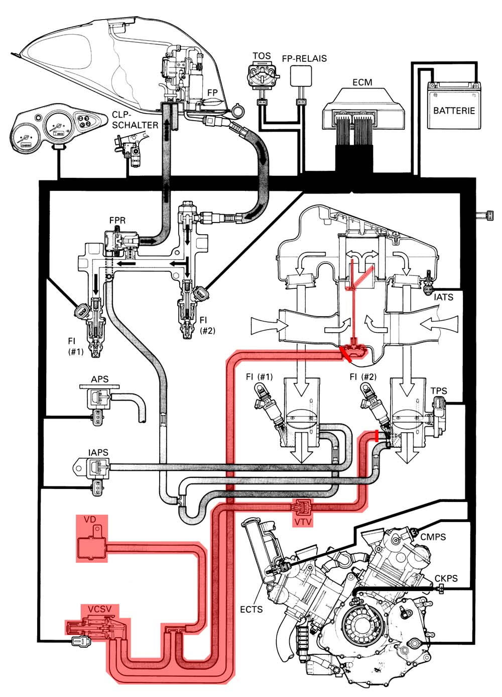

Enfin décidé à faire ma boite à air et surtout ayant trouvé le temps, je me suis posé une question: dois je remettre la pièce en photo sur la boîte à air, où celle ci part elle aussi?
Autre question, j'ai deux durites qui partent respectivement vers les deux injecteurs, qu'est ce que j'en fait?
Merci: je ferai un post pour vous raconter mes impressions!!
Messages : 2096
Re: *** Modification boite à air ***
Message par FloTLS » 03 avr. 2011 15:23
Normalement tout ce qui est rouge tu peux enlever :thumbleft:

Ok, en fait après il y a deux prise qui ne sont plus branchées et qui ne servent plus duc coup? c'est bien ça?
Par contre, pour mes deux petites durites qui vont à la base des injecteurs?
Messages : 6325
Message par goeland_ » 03 avr. 2011 20:13
aie aie, faut pas toucher a tout sans savoir avant.... il y a une sonde a retirer ou tout au moins a neutraliser, le schèma de Flo est très explicite et surtout ne pas toucher au reste

En fait, j'avais retiré la pièce Denso qui s'avère être la pièce IAPS sur le shéma et qui est reliée au corps de l'injection cylindre avant par une durite. Cette pièce IAPS était sur la boîte à air, juste derrière.
J'ai donc bien tout remis comme il faut! Pour le reste, me suis pas gourré et j'ai rien enlevé de plus! Je verrai ça à la remonte... :D
