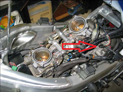

bah j'ai c00 donc tout a l'air d'aller...mais bizarre un cable comme ca qui pend

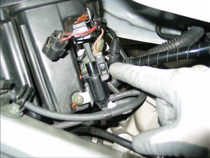

qui peut me dire a quoi sert ce cable ??? et ou est il branche ???
Re: Problemes de cablages tlr
Message par Burnout » 05 oct. 2011 22:01
il me semble qu'il y a un connecteur fixé à la BAA juste au dessus de ce cable, ca ne correspondrait pas ?

bah je ne l'ai plus...

Burnout a écrit :il me semble qu'il y a un connecteur fixé à la BAA juste au dessus de ce cable, ca ne correspondrait pas ?
edit :
En haut le capteur IAPS, pas touché, mal, pas bien !!! et surtout pas la tuyauterie qui va avec et dans lequel il y a de petits "gicleurs" calibrés
En bas le solénoïde de commande des clapets de boite à air... sa meilleur place est le tiroir en haut a gauche de l'atelier avec les vieux pistons de 103 SPX :angel4:

et ca peut poser pb pour le tlr ???
