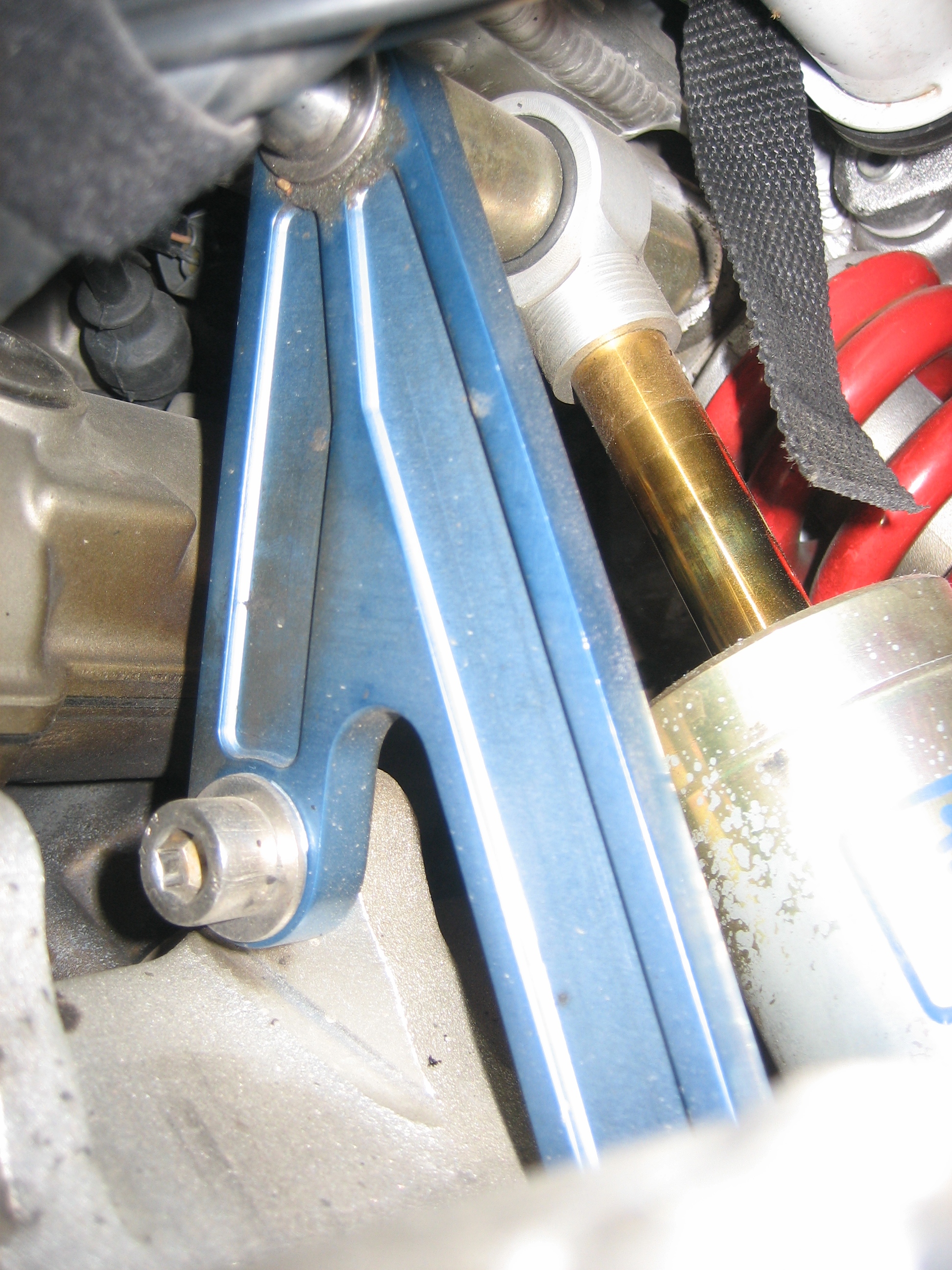

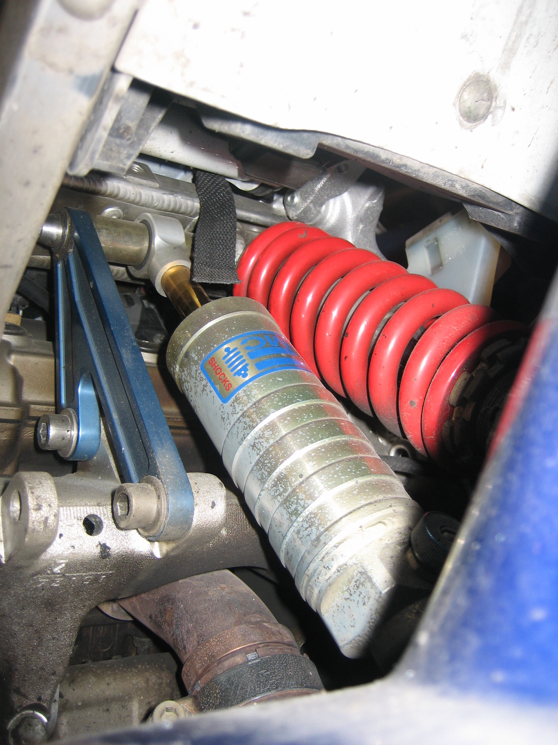

Suite au déterrage, voici les photos du mien :
le mulk a écrit :y a pas un EMC qui permet de garder le ressort d origine?
si c'est ce que j'ai :
Messages : 6325
Re: amortisseur TLR
Message par goeland_ » 22 avr. 2010 19:35
de toute facon, le TL bouffe du pneu.... c'est un gros bicylindre
apres faut regarder comment est l'usure, si ta moto est bien réglée puis penser a investir, c'est a mon avis la premiere chose a changer sur le TL meme sur route :wink:
