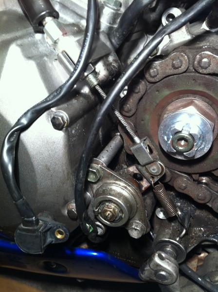

moto chez suzuk....ils m'appellent et me disent que c'est le système en pièce jointe qui est mort...les billes sont carrées et il en manque etc...
Va falloir remettre la main au porte monnaie. Une quarantaine d'euros + frais de port (pour l'avoir plus vite)
Je lui avais déjà signalé qu'il y avait du jeu dans ce truc....mais pour lui c'était l'usure des disques qui faisait ça. Ne suis pas mécano donc je lui ai fait confiance.

Message par bezedache » 24 avr. 2012 20:39
catpat33 a écrit :moto chez suzuk....ils m'appellent et me disent que c'est le système en pièce jointe qui est mort...les billes sont carrées et il en manque etc...
tu vas toujours chez le même concess suz ?? il doit te flairer à 10 kms maintenant !
change de cremerie !

Re: embrayage dur
Message par cobraKiller » 25 avr. 2012 08:19
elle est cassé oui...

Re: embrayage dur
Message par cobraKiller » 25 avr. 2012 08:21
effectivement il en manque un bout et ton cable est fixé à la bidouille au serre cable, peut etre que du coup ça raccourcit l ensemble et que ça tire du coup en permanence un peu sur la cocotte, ce qui expliquerai le patinage, puis y a la vis centrale qui permet de regler, et qui est tres sensible à un quart de tour pres, tu patines ou pas...

Re: embrayage dur
Message par catpat33 » 25 avr. 2012 10:05
alors il serait judicieux de changer aussi le câble ?? je l'ai déjà.
