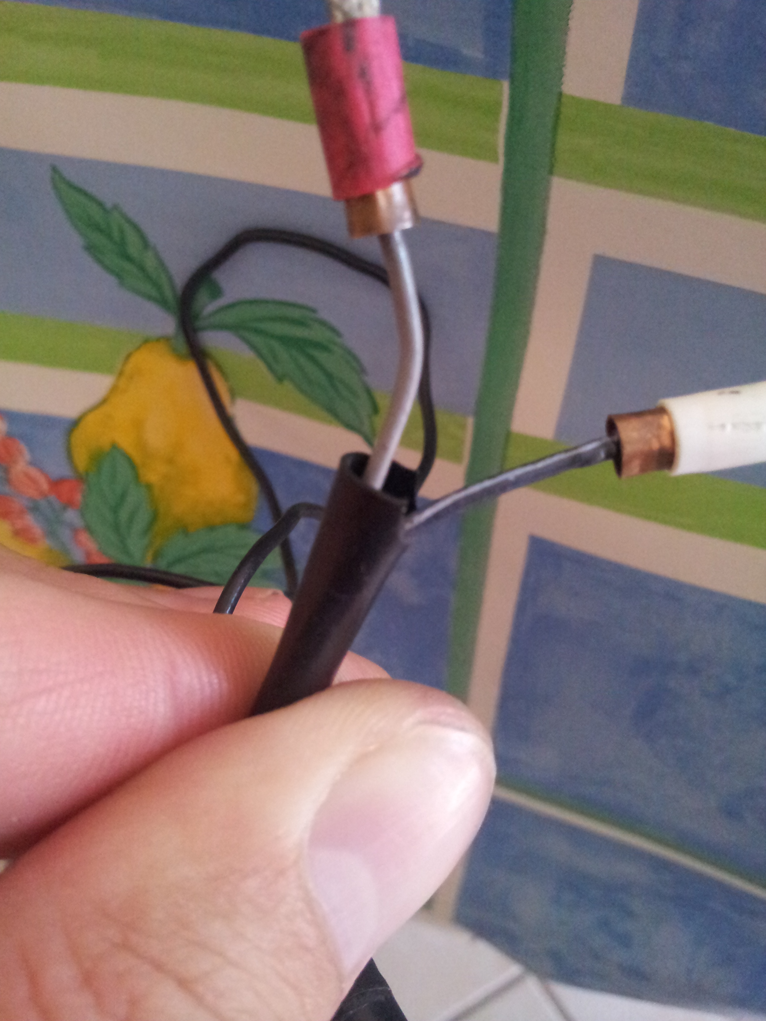

oui , j'ai le cordon pour la pile 9v,
mon problème est le branchement du fils noir/gris (cosse blanche) qui serait un -
et vu que je parle pas Anglais !

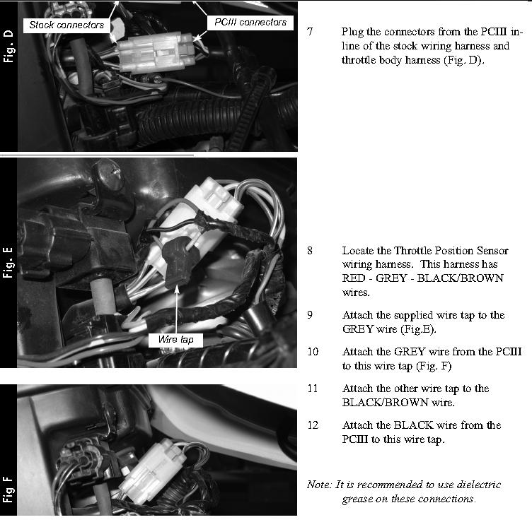

7 Branchez les connecteurs du PCIII sur ceux du circuit électrique et ceux de l'injection (Fig D)
8 Identifiez le circuit du TPS, les cables sont de couleur Rose - Gris - Noir/Marron
9 Branchez la prise sur le cable gris (Fig E)
10 Branchez le cable gris du PCIII à cette prise (Fig F)
11 Branchez l'autre prise sur le cable noir/marron
12 Branchez le cable noir du PCIII à cette prise
PS: Il est recommandé d'utiliser de la graisse conductrice sur ces connection

oui , Apres en avoir discute avec Burnout sur f
le noir/blanc(gris pour moi) va avec le noir /marron du TPS
et le Gris avec le Gris
une mise a jour été faite chez Dynojet la doc est en couleur et le TPS est monte sur fiche
comme le connecteur fig.7.
