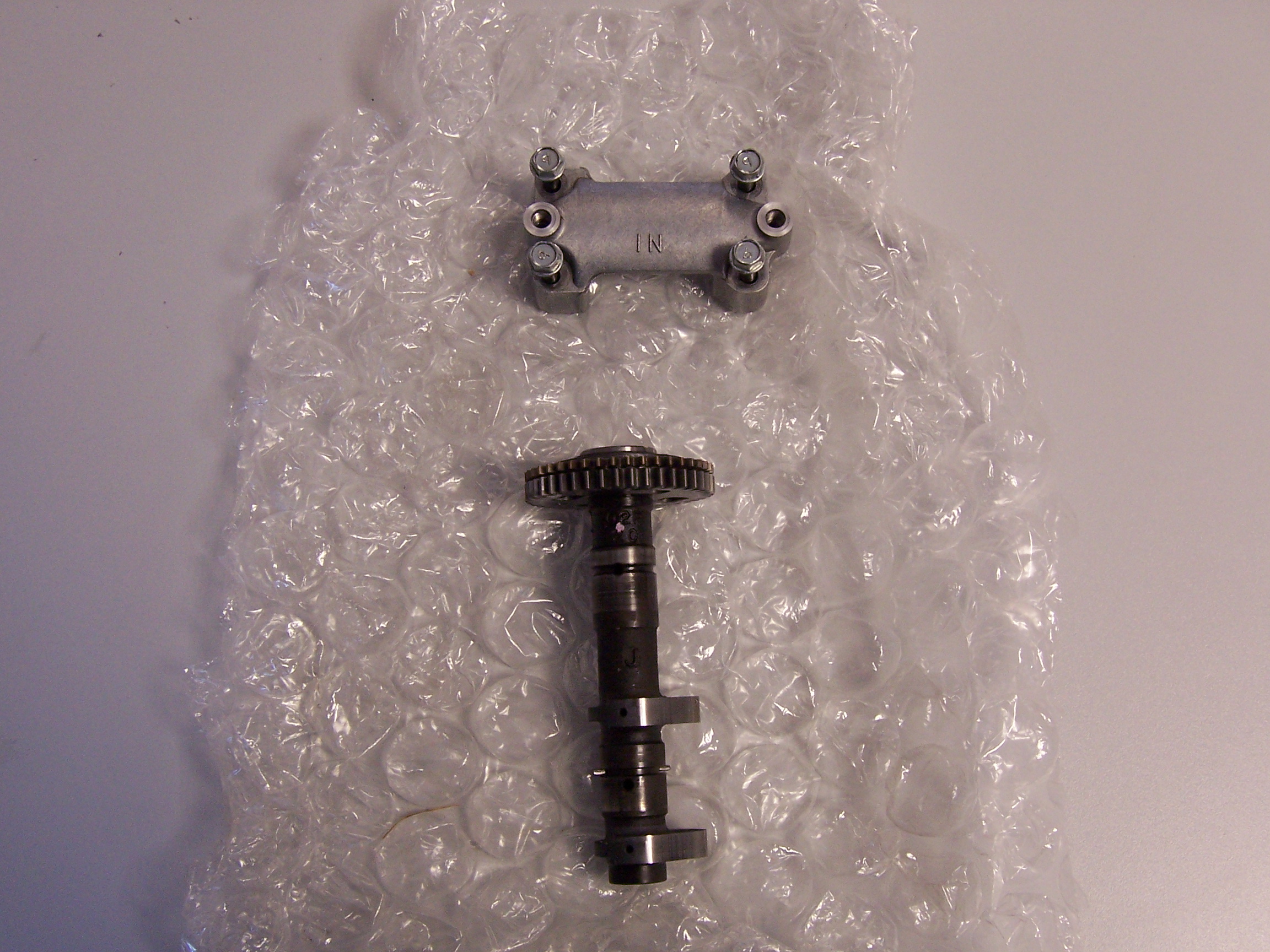

bonjour a tous,
J'ai acheter sur le bon coin des AAC soit disant en full ( moto qui viendrai de suisse) et j'ai cru lire dans vos posts que pour les reconnaitre il fallait trouver un A inscrit dessus, or je n'y vois pas cette lettre. Par contre j'y vois clairement un M et un tas d'autre inscriptions. Pouvez vous me dire si il y a un autre moyen de les connaitre svp? Si je doit les mesurer ou doivent etre prises les cotes?
De plus je voudrais savoir si qqun aurait les differents couples de serrages?
d'avance merci

jambon a écrit :bonjour a tous,
d'avance merci
"V" a tous
des arbes full c'est ça.
les cames d'admission sot plus heutes avec une forme plus pointue tandis que les arbres français en 100 cv ont des cames plus courtes, plsu ronds.
En cherchant dans les post de goeland tu trouveras qq part la mesure de la levée pour les arbre 100cv et pour les arbres full.
si c'est vraiment des suisses, ça peut être que des full en principe. :wink:
enfin, faut se méfier des suisses, ils sont un peu lents, comme les hauts savoyards :mrgreen:

Oui merci ce truc la je l'avais déjà lu. Mais le fait de le relire une nouvelle fois m'a permis de le rendre compte que je l'avais mal compris. Grâce à toi tout est bcp plus clair d'un seul coup je te remercie bcp. En fait j'avais compris que les arbres marques d'un À été les arbres full. Alors qu'en fait c'est l'inverse.
Merci bcp.
Ben du coup il ne reste plus qu'à les montés c'est cool.
Merci encore.

GHOSTDRIVER a écrit :J'ai toujours cru que le 99 n'etait pas bridé au arbre a cames.
Malheureusement pour moi si. Ça aurais été nettement plus simple et plus rapide si ça avais été un moteur T503 et suivant. Mais tous les moteurs avant celui ci sont bridés aux AAC. Et si j'ai bien lu les notes sur certains il fait aussi modifier les pipes d'admission d'air.
