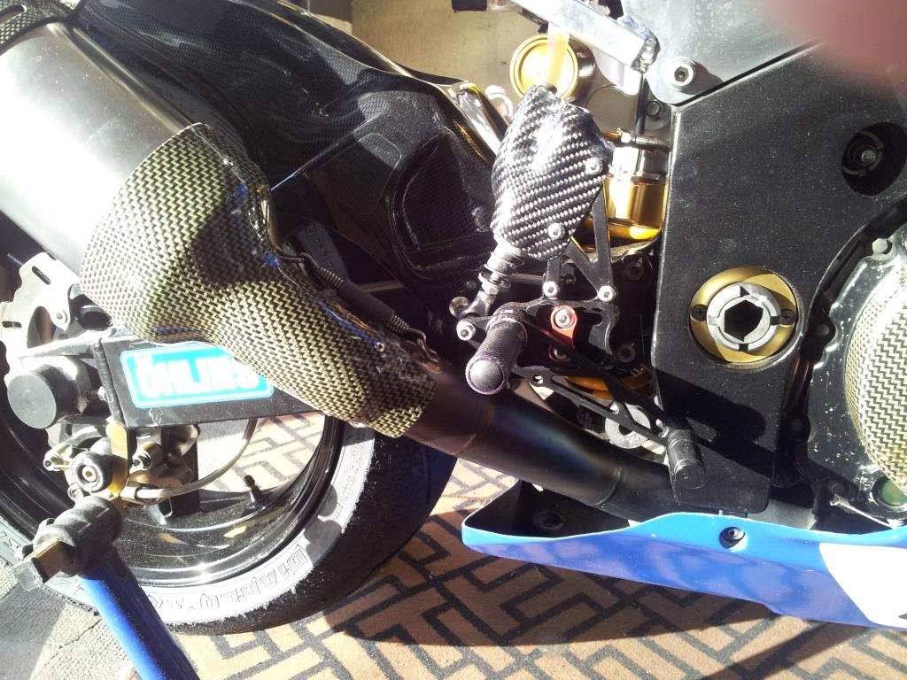

Les évolutions du WE (enfin ca a pris un peu plus de temps ! :lol: )
Protection de pot en kevlar/époxy pour augmenter la durée de vie du coude et du silencieux et petite protection carbone du MC arrière pour éviter d'user le tuyau réservoir avec la botte (vécu) :

La protect de MC a été faite à partir de plastiline selon tes conseils :D

Les but c'est de claquer du chrono....pas de faire un concours d'élégance sur le paddock....certes, quand en plus c'est beau et bien fait "ça jette"...et la maintenance et les réparations sont plus faciles a faire et moins couteuses sur une bonne prépa...

J'aime bien les belles pièces et les belles motos :lol: mais effectivement je privilégie aussi et surtout l'efficacité :
la protection de pot est en 5 couches de Kevlar pour son pouvoir de résistance à l'abrasion et la pénétration (contrairement au carbone). Le carbone est plus joli plus résistant mécaniquement mais inférieur pour l'abrasion : il suffit d'essayer de le couper pour comprendre :x
Beaucoup de vrais protection ont juste une couche de carbone pour le look mais le dessous est en Kevlar
