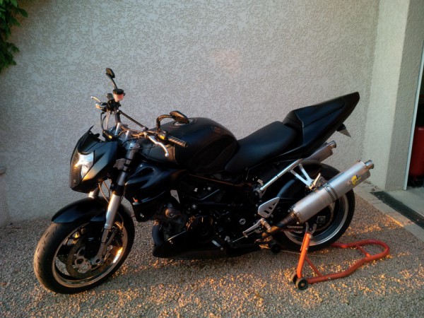

Et la voila.
Depuis le temps que je devais m'en occuper et depuis 2 ans que celle-ci n'a pas roulé...
La voila enfin.
premiers tours de roue impeccables.
C'est que du Bonheur.

c'est un Z1000 ?

Jolie la TLS comme ça
Avec le guidon droit, ça doit être sympa

leglaude a écrit :salut PAN , belle essai![]()
sur la photo elle parait super basse![]()
Merci' effet d optique. Pas plus basse que d habitude. Au contraire j ai même relevé un peu l arrière.

Burnout a écrit :c'est un Z1000 ?
Y a rien d un Z la dessus. Arrière de gsxr k5, feu avant de gsxr avec tête de fourche en poly. Écope de sv 650 modifiée. Que du suz....![]()

Jerem a écrit :Jolie la TLS comme ça![]()
Merci jerem
Le guidon droit sur la route c est le top...

pas de modif du chassis. juste 2 entretoises sous la boucle.leglaude a écrit : houla ... déjà que le chassis est compliqué ...![]()

centre de gravite modifé, je l'ai senti en faisant la meme chose sur mon R

oui mais la moto est déjà très vive d'origine ... enfin ... faut voir comment on roule avecBurnout a écrit :centre de gravite modifé, je l'ai senti en faisant la meme chose sur mon R

c'etait surtout pour l'esthetique que j'ai fait ca, apres me suis adapté, mais pas mes poignets
