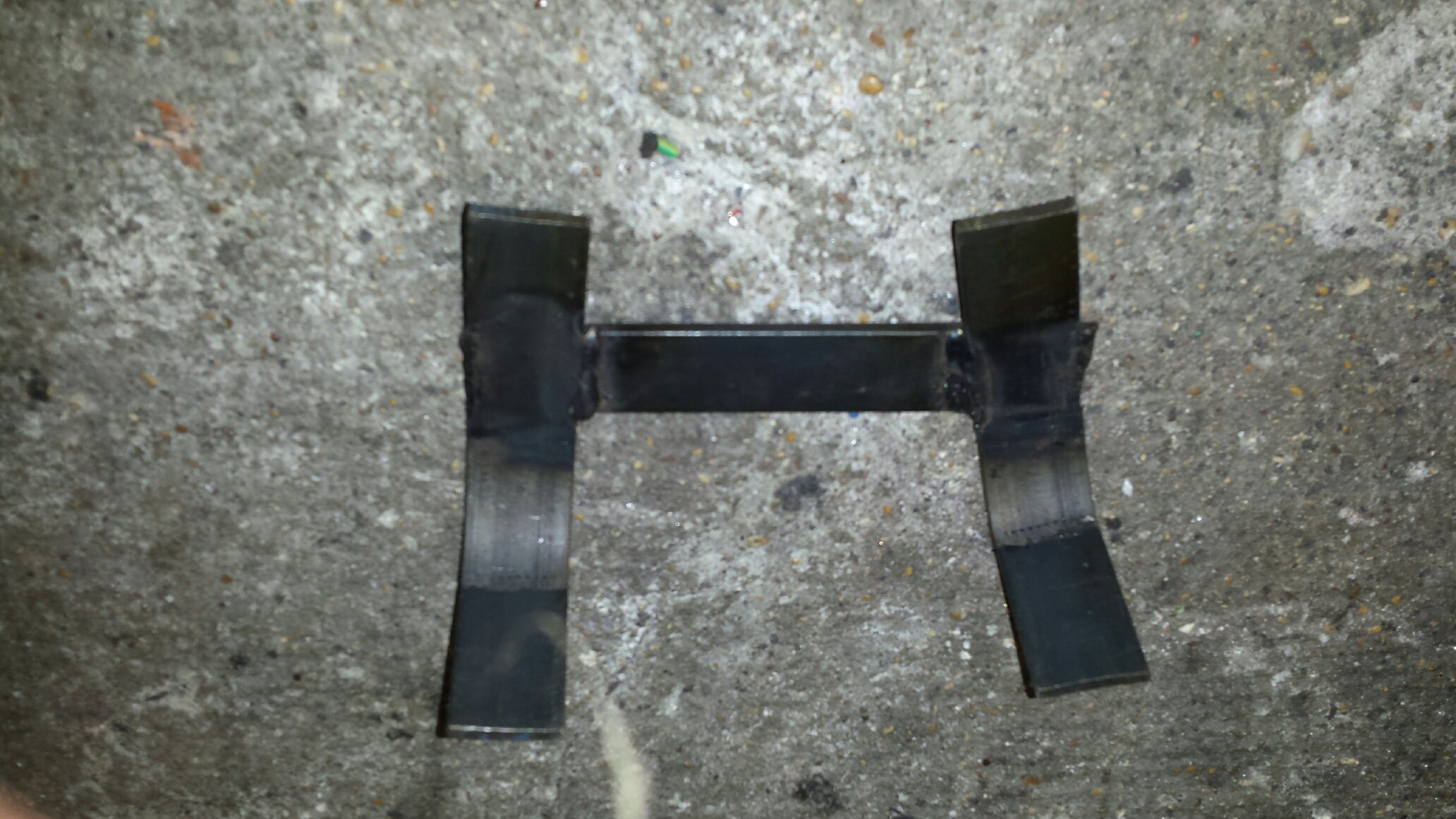

Concernant la noix d'embrayage:
Il faut que tu regardes le gros écrou : il doit être sécuriser par un coup de pointeau sur une rainures de l'arbre primaire. Il faut donc faire l'inverse.
Après tu peux le débloquer (avec une clé à choc de preference) ou avec un outil bricolé (je mets une photo ce soir qui permet de bloquer la noix) ou en mettant un chiffon entre le pignon de primaire et la couronne d'embrayage

Message par goeland_ » 01 févr. 2017 09:09
voilà, c'est tout simple, ca permet de bloquer l'embrayage. Mais je conseille fortement la clé à choc aussi

On peut considérer l'utilisation d'une clé avec rallonge d'un mètre, pour avoir du couple si on n'a pas de clé à choc ?
C'est serré à combien ? :?:
Punaise le Speedy Gonzales il avance bien, c'est cool :thumbleft:
Re: A coeur vide... plus rien de possible
Message par wphil » 01 févr. 2017 12:59
c'est ce que j'ai fait , besoin d'etre à 3 , 2 tiennent le moteur , 1 dessere , et plutôt 1.5 m :sad5: :sad5: :sad5: :sad5:

wphil a écrit :c'est ce que j'ai fait , besoin d'etre à 3 , 2 tiennent le moteur , 1 dessere , et plutôt 1.5 m :sad5: :sad5: :sad5: :sad5:
aoué... ils ont serré ça bien fort, quoi :albino: :blackeye:

Message par goeland_ » 01 févr. 2017 18:53
95 N.m mais il est peu accessible et pénible quand le moteur est déposé
J'ai oublié de le dire, mais il est plus facile de desserrer cet écrou (comme le primaire qui est un pas à gauche) ou le rotor d'alternateur moteur en place. Mais du coup, il faut sortir le moteur sans carter ce qui est moins pratique
