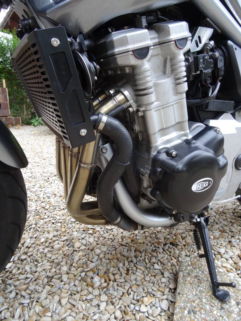

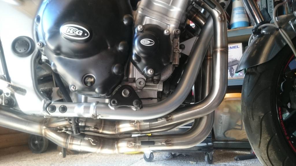

Et hop ligne Arrow installé enfin.
Boitier reprogrammé egalement....
J'en ai un peu chié sur une des vis du collecteur qui avait cassé à raz...vu que le cade passait juste devant ça limlite l'accès et rends le perçage de la vis vraiment pénible...
La méthode avec queue de cochon n'a pas fonctionné et j'ai du la percé et taraudé propre pour récupérer le filetage , bref c'était un peu chiant quand même :?
Les protections RG racing sont installé également, bougie irridium , nettoyage du filtre BMC et perçage de la boite à air pour augmenter sa capacité d'absorption...
Il a fallut aussi que je répare les deux tétons des caches cadre plastique peint en tete e de reservoir , ils ce sont tous les deux cassé quand je les ai démonté :angry5:
La réparation avec de la colle époxy se fait bien , il y a de la place pour faire en sorte que ça tienne correctement :cheers:
Pas encore été roulé je viens tout juste de finir de la nettoyer après cette grosse séance de méca , je vais aller faire un tour cette après midi et je ferais un petit retour sur mes impressions :angel4:
Enfin quelques photos que j'ai eu le temps d'héberger :albino:
Collecteur en cours d'installation:
Prete à prendre la route :

Hop 30/40 kms d'essai réalisé.
Je m'améliore en méca, j'ai même pas eu un truc à reprendre en rentrant :mrgreen:
Ralenti stable, rouler sur un filet de gaz impecc' , moins d'accoup d'injection qu'avant .
Au niveau sensation j'ai perdu un peu de couple avant 6000 tr/min, par contre c'est plus plein et ça s'envole vraiment bien dans les tours ...
A 6000 c'est flagrant :shock:
Ca lève plus facilement en 1ère aussi en tout cas ça se gère mieux :cheers:
Bref super content je retrouve le caractère moteur que j'ai toujours aimé chez les suzuki :love4:
Ca reste un sacré bloc moteur quand même ce petit 1250 :cyclopsani:

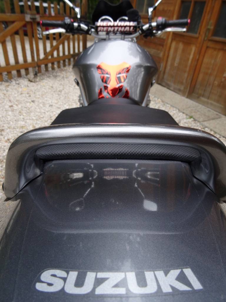

Message par wphil » 18 sept. 2018 19:14
elle est bien jolie ta bréle Cyril :cheers: :cheers: :cheers:
bon , je suis pas fan du protège réservoir , et ta mousse de guidon est :puke: , mais ta ligne rattrape bien le coups :thumbleft:
bon tjs un peu kéké avec ce rose fushia :D :D :D :D
feloches , tes bécanes sont tjs tip top :cheers: :cheers:

Wphil y'a pas de rose la dessus c'est que du rouge ! :mrgreen:
Pour le guidon je cherche un autre truc plus sympa sans barre de renfort mais pas encore trouvé :|
