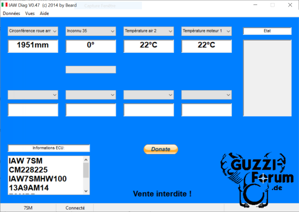

Re: nouvelle bizarreté dans le garage
non, y a pas de circonference a rentrer
le systeme se calibre (calcule donc cette circonference) en roulant sur 100 m a 40 km/h en 2eme vitesse
- Burnout
- 30 - première qualif
- Messages : 4151
- département : 29
lors de la derniere calibration, ca donnait 1951 mm
- leglaude
- Messages : 26264
je confirme
