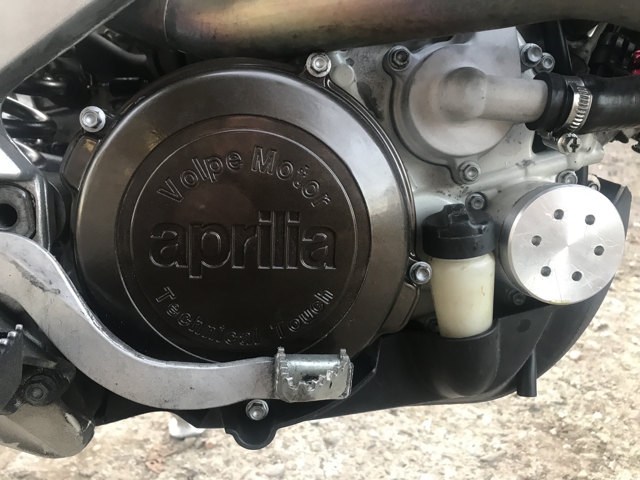

Quelques photos de l'état du moteur à l'ouverture :confused1:
Et tout ça à cause d'une vis interne du carter qui s'est barrée et est venu se planter dans la pompe à huile, en ayant au passage bien déglingué les chemises... :shock: :sad5:

Miraculeusement...le vilo et les bielles étaient parfaitement intacts (c'est toujours ça de sauvé)...
Mais en fait, le plus incroyable dans tout ça.... c'est qu'en 2500 bornes et 5 ou 6 vidanges, je n'ai jamais eu la moindre trace de limaille !!
Ce qui veut dire.... que j'ai acheté la moto comme ça, et que j'ai roulé comme ça tout ce temps !
Comme quoi c'est plus solide que ce qu'on imagine, une SXV !! :thefinger:
Ce que j'imagine (mais bien sûr complètement impossible à prouver, (alors je ne me suis même pas fait ch*er à contacter l'ancien proprio), c'est qu'un jour en roulant il a entendu un "chglong" de malade dans le moteur, mais que ça tournait toujours.
En vidangeant il a du trouver 1kg de métal de partout, tomber dans les pommes, remonter le tout et se dépêcher de revendre le bordel avant que tout ne lui pète à la gueule.....
Et j'ai été le bon pigeon de service...
Bon, au moins ça explique un peu les pischiiit, et aussi pourquoi le niveau d'huile était toujours l'enfer à faire. T'en mettais, ça disparaissait, t'en remettais encore et encore jusqu'à ce que ça déborde complètement de partout et te foute un bazar pas possible....
La vis coincée devait faire office de goupille qui finissait par bouger, ou que sais-je....
Bref, le mystère de l'huile est résolu, mais p*tain le massacre la dedans.... :sad5: :roll:
