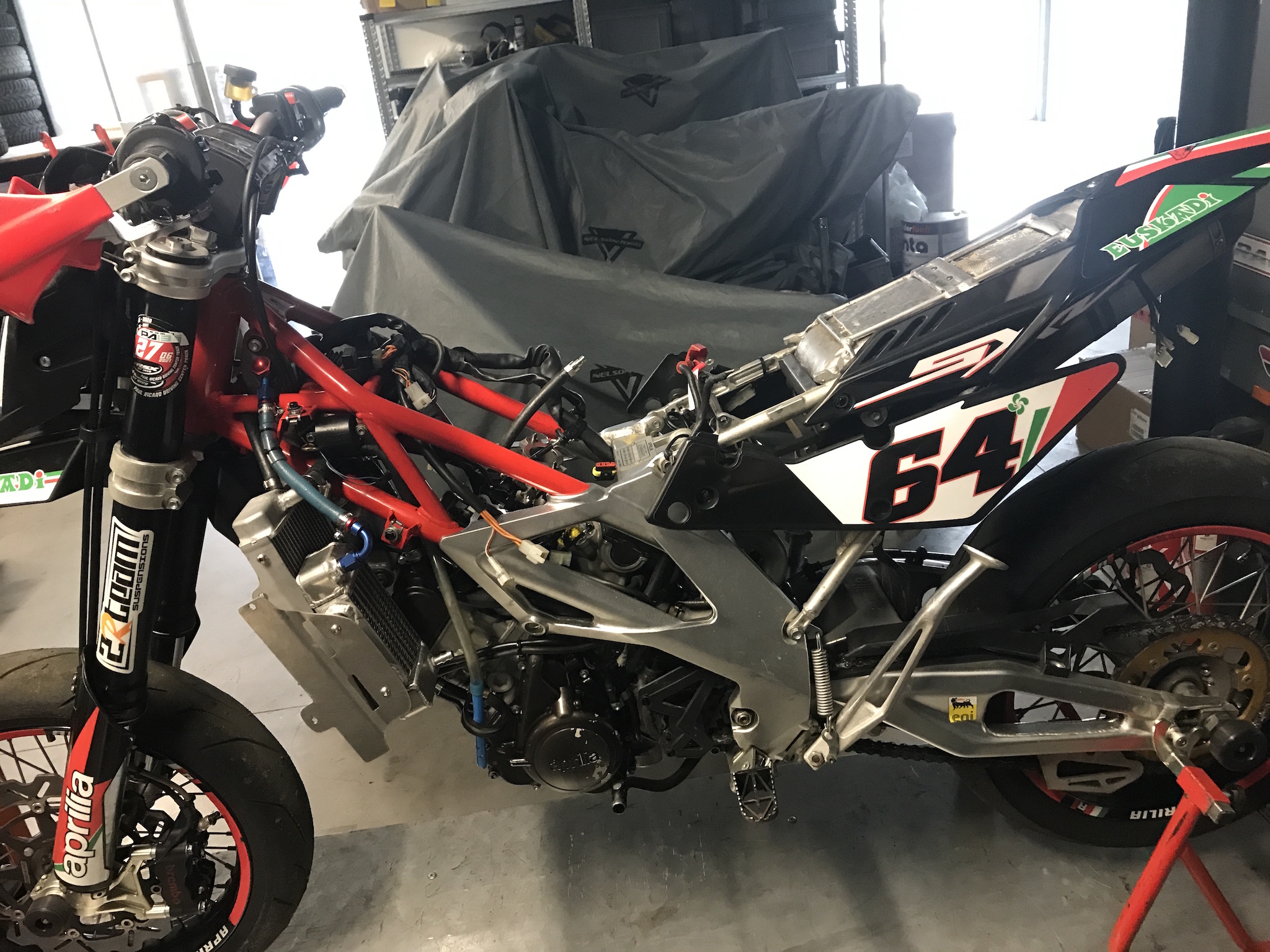

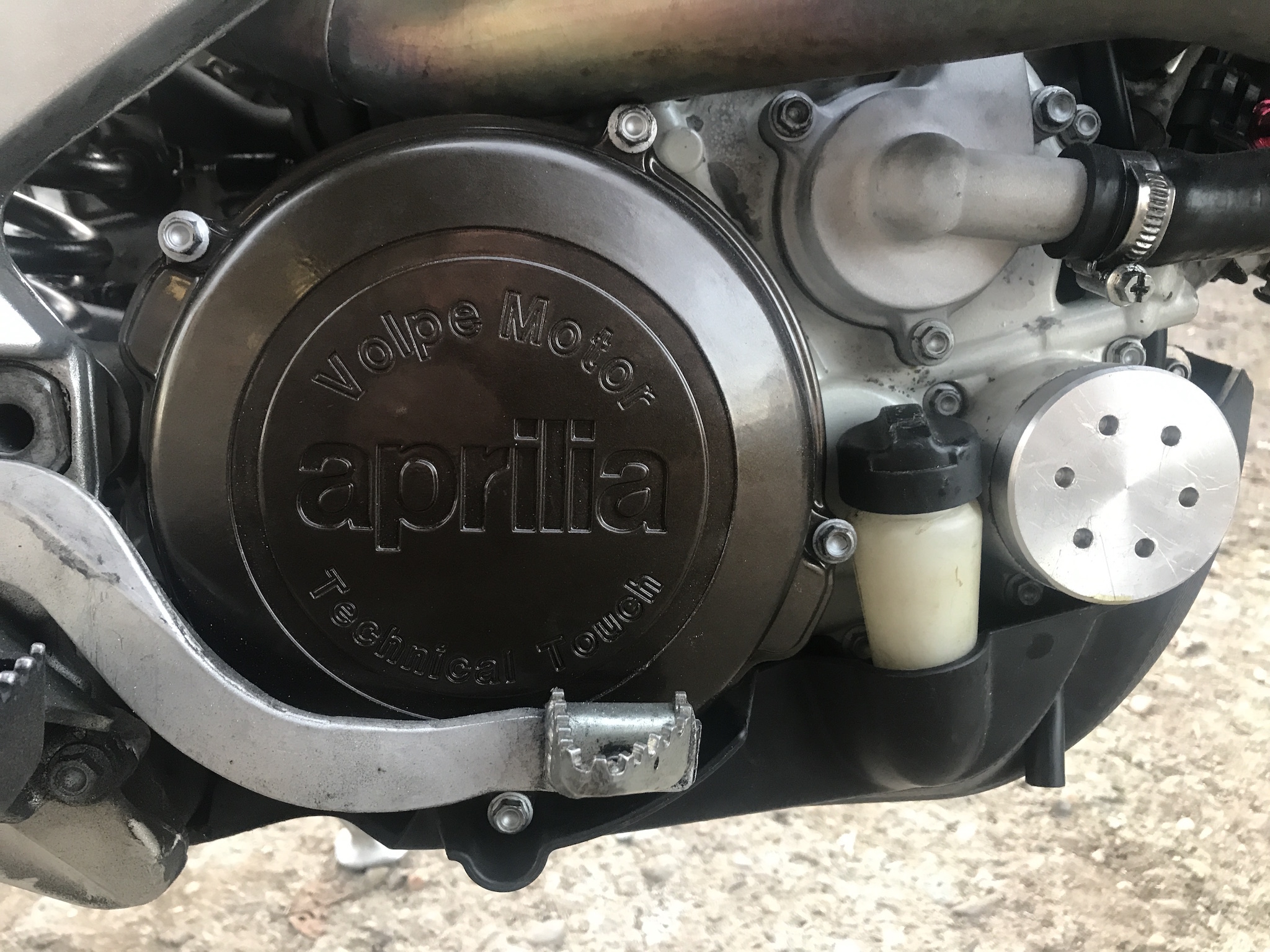

Donc début juin, retour à l'atelier, pour mettre enfin en place ce p*tain de radiateur, et essayer de savoir ce qui a pu péter le circuit de charge comme ça...
Le cable de compteur avait frotté contre le disque, mettant les fils mis à nu et faisant sauter le fusible.
Allez, une epissure, un peu de scotch elec, et c'est reparti...

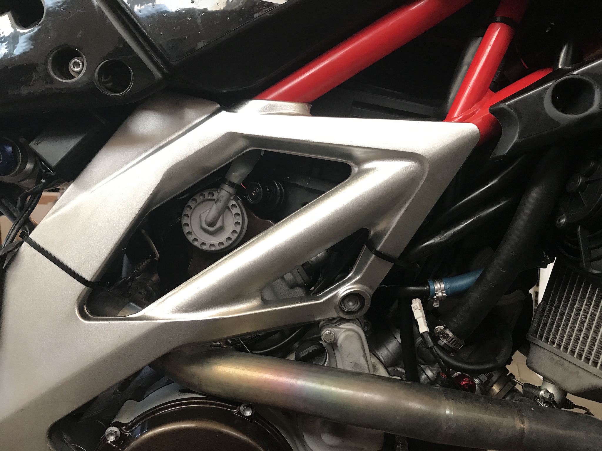

Coté Radia, il trouve enfin sa place. Par contre, moteur en place, bien compliqué de faire le retour dans la bâche par l'emplacement prévu.
Du coup on bricole un truc pour faire un retour par le bouchon de remplissage.
Pas idéal, mais fonctionnel....

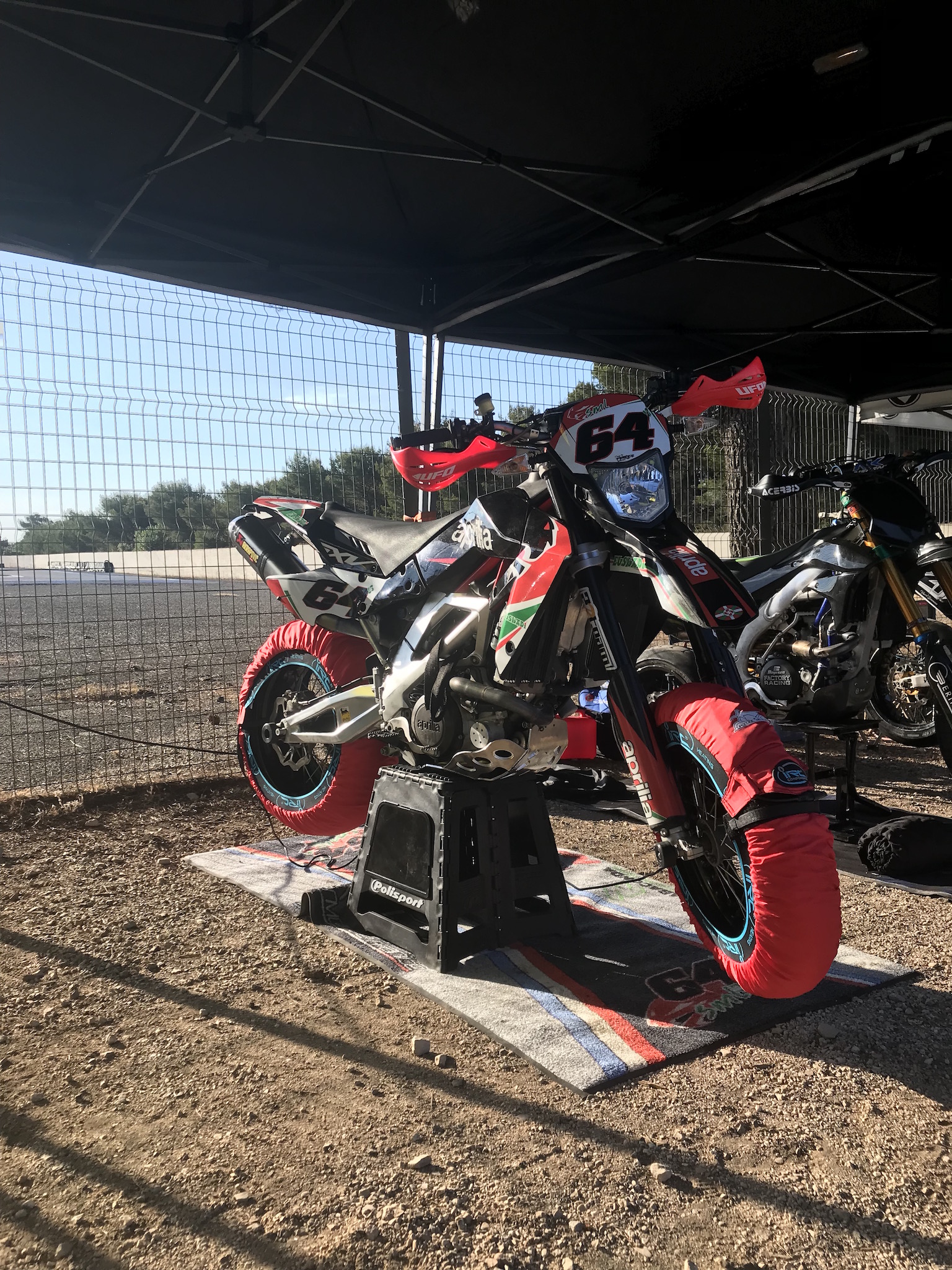

Soleil, potos, slicks, chauffantes... la journée s'annonce belle....
Une session pour découvrir (et tomber amoureux) du feeling des slicks, valider que tout tourne rond.. et à la deuxième session... gaaaaaz !! :cheers:
Enfin, gaz.... jusqu'au drapeau noir, au 5ème tour de la deuxième session.... :sad5:

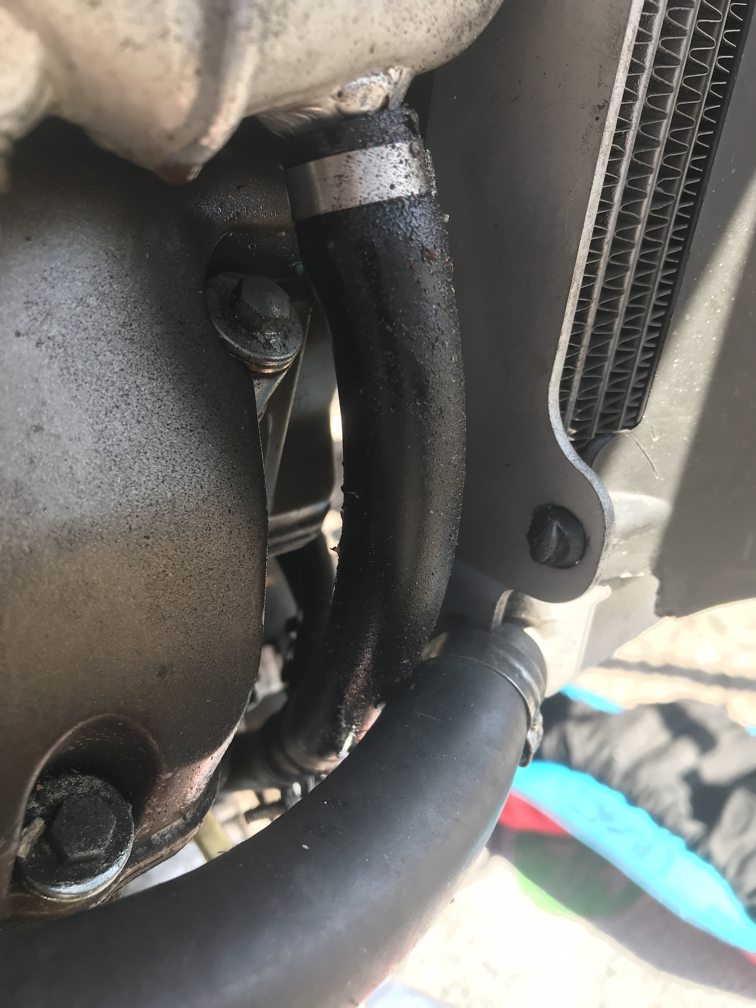

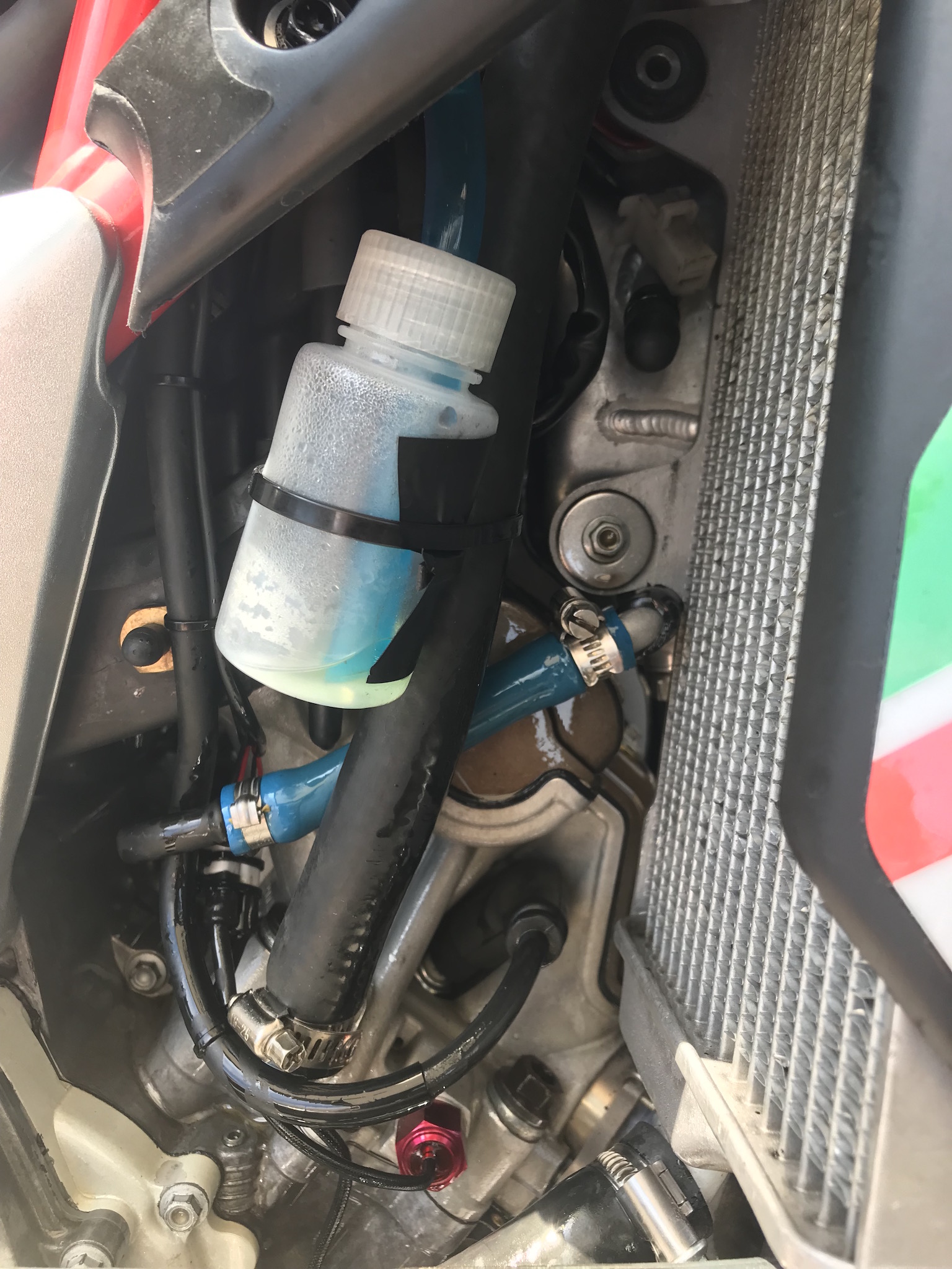

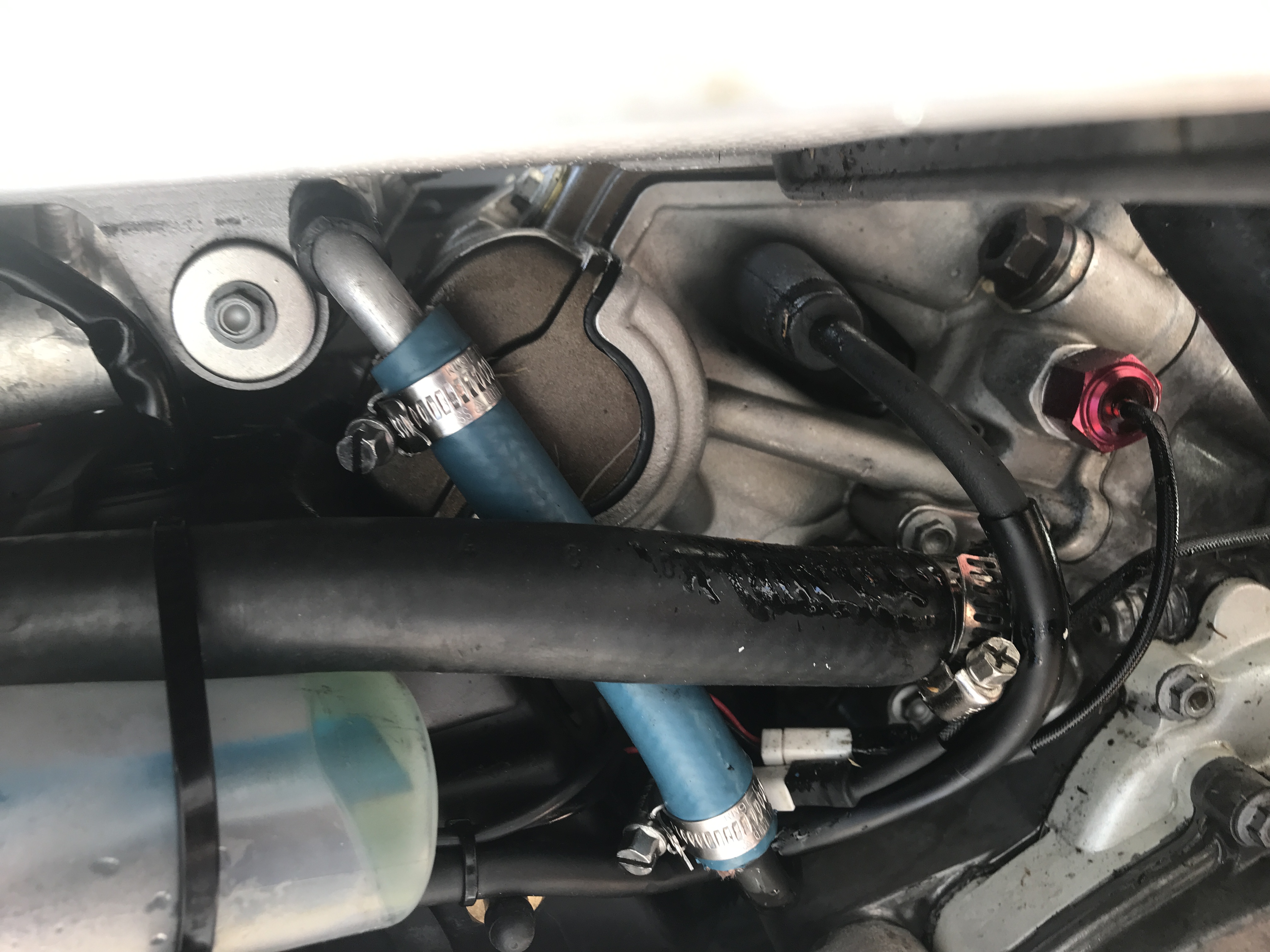

Du coup on a passé la journée avec Raff à chercher d'où pouvait sortir cette p*tain d'huile, mais IM-PO-SSIBLE de savoir...
La durit bleue est une durit d'aspiration d'huile de la bache vers le moteur, donc il n'y a pas de souci de pression à cet endroit.
On cherche peut-être entre les deux cylindre, là d'où sort la durit retour moteur -> (radiateur) -> Bache, mais rien flagrant..
Et puis de l'huile bien chaude, en dynamique, ça en fout partout.
Donc impossible de savoir d'où elle vient.
On passe au karscher, on démarre, on tourne un peu... tant que le régime reste raisonnable (<7000 trs), rien ne se passe.
Mais il suffit que je reprenne la piste pour un tour, que je tire dans le moteur et paf!, le pschit revient, la fuite avec, et retour à la case départ....
P*tain de loose....
Forcément (?) un lien avec le radiateur... mais lequel ???

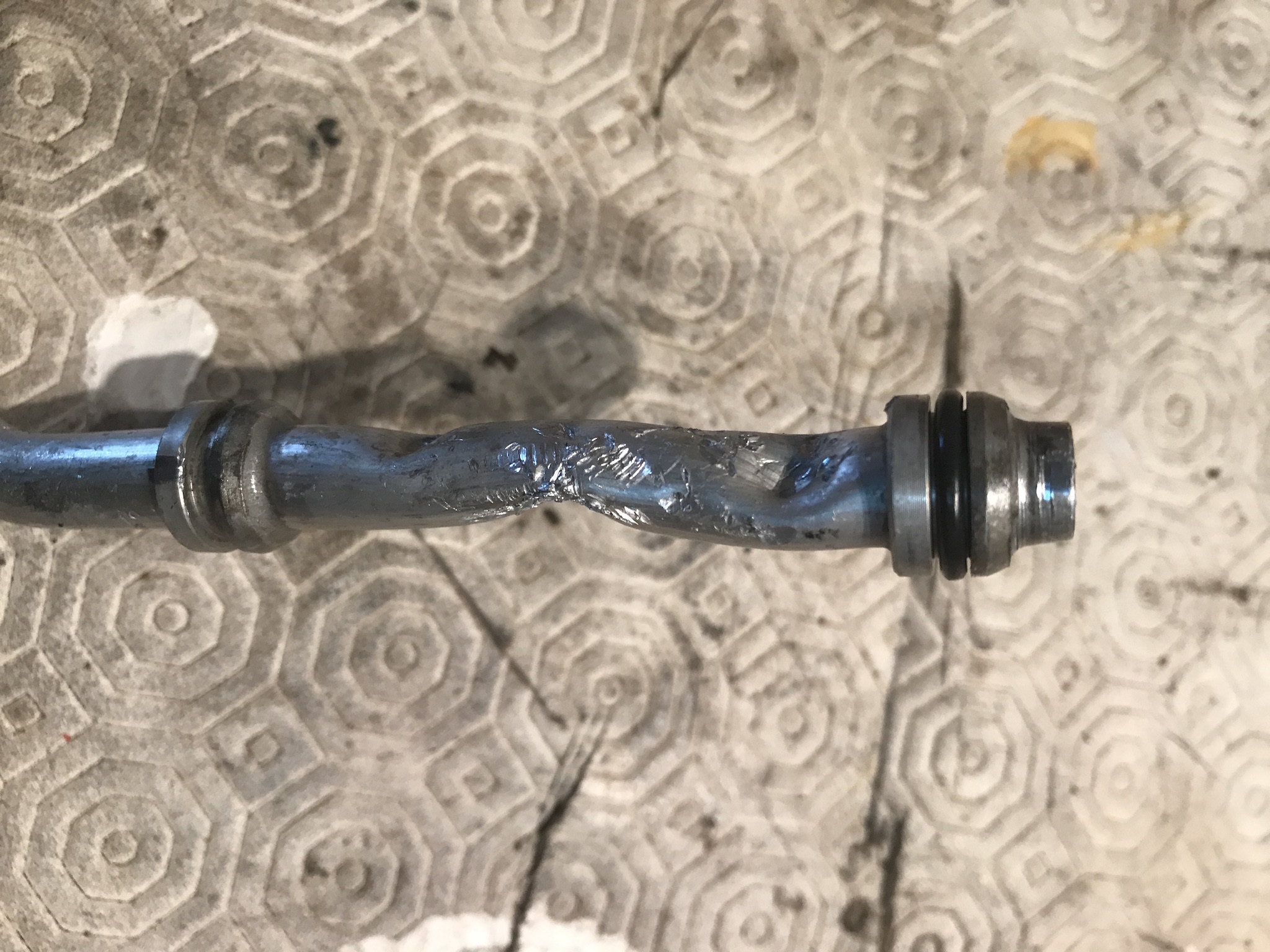

Du coup on a tout démonté, on a tout inspecté et... on n'a rien trouvé de flagrant.... :shock:
On a quand même remplacé les deux toriques des durits d'E/S de l'huile dans le moteur, mais sans grande conviction...
J'aurais vraiment, vraiment préféré trouver quelque chose de flagrant. Mais là... rien.... :cyp:

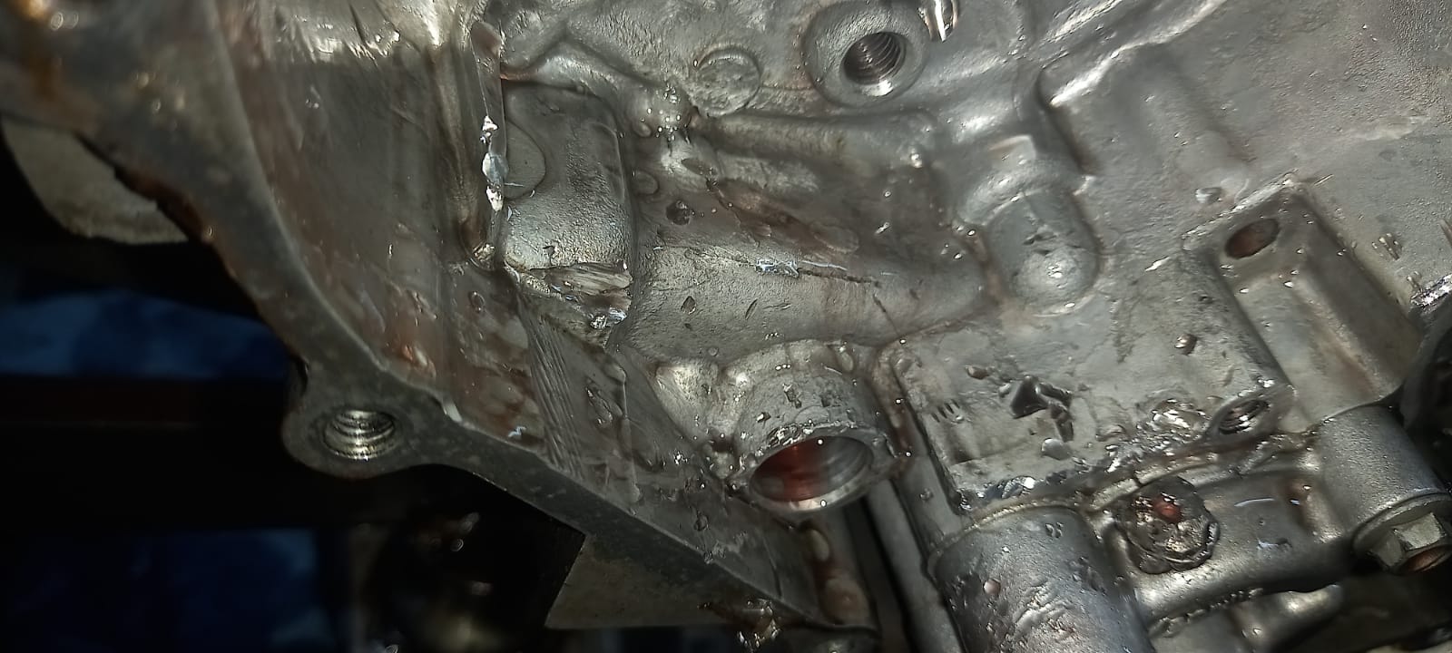

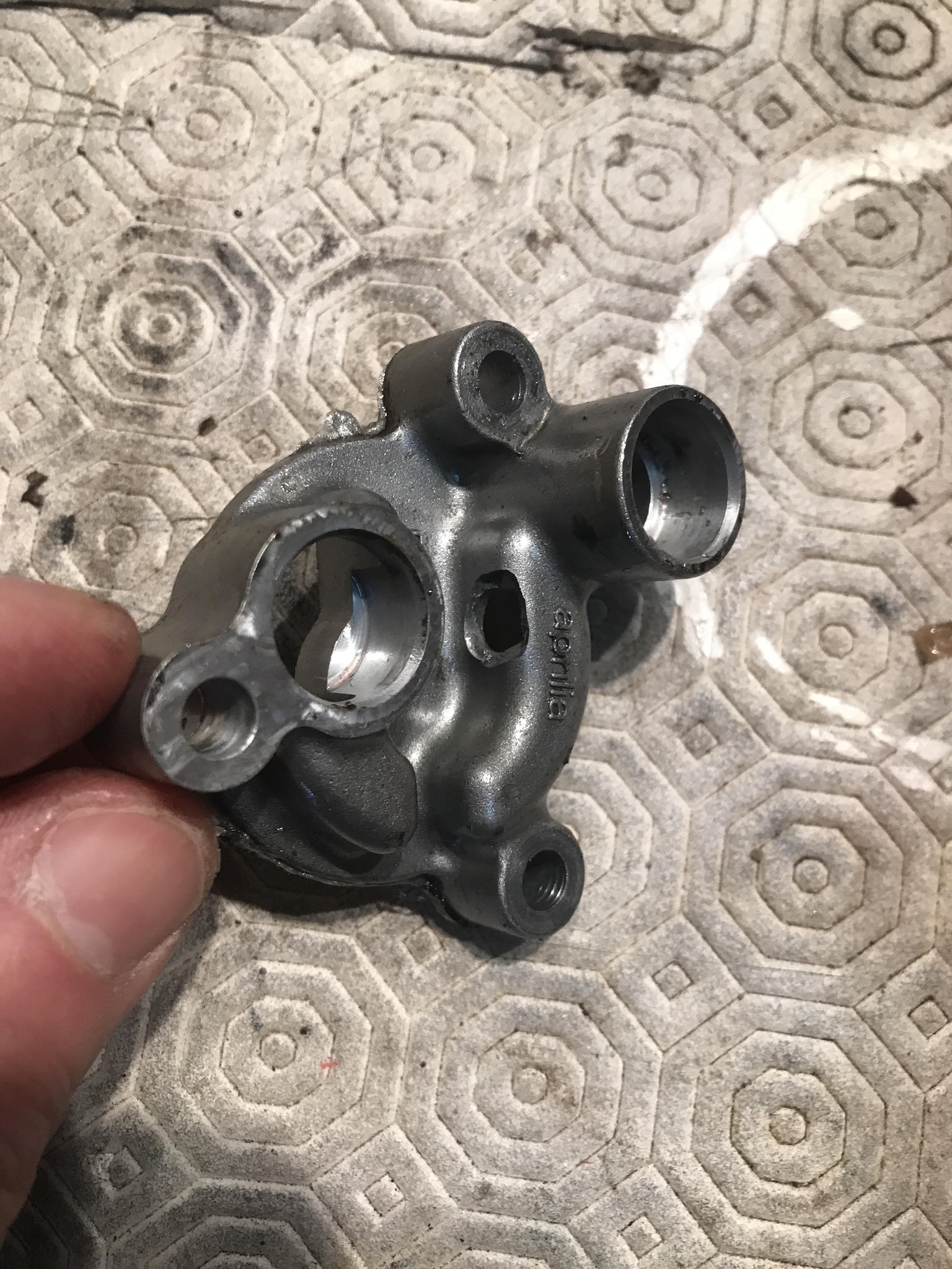

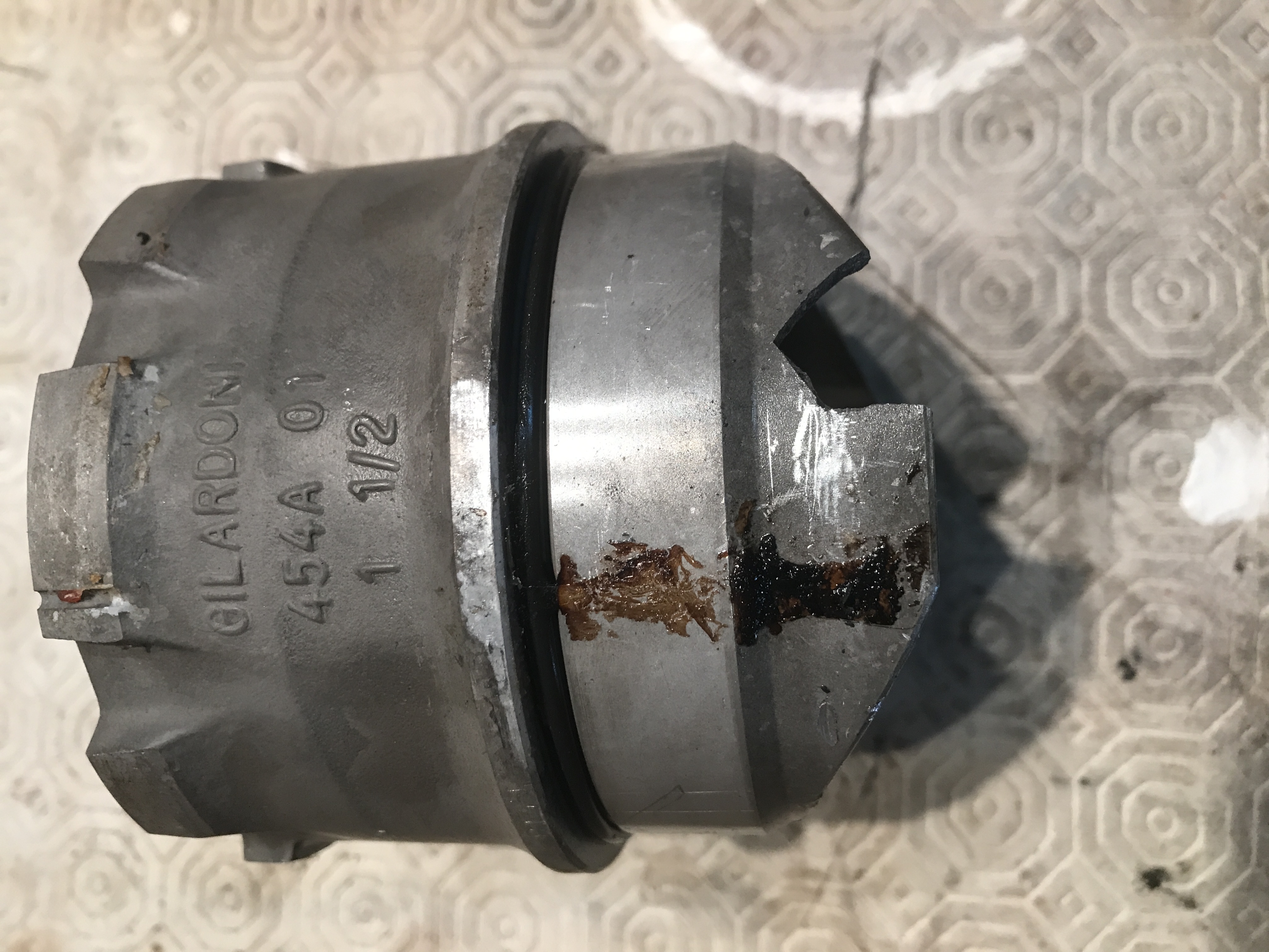

Quelques photos de l'état du moteur à l'ouverture :confused1:

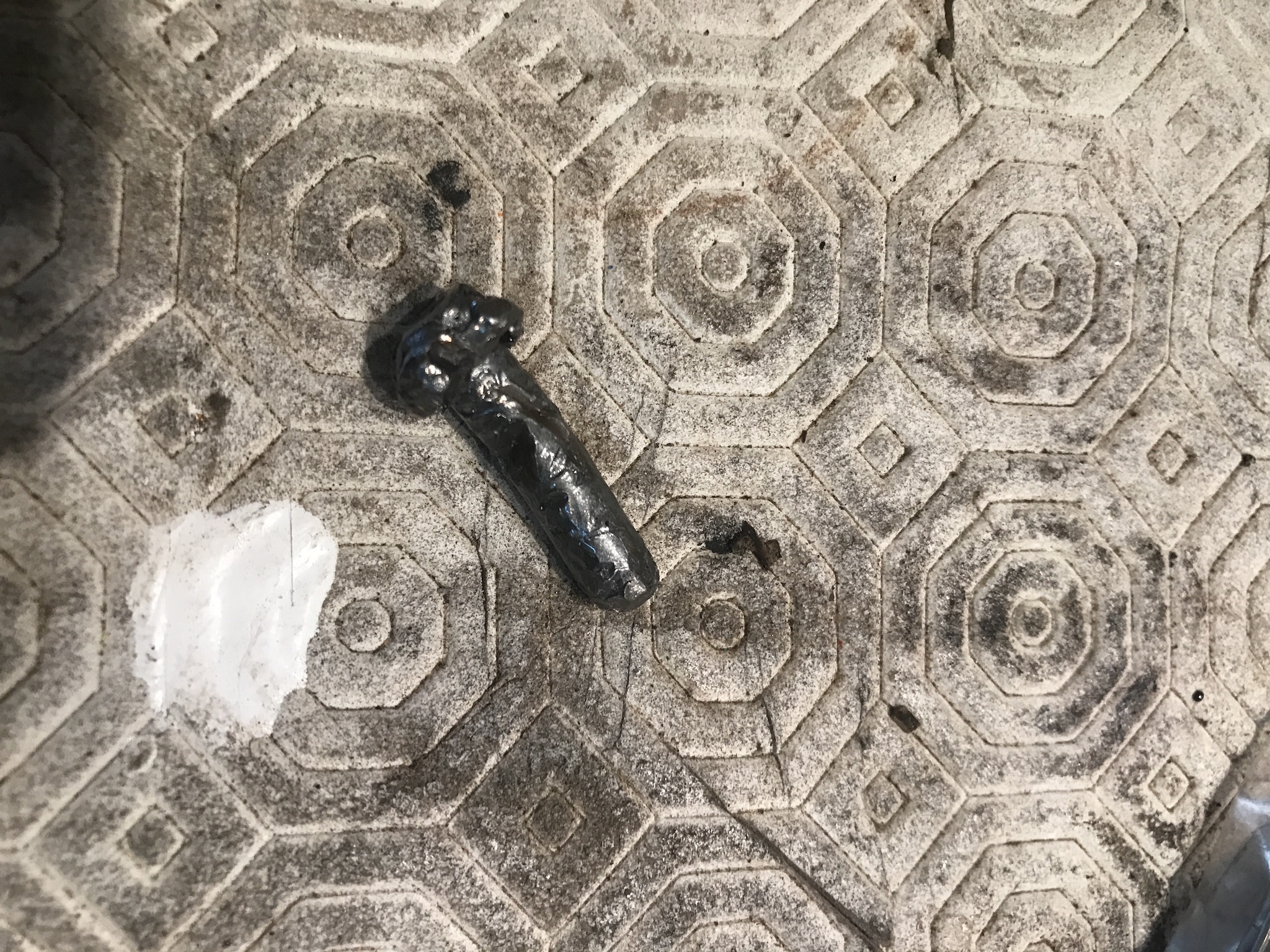

Et tout ça à cause d'une vis interne du carter qui s'est barrée et est venu se planter dans la pompe à huile, en ayant au passage bien déglingué les chemises... :shock: :sad5:
Re: [CR][Test Ride] La vie en SXV 550
Message par sml » 26 févr. 2022 17:19

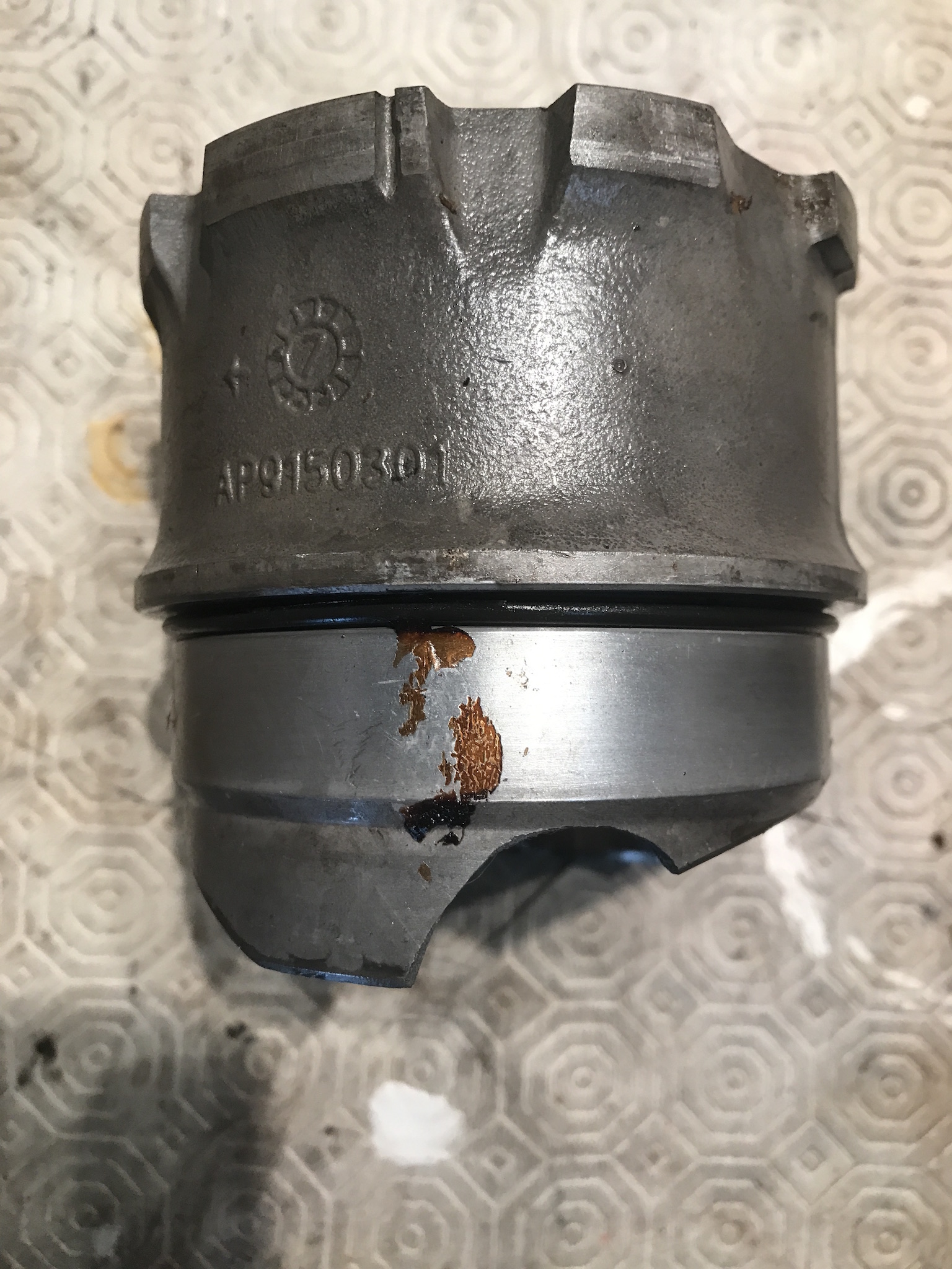

Miraculeusement...le vilo et les bielles étaient parfaitement intacts (c'est toujours ça de sauvé)...
Mais en fait, le plus incroyable dans tout ça.... c'est qu'en 2500 bornes et 5 ou 6 vidanges, je n'ai jamais eu la moindre trace de limaille !!
Ce qui veut dire.... que j'ai acheté la moto comme ça, et que j'ai roulé comme ça tout ce temps !
Comme quoi c'est plus solide que ce qu'on imagine, une SXV !! :thefinger:
Ce que j'imagine (mais bien sûr complètement impossible à prouver, (alors je ne me suis même pas fait ch*er à contacter l'ancien proprio), c'est qu'un jour en roulant il a entendu un "chglong" de malade dans le moteur, mais que ça tournait toujours.
En vidangeant il a du trouver 1kg de métal de partout, tomber dans les pommes, remonter le tout et se dépêcher de revendre le bordel avant que tout ne lui pète à la gueule.....
Et j'ai été le bon pigeon de service...
Bon, au moins ça explique un peu les pischiiit, et aussi pourquoi le niveau d'huile était toujours l'enfer à faire. T'en mettais, ça disparaissait, t'en remettais encore et encore jusqu'à ce que ça déborde complètement de partout et te foute un bazar pas possible....
La vis coincée devait faire office de goupille qui finissait par bouger, ou que sais-je....
Bref, le mystère de l'huile est résolu, mais p*tain le massacre la dedans.... :sad5: :roll:

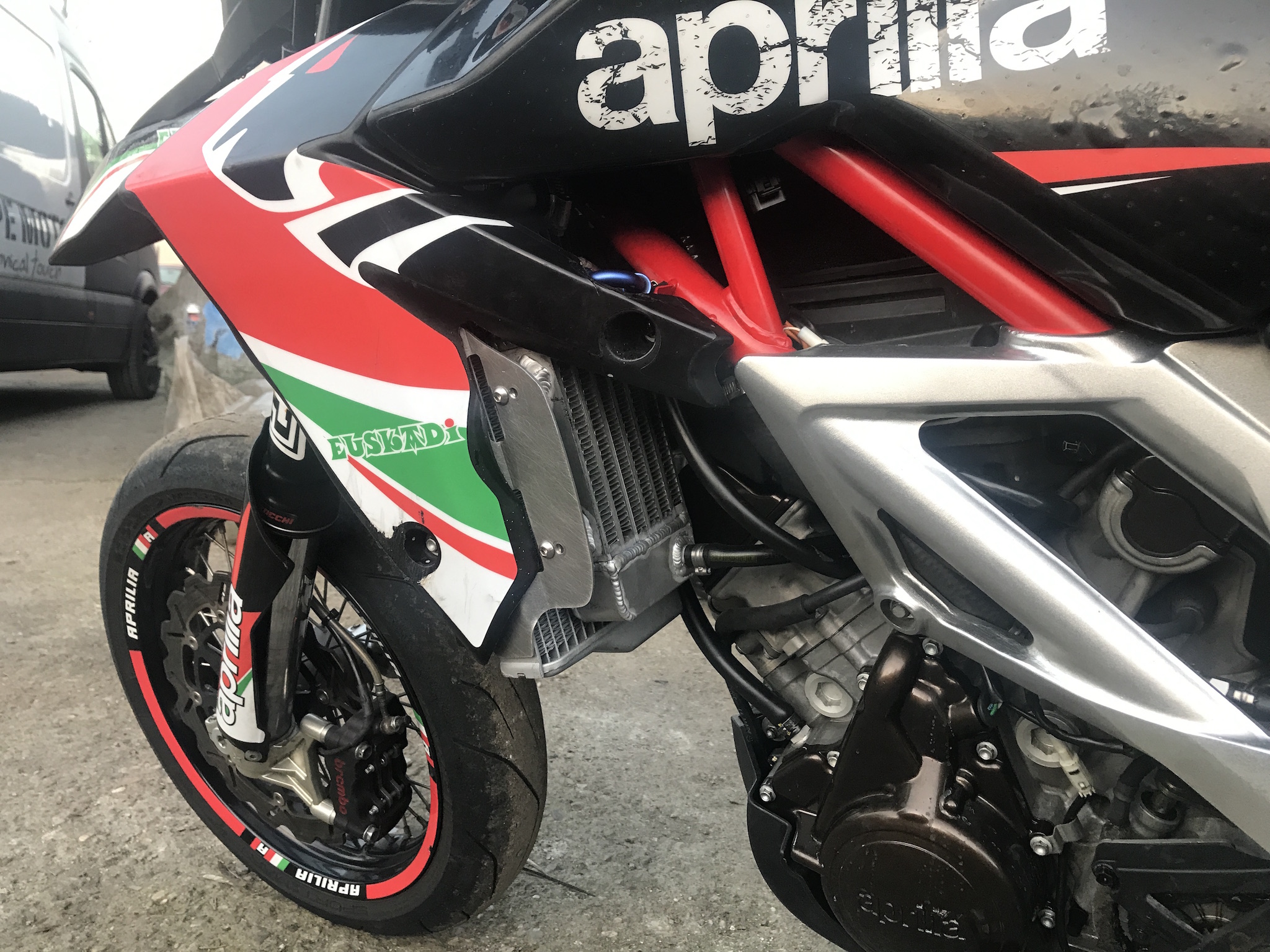

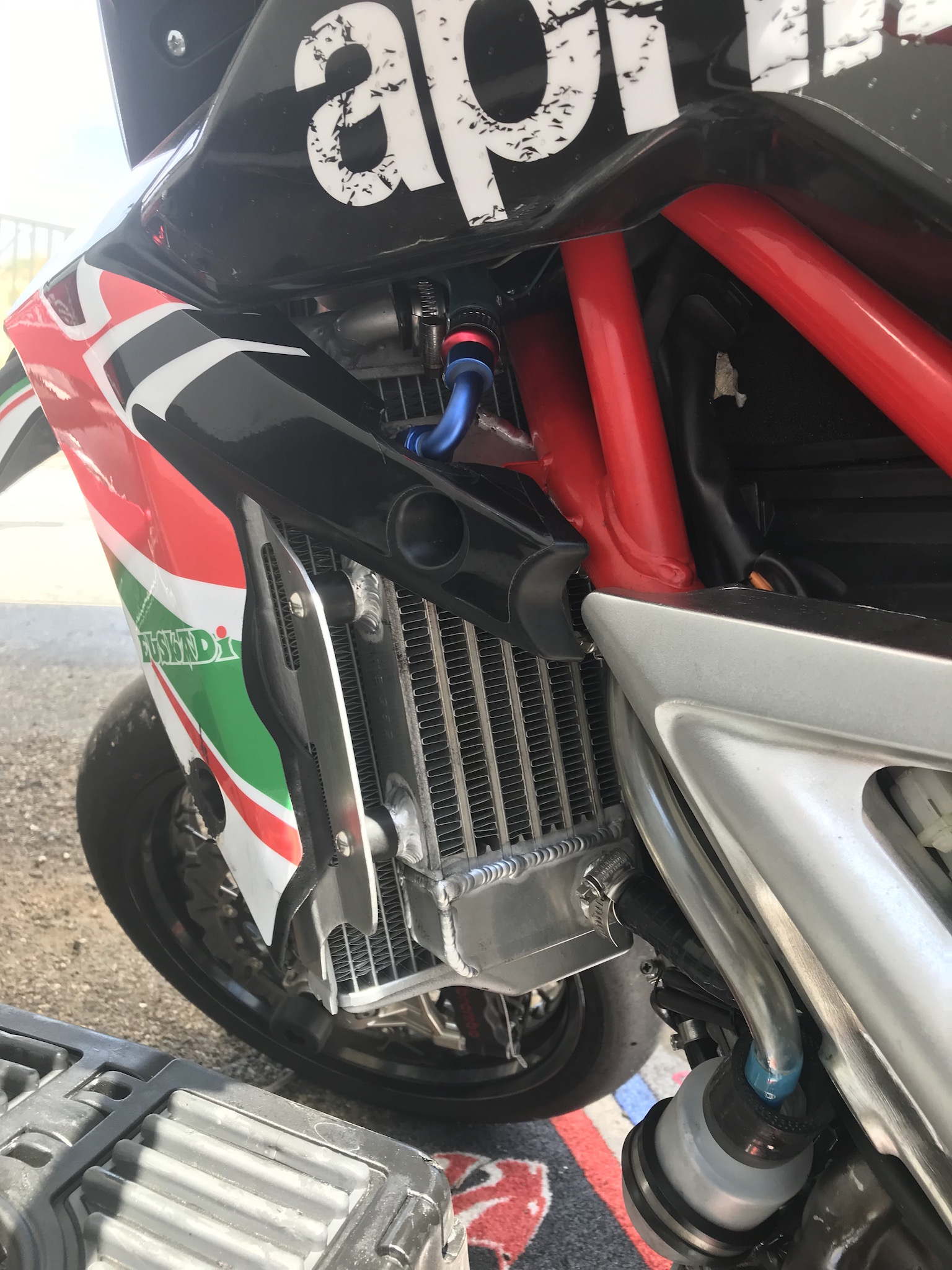

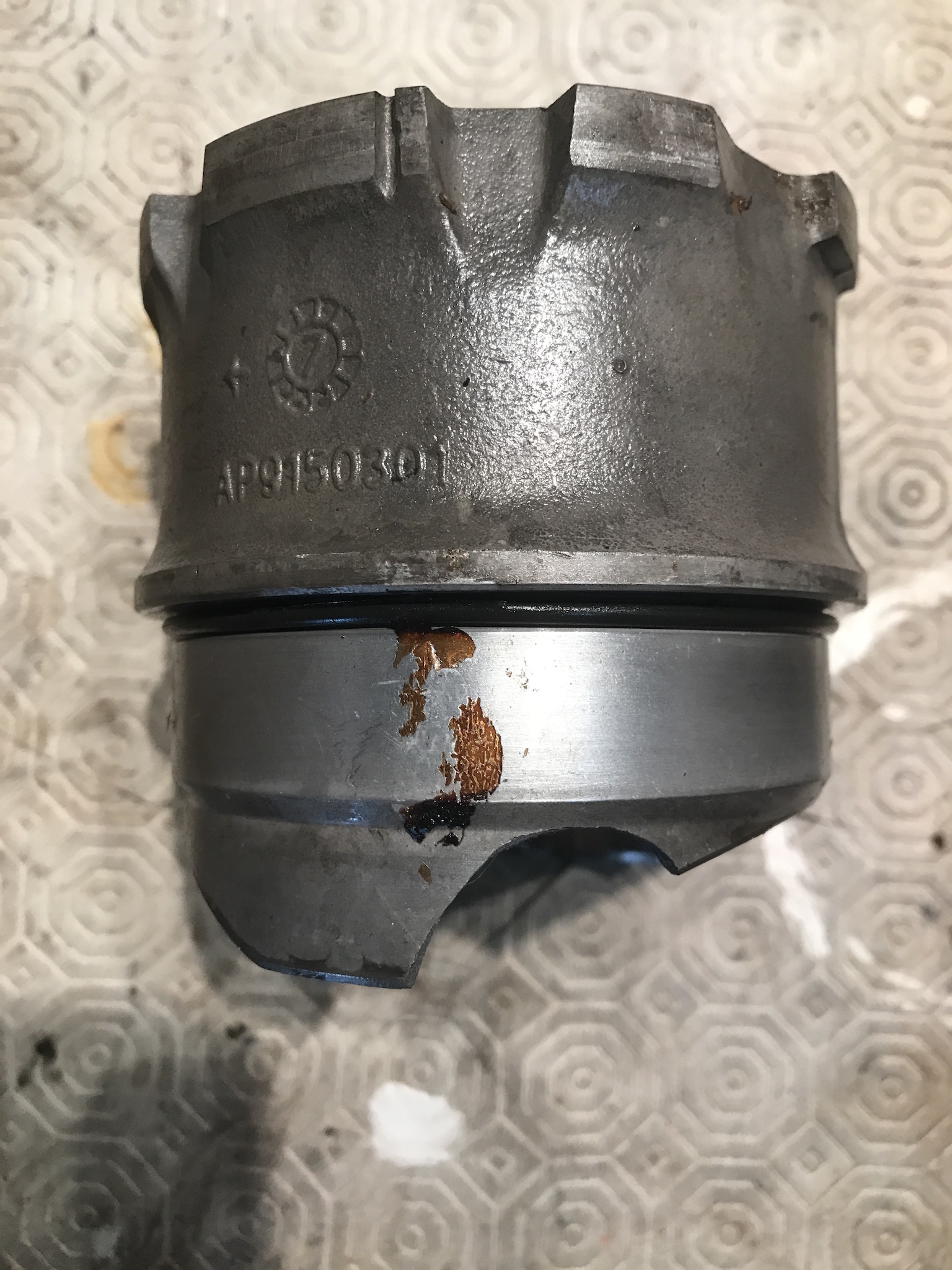

Mais vu le temps passé, et surtout le plaisir que j'ai à rouler avec cette brêle, bah.... j'ai sorti le chéquier, et c'était parti...
Pistons neufs, chemises neuves, pompe à huile neuve....
Au passage on a rajouté Stator neuf, puisqu'en fait c'est lui qui était complètement cramé, d'où mes soucis de charge...
On en a profité aussi pour
- rerouter la sortie du radiateur, pour la ramener vers la bache, comme d'origine, et pas sur le bouchon de remplissage
- revoir les mises à l'air du carter, puisqu' effectivement le sujet des reniflards est un vrai sujet sur cette brêle.
(je ferai un post dédié un peu plus bas après).

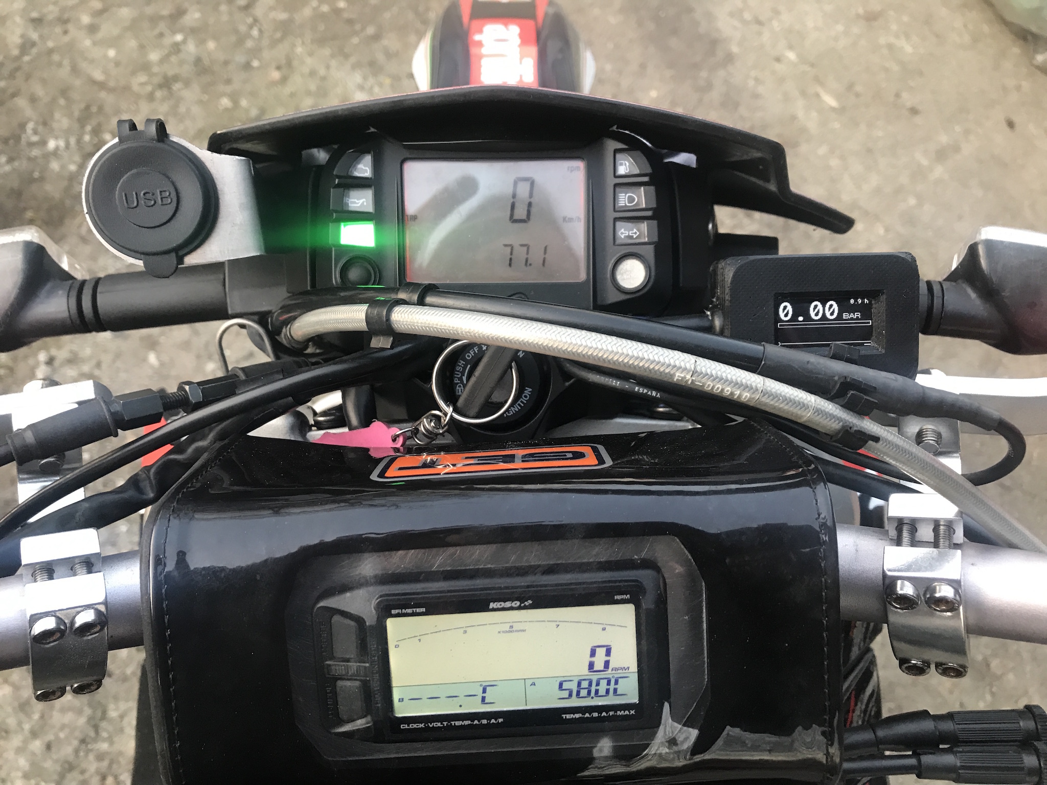

- rajouter un mano d'huile, histoire de surveiller un peu le bazar.
Malheureusement la pression se prend là où je prenais la témpérature avant, il va donc falloir que je trouve un nouvel emplacement pour la sonde de température d'huile.
Et la petite signature de l'artiste pour son travail...
