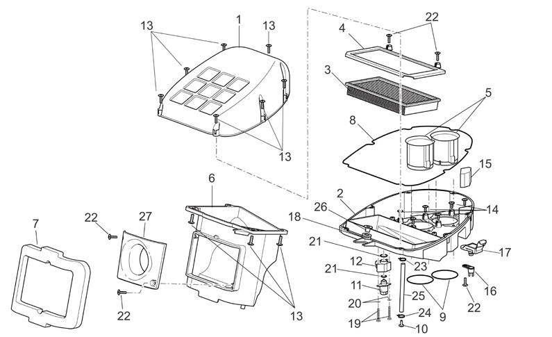

Message par Thrasher » 08 sept. 2022 17:54
Je connais pas trop ce moteur..
L'Bourrin nous dira sans doute ce qu'il avait fait sur sa tuono.
A priori le restricteur est la pièce n°27, + débrancher le fils vert/bleu port N°16 pour passer l'ECU en map2
Une vis à virer au niveau de l'ouverture des papillons (n°11 et 12).
Je vais sans doute faire un essai sans, voir si ça me plait et si ça chauffe pas plus..

Re: J'ai changé..
Message par Thrasher » 10 sept. 2022 18:44
Bon alors,
Comme il pleut que sur les cons, je dois rester dans le garage aujourd'hui :angel4:
Remplacement des liquides de frein, refroidissement et huile moteur..
Ensuite je demonte la BAA, le restricteur n'y est plus.
Je vire le reste pour atteindre les corps d'injecteur, et je trouve la cale de bridage, c'est un cylindre avec des facettes excentrées dont une est repérée "b"
Je l'ai enlevée, puis j'ai mis une vis plus courte, puisque la vis de la cale sert aussi à fixer le câblage.

Re: J'ai changé..
Message par L'Bourrin » 11 sept. 2022 19:11
Oui, c'est la bonne vis que tu as enlevé, à remplacer par une vis plus courte et virer le restricteur d'air. De mémoire c'est tout ce que j'avais fait. Je ne me rappelle pas de l'histoire du fil pour le passage en map2, mais j'avais suivi le tuto du forum aprilia V60 :)
je n'ai pas souvenir de problème de chauffe...
