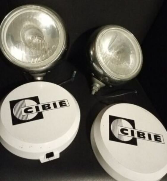

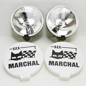

C'est quoi tes oreilles de Mickey ???? :angel4:
Dans le style, il y a beaucoup mieux :
Lexave
Messages : 395
Re: Lumière...ou pas
Message par Lexave » 21 déc. 2022 20:58
Oui, j'ai bien hésité mais y a le logo de Batman en plus sur les Marchall :laughing3:
