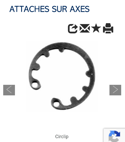

Quelqu'un sait comment s'appelle ce type de circlip intérieur? Et où en trouver? :cyp:
...chez Casto?
Celui de mon maître cylindre de frein AR a cassé :thebirdman:
Le circlip vient se prendre dans la gorge intérieure du MC et les "griffes" permettent de tenir une rondelle et l'axe de poussée de la commande au pied
Messages : 6309
Re: Circlip
Message par goeland_ » 24 oct. 2023 07:21
https://www.cergy-vis.fr/circlips/inter ... esage.html ou autres...
Donnes ton diamètre et épaisseur, j'ai peut être :wink:

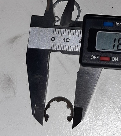

Goeland,
Je t'envoie une photo du montage demain avec les cotes
Ça ressemble à ça ( il est tordu et il manque une extrémité percée)

Le diamêtre intérieur du support fait 16 mm
Le circlip doit-il faire 17 mm ?
L'épaisseur du circlip fait 1 mm
C'est une pièce spécifique des MC Brembo (10849411)
PR13 argent avec réservoir incorporé
KTM ne fait pas la pièce au détails, mais bien dans un kit
Bonne soirée

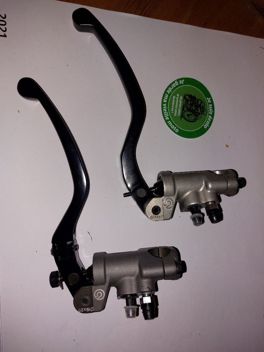

En passant et comme je suis en train de rénover des PR19, la tige de poussée et plus particulièrement la rotule qui pousse le piston du MC s'use et provoque un fonctionnement par saccade et autres grincements désagréables.
Le changement de cette tige + rondelle de fermeture + cache poussière + circlip change la vie :wink:

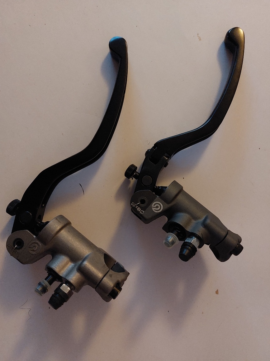

Et voilà, terminé
Petite astuce sur la molette de réglage pour un démontage plus aisé et fil de sécurité sur l'axe de levier :D
