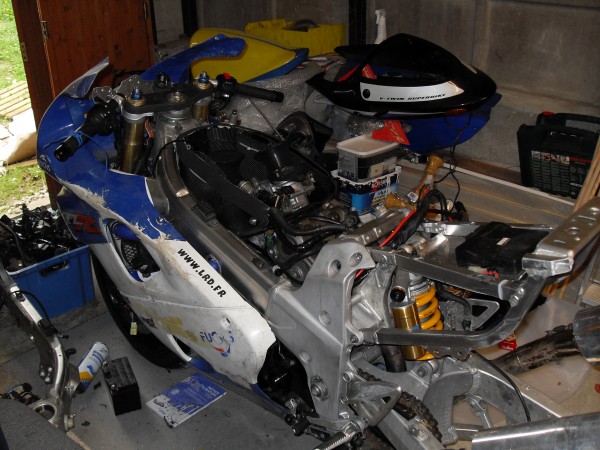

j'adore la boite à air en carbone
mais c'est dommage de remonter le réservoir par dessus, on voit plus rien^^
pendant que tu as la moto en pièces, tu peux me faire une photo du capteur anti chute stp? que je vois comment c'est foutu si un jour je me buche et que la moto démarre plus je saurais pas où commencer...

Il est pas encore monté.Julien31 a écrit :j'adore la boite à air en carbone![]()

J'ai ouvert la porte du garage ce matin, ça m'a donné le sourire.thierry1000s a écrit : Mais c'est vrai que c'est beau![]()
Vivement qu'elle démarre que je vois si ça fait une différence.

Re: Ma TL1000R de 2001
putain que c'est beau! on dirait une creche!
les filtres sont en mousse graissée?!
le fait qu'ils soient dans les conduits srad n'attenue pas l'effet de surpression dans la BAA?
sinon ils font pas pour téhèless?!

Bon c'était mon relai qui était HS.
Merci à mon fournisseur de relai 24h/24.
Thanks skullsteam.
Pour les filtres, justement je suis entrain de me renseigner pour savoir si je dois les graisser ou pas.
Mais de toute, j'ai rajouté des bas sur les cornets pour éviter toute surprise.
Pour l'effet de surpression, j'avoue que là, ça me dépasse.
Pit etre que le gourou pourra répondre.
Et apparament, cela n'existe que pour les motos d'homme.
Thanks skullsteam.

Eudes a écrit :Bon c'était mon relai qui était HS.
Merci à mon fournisseur de relai 24h/24.![]()
Thanks skullsteam.
Pour l'effet de surpression, j'avoue que là, ça me dépasse.![]()
Les éponges dans les conduits d'air vont, a mon avis annuler le bénéfice de ton poumon
Je pense que cette superbe piéce est faite pour respirer de l'air non filtré
Donc pour perf optimale mais pas pour utilisation journaliére( surtout vu le prix ) (moi jaloux un peu aussi
On verra ce que je ferais.
Mais effectivement sur piste, il est préférable de ne pas les monter.
Sur route, il faut les graisser légérement.
Bon après la récup de la fourche et de l'amorto arriere, j'ai monter l'amorto arriere, ainsi que le poly pour voir ce qu'il faut réparer/adapter

Ben y a un 2e TL en pièces et toutes les pieces routes de celle-ci.Kidur a écrit :
Mais c'est le bordel dans ton garage![]()
