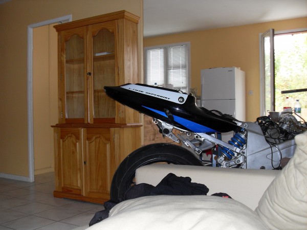

Pendant le séchage, j'en ai profité pour nettoyer une coque arriere de 2002.
Je l'avais acheté , le gars avait merdé et mis de la peinture jaune sur 10cm² .
Donc gratouillage à l'ongle + chiffon au white spirit et hop. :cheers:

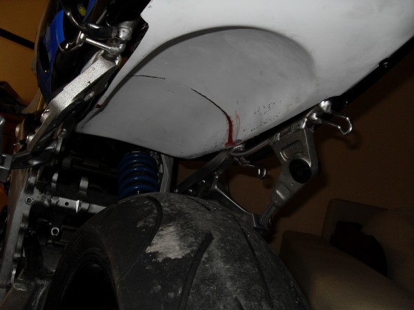

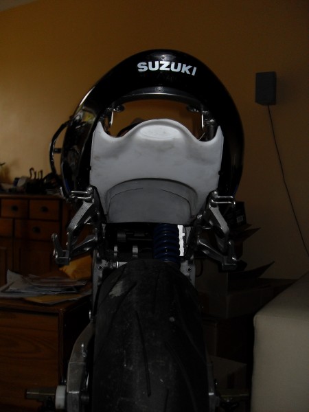

Voila montage a blanc avec un ébavurage grossier.
Bon faut que je retouche toute la partie de feu arriere, ca rentre pas nickel et y a des gros trous.
Vive les PDR a 50€ livré. :lol:
Re: Montage d'un TLR Street
Message par GHOSTDRIVER » 04 oct. 2009 15:37
je connais bien ce modele, j'en ai plusieurs a la maison, a la base c'est le jmv " l'original est en fibre ,bonne fabrication, demande quand meme un retouche au niveau du feux ( surplus de matiere ) apres la qualite est au niveau du prix .
j'ai vu une copie qui etait meme translucide :shock:
pour le prix c'est bien !
Messages : 4088
Message par Eudes » 04 oct. 2009 15:48
Celui là, c'est un modèle en résine. :lol:
Quasiment pas de fibre. :blackeye:
Ca ira quand même.

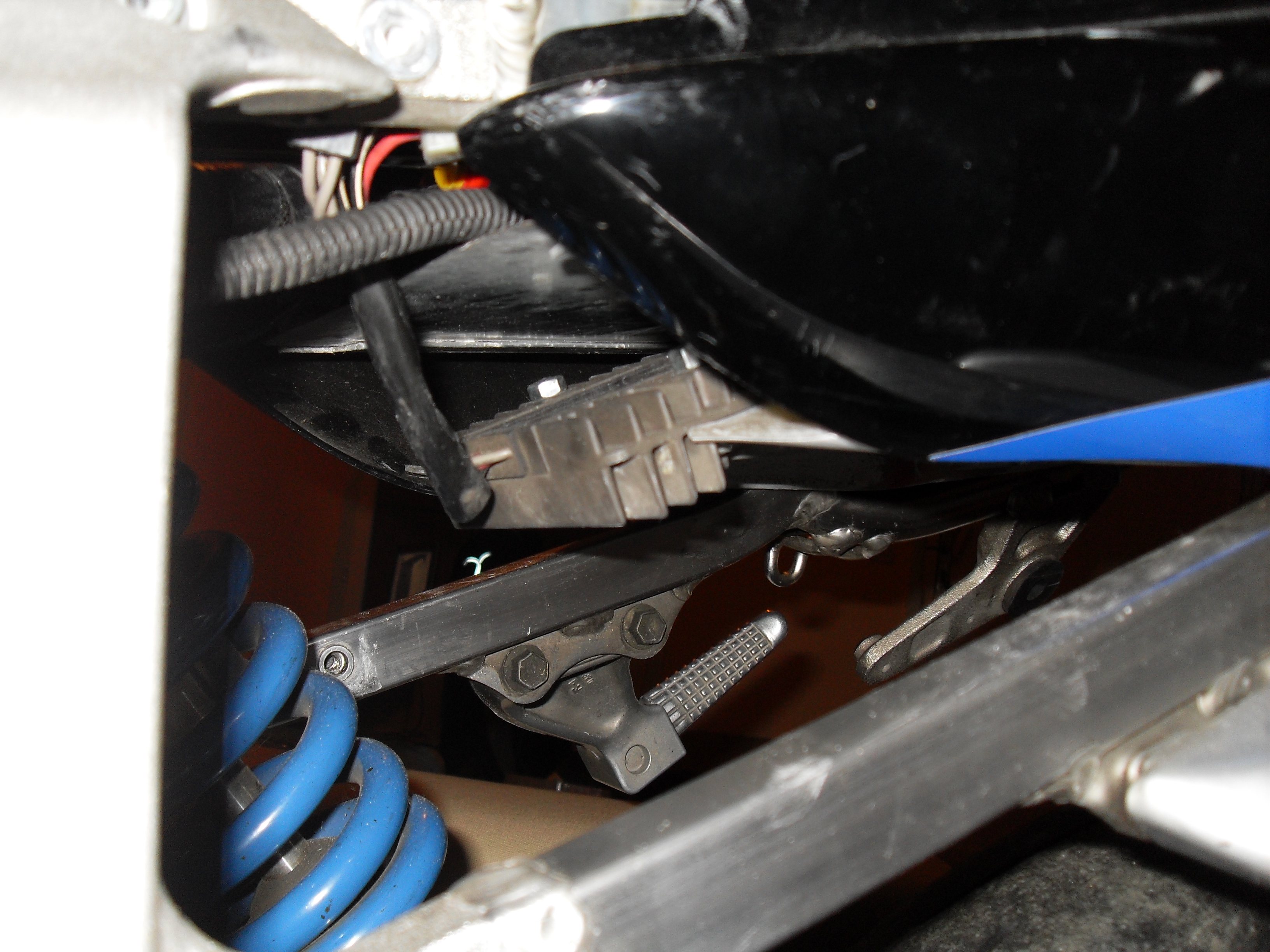

Message par Eudes » 04 oct. 2009 19:28

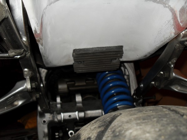

Hop intégration du régulateur au PDR, histoire de le ventiler un peu contrairement à la position d'origine sur le R:
(le régul sera tourné de l'autre sens donc on ne verra pas les cables)
Le devant du PDR sera maintenu avec les 2 vis du régul qui iront se visser sur ma la plaque soudée au bati arrière.
Message par GHOSTDRIVER » 04 oct. 2009 21:47
:lol: :lol: :lol: :lol: je lui mettrais quand meme un coup de fibre sur les decoupes !
Messages : 4088
Message par Eudes » 04 oct. 2009 22:10
C'est fait côté interieur.
Je vais voir si je remonte l'avant pour suivre la coque.

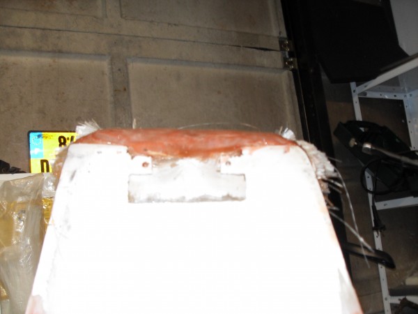

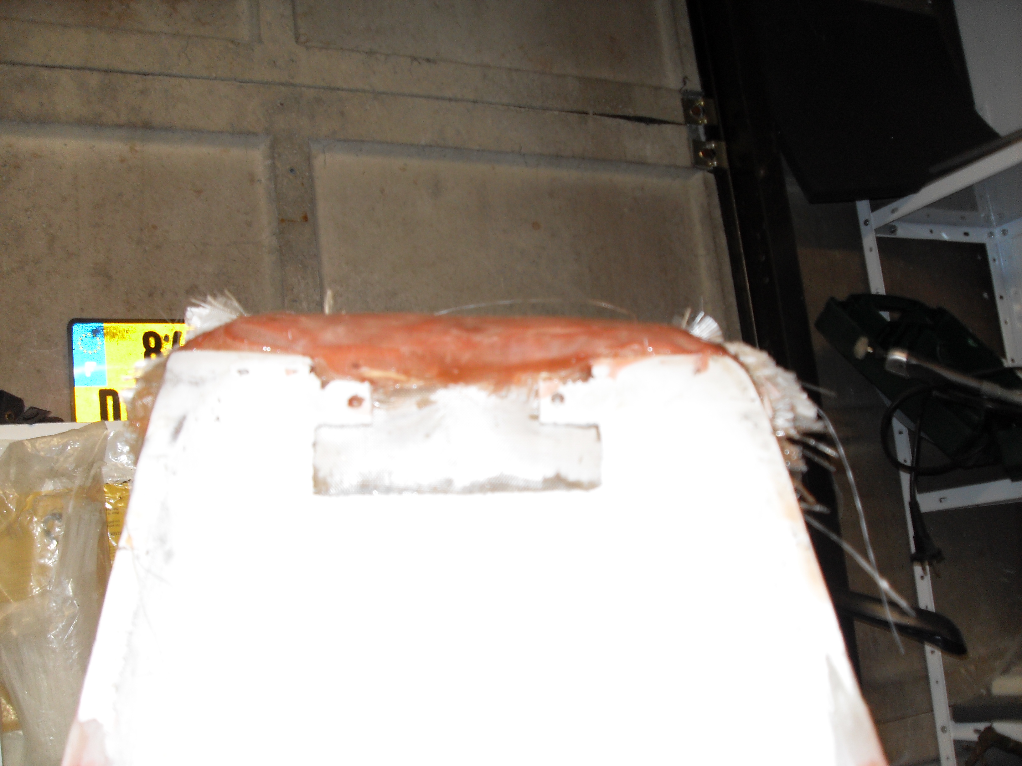

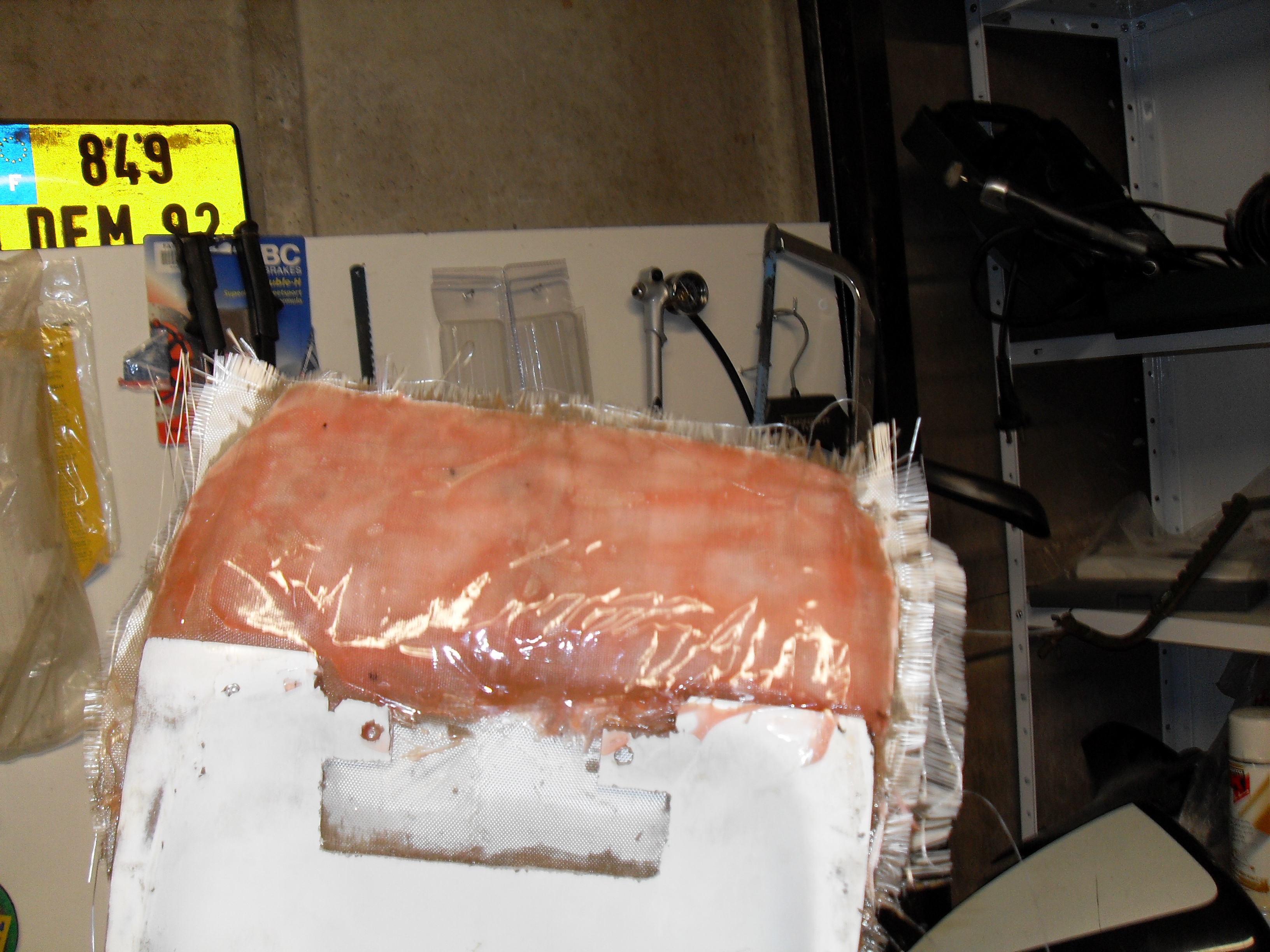

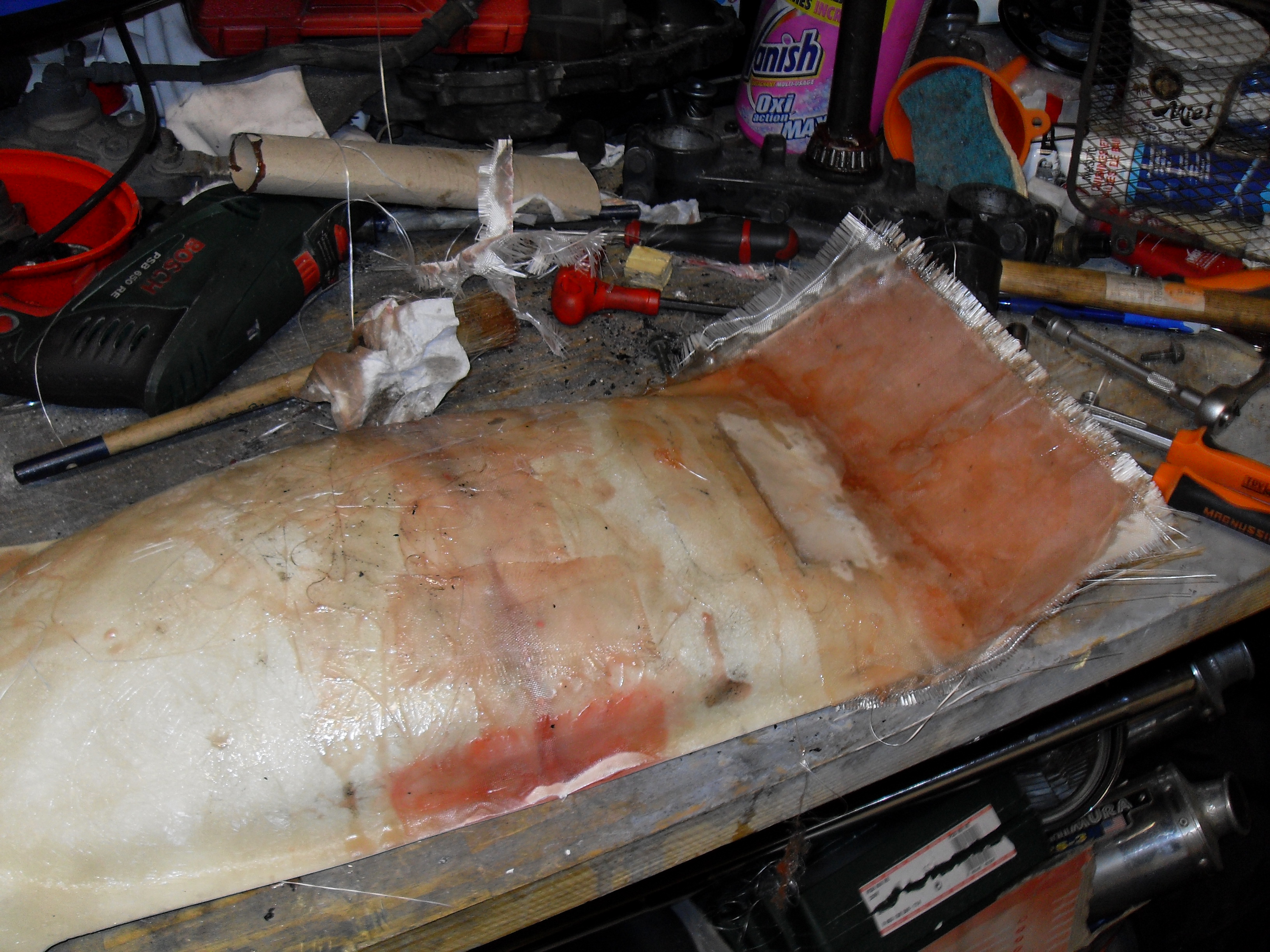

Message par Eudes » 11 oct. 2009 18:57
Allez encore atelier resine pour ce week end.
On voit bien les marques du scotch que j'ai appliqué sur la coque pour la fermer et faire gabarit.
SOlidification avec fibre + résine après je ferais les finitons pour applanir la surface.
Message par GHOSTDRIVER » 14 oct. 2009 18:55
alors tu en es ou ?
Messages : 4088
Message par Eudes » 14 oct. 2009 19:15
J'ai renforcé.
Faut que je lisse la surface maintenant.
