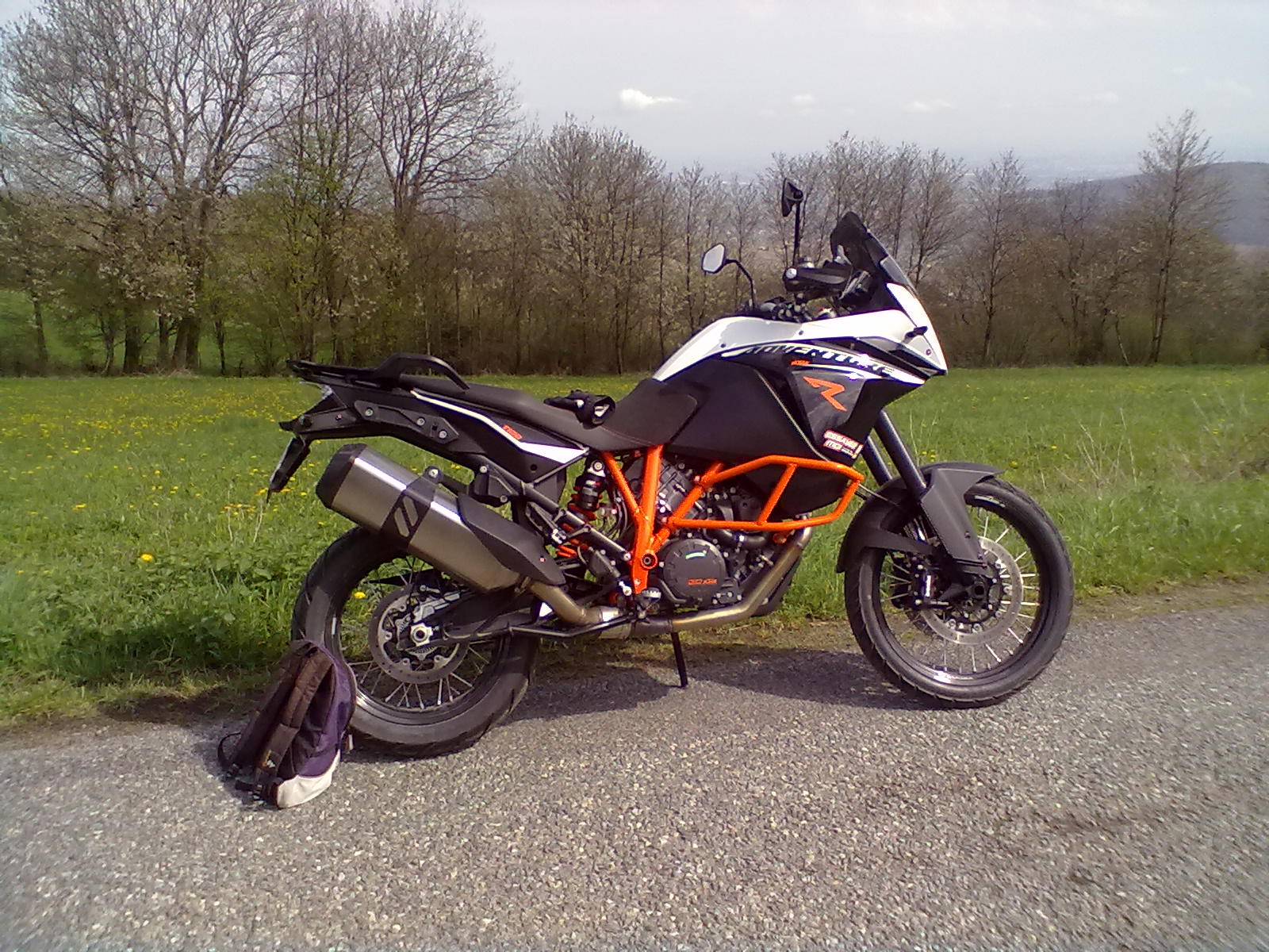

Ben moi cet aprem j'ai testé ca:
Parti de chez Starter moto a Creche 71....je suis monté sur la Roche de Solutré pour ceux qui connaissent...petites routes viroleuses avec quelques gravillons...
QUEL PANARD CETTE MEULE !
Aucun a coup de transmission comme sur le 990. Des bon débattements qui absorbent tout...ABS qui se déclenche gentilment sur le freins AR lors de gros freinages....
Bon allé une critique....le moteur en 100 hp qui manque de watts....mais pas de couple....et ce putain de shiftlight qui te rappell à 7000 tours qu'elle est en rodage....et comme je respect la méca....j'ai pas insisté....mais les 150 bourins en full n'auraient pas eu la place pour débarquer en masse sur cette petite route....dommage !
Dis Mr KTM si tu la faisait en version SMT....je craquerais bien moi.
En tout cas il faisait soleil et 20°c....je me suis pointé a la concession en caisse sans équipement....ils ont fait un peu la gueule....mais ont fini par me donner les clés....et l'équipement du patron...sympa Starter moto....ça change de KTM Annecy !

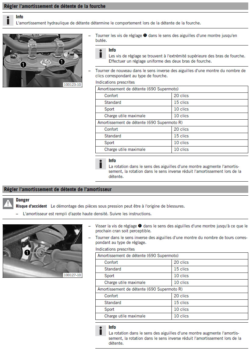

sur le 690 SM standard la fourche ne se règle qu'en détente.
J'ai essayé les reglages standard (10 clics) et sport (15 clics) du manuel sans succès.
Idem pour l'amorto, j'ai testé la détente en standard et sport.
je trouve que c'est presque moins bien en sport.
Pour les pneus, j'ai eu des diablo rosso, maintenant j'ai des supercorsa sc1/sc2 que je gonfle en classique pour du SC : 2.1 devant, 1.9 derrière.

Standard c'est 15 clics et sport c'est 10 clics, pas l'inverse ;)
De toutes façons les réglages sport c'est de la connerie, c'est peut être bien sur piste et encore.
Je ne vois pas trop ce qui cloche, tout parait cohérent dans ce que tu dis.
Reste à contrôler la précontrainte de ton amortisseur et de faire une vidange de la fourche et un reconditionnement de l'amorto si tu veux encore tenter de régler ça.
