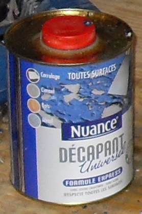

Pour updater un peu le post.
Voici le réservoir avant:
J'ai ensuite poncé à gros grain avec une ponceuse d'angle pour casser le vernis.
Et ensuite je suis passé à ça:
Alors contrairement à ce qui est indiqué sur le mode d'emploi, il faut laisser le décapant agir pendant 1h mini pour que ça fasse effet.
Recommencer l'étape autant de fois que nécessaire.
Ici au bout de la 3e passe:
Après la derniere passe (4e) finale:
PS: utilisez des gants mappa & co , c'est très agressif. ;)

Tout pareil, j'ai suivi la même procédure de mon côté quand j'ai remis le résé en état.
En fait, le problème c'est le vernis. Un coup de ponceuse en 150 (léger qd même) et décapant.
J'attends maintenant d'avoir le temps pour la mise en peinture...
