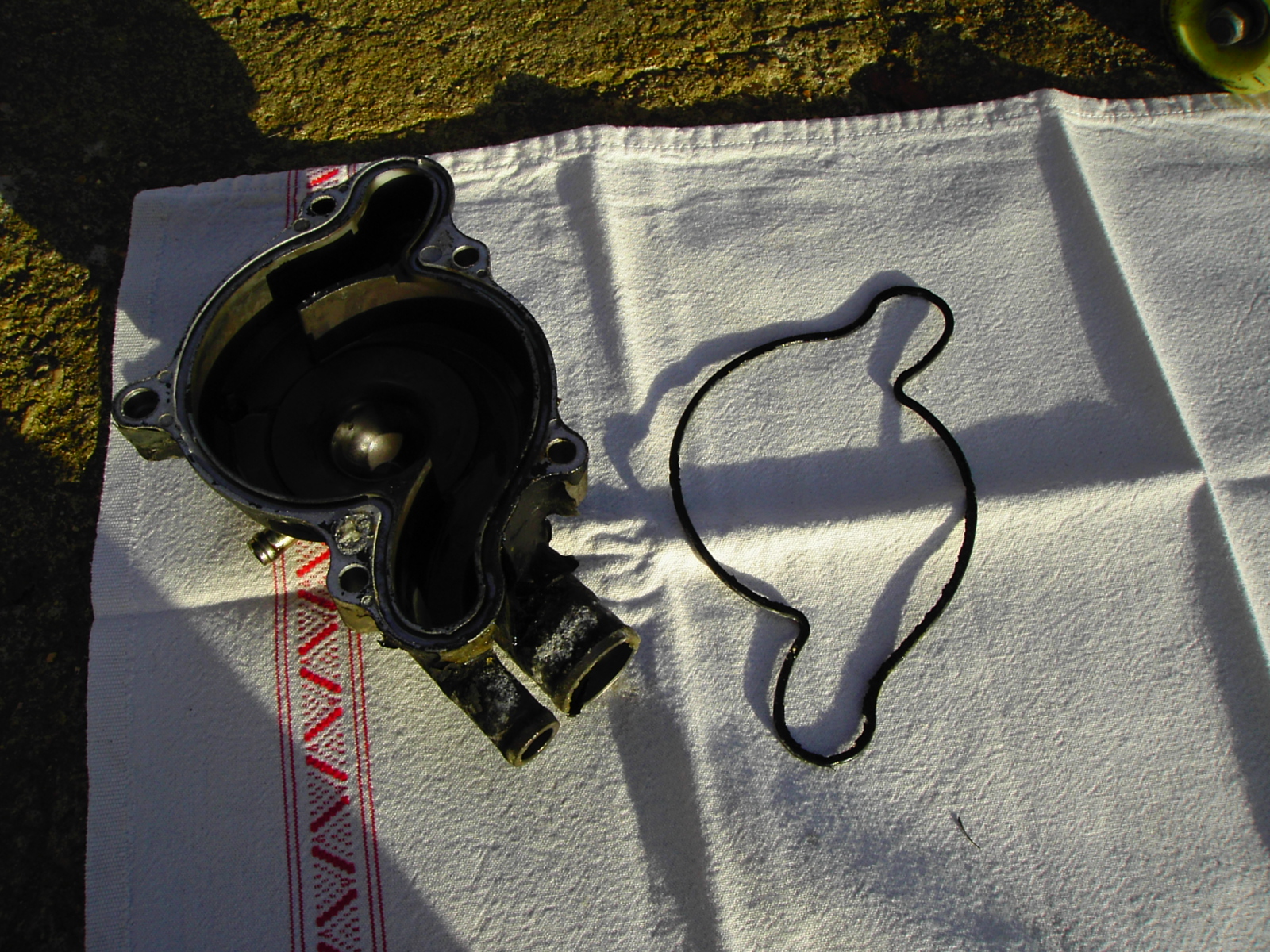

Message par motardsapien » 13 mars 2009 11:13
tu dépose
Re: perte de liquide refroidissement !

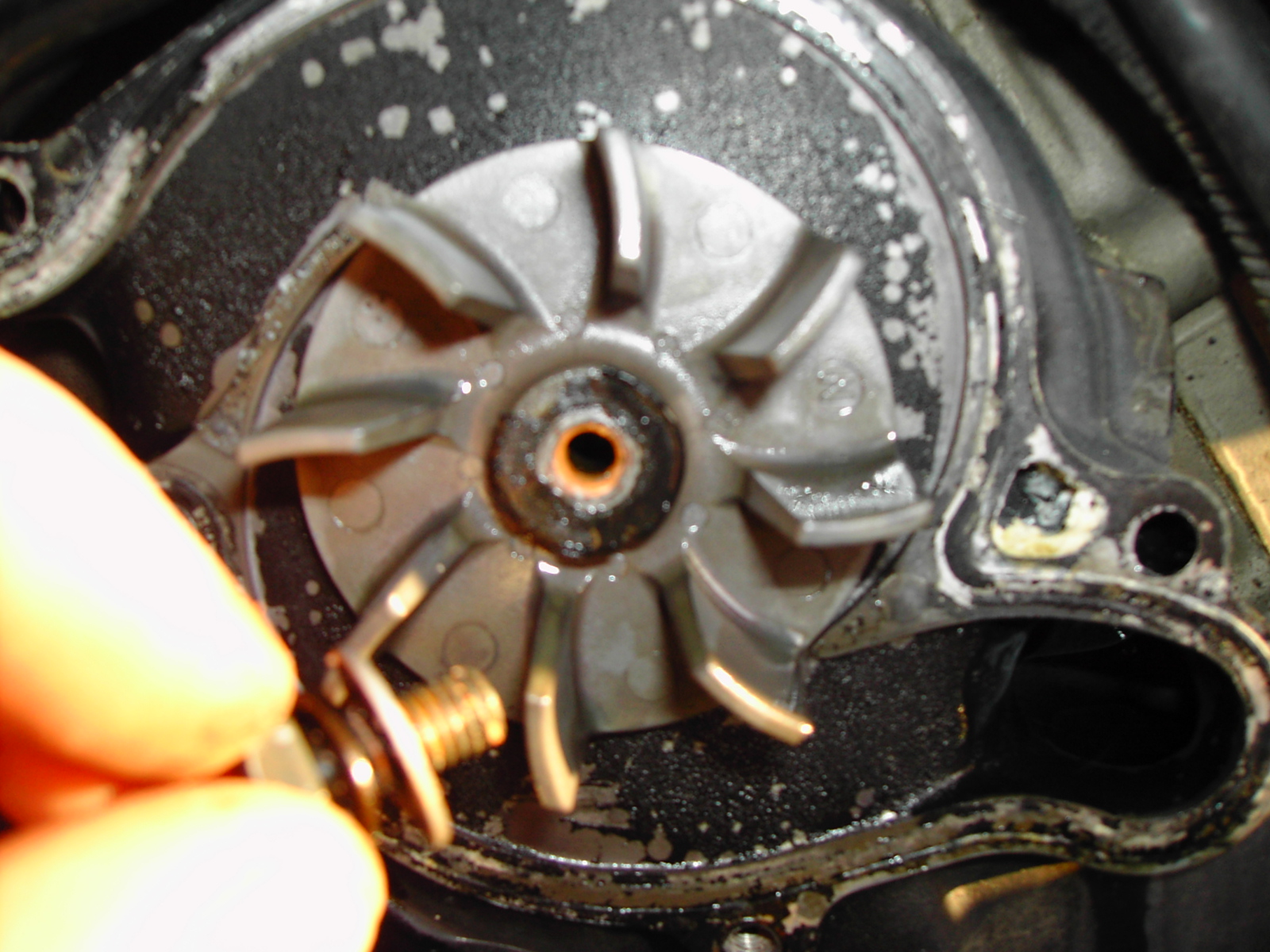

Message par motardsapien » 13 mars 2009 11:15
démonte l'élice

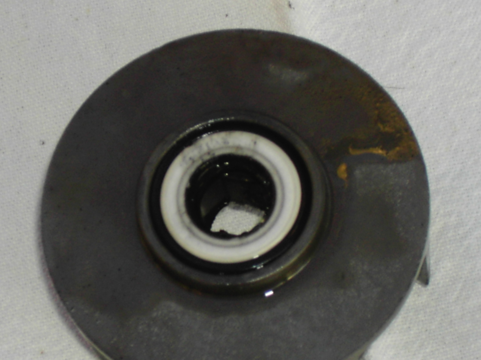

Message par motardsapien » 13 mars 2009 11:16
tu change le joint dans l'élice

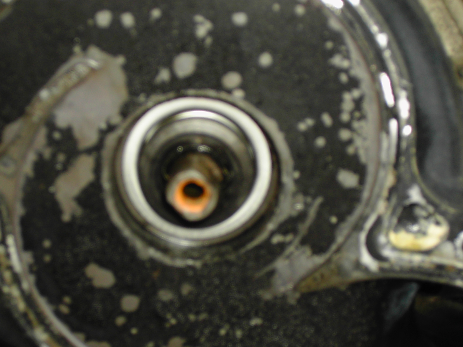

Message par motardsapien » 13 mars 2009 11:18
tu extrait le joint 2A comme tu peux tampis si tu le bousille :mrgreen:
Message par motardsapien » 13 mars 2009 11:19
j'ai plus de tofs aprés mais c'est facile moi qui n'est pas trop mécano , ça le fait et j'appréci de plus avoir de taches d'eau en dessous de la moto :mrgreen:

superraff a écrit :je viens de recevoir mes joints ,combien ca a pris en temps pour changer tout ca ?
[bmoi ça m' a pris environ 2heures et un peut de décollage de peinture sur le carter pompe car c'est pô top a vieillir :) ][/b]
