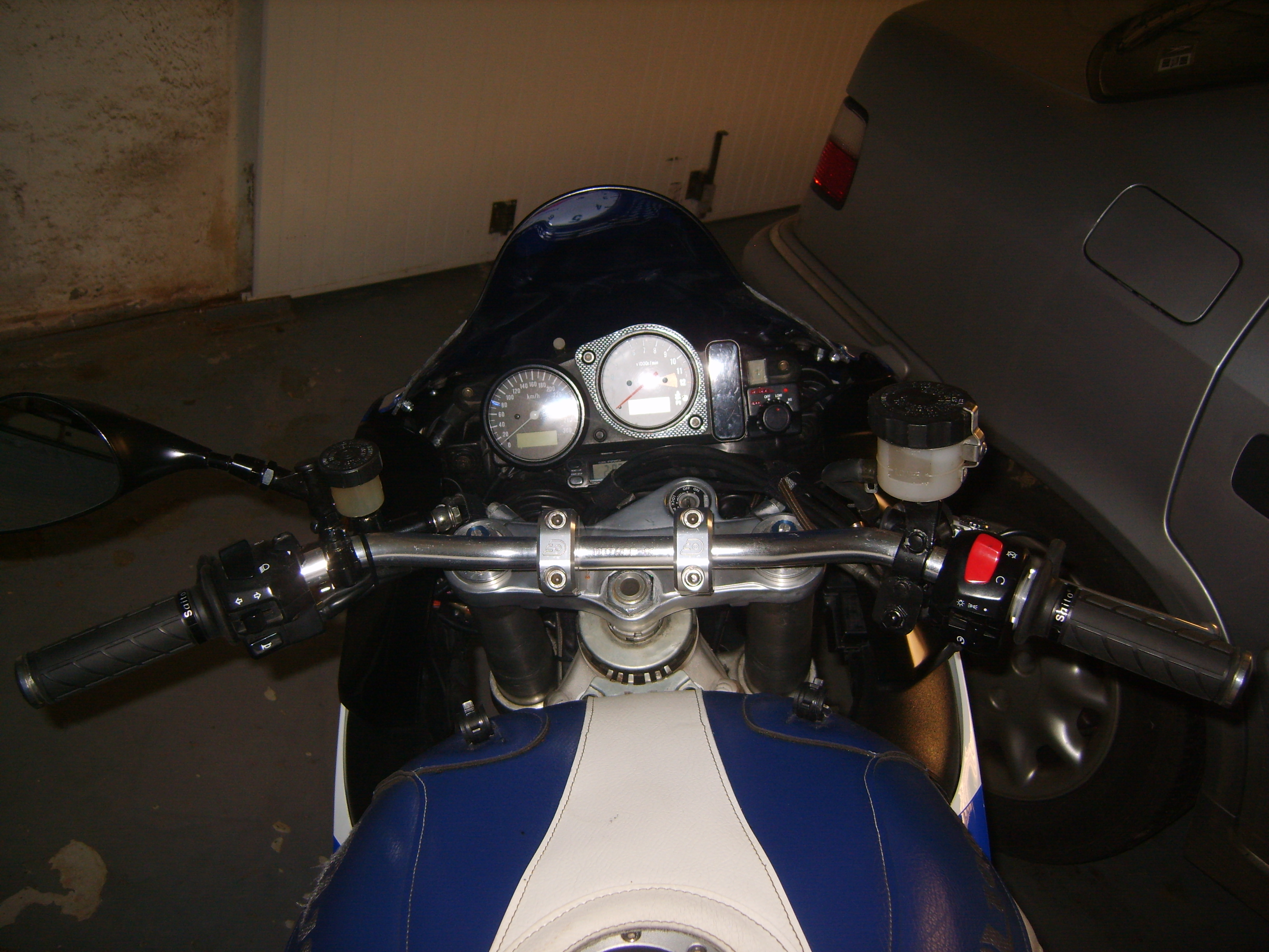

voilà une p'tite video qui montre un peu plus les modifs faites
la rehausse par des demi guidons de TLS à la place de TLR , je l'avais déja faite , avec en plus une rehausse de 3,5 cm faite par une piece :wink:
mais lorsque j'ai mis le MC radial , la vis de purge du MC génait le braquage , réduisant ma modif à rien :|
cette modif ci me permettra si j'en ai marre du grand guidon de repasser en bracelets avec ma rehausse en trés peu de temps , puisque le tdf ne gene plus , pour le retro , j'en mettrais en bout de guidon ou ailleurs , à voir ...
les pontets , je les ai eux sur leboncoin , je ne connais pas la marque mais le deport et la hauteur me vont bien :wink: :wink:

Très sympa la modif :thumbleft:, par contre tu me fera le plaisir de bien remettre l'entrée d'air gauche coté cadre :mrgreen:

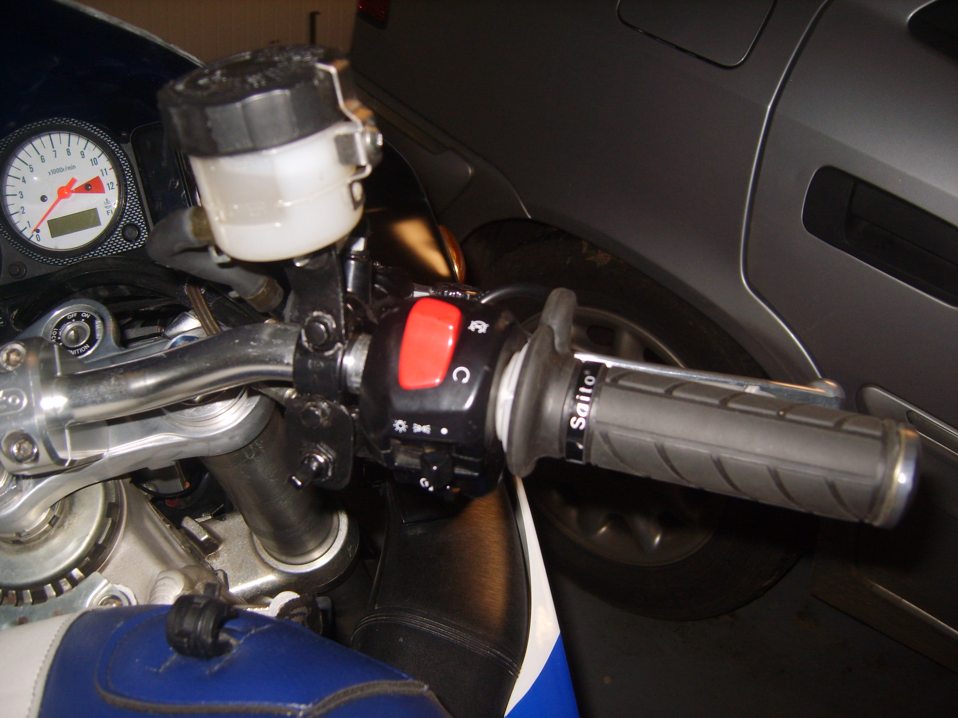

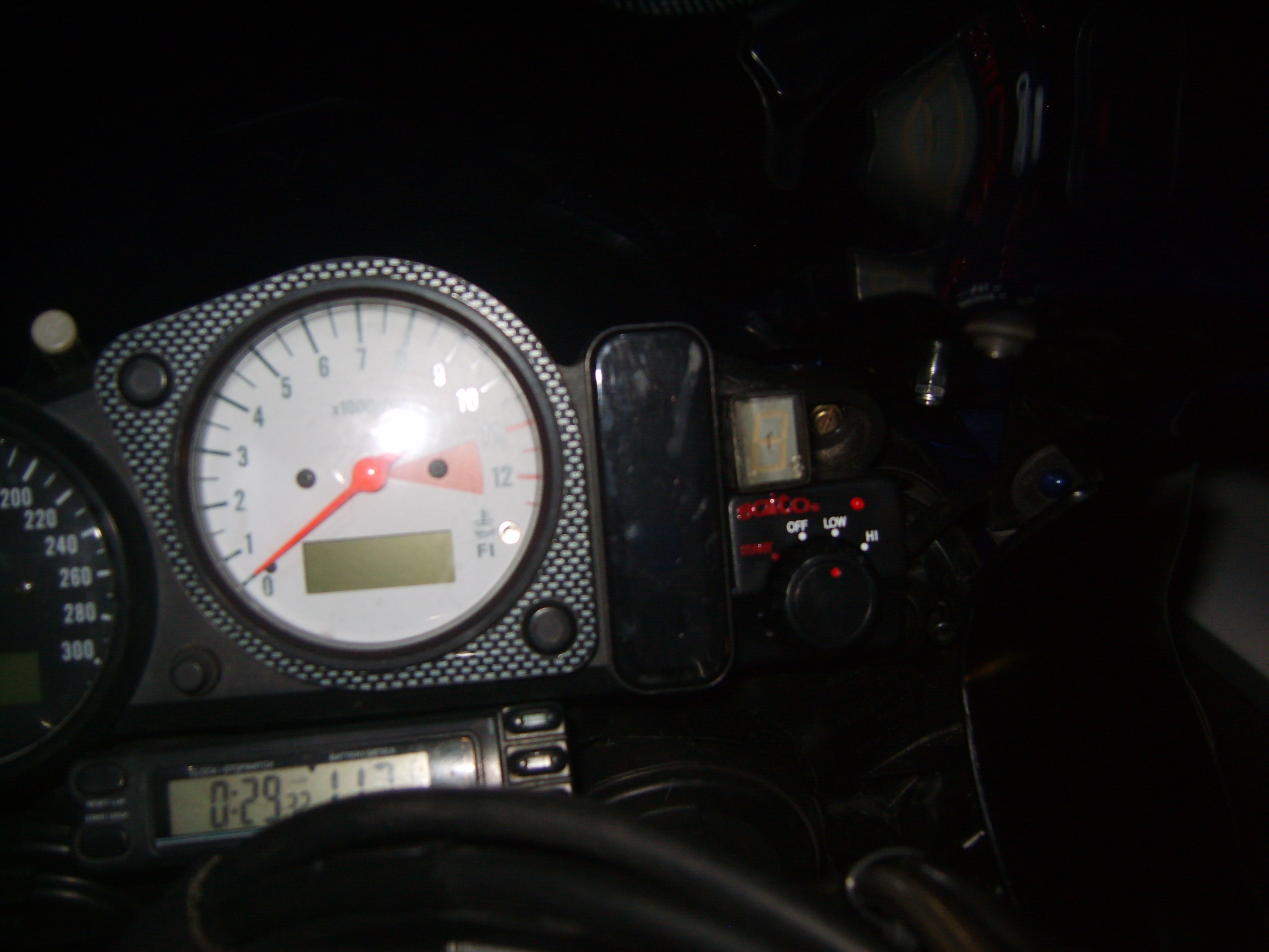

bon , ça serait pas une GTLR ( pour papy ) qui se respecte sans ses poignées chauffantes :lol: :lol:
c'est un modéle avec poignées pas trop grosses , et c'est un des arguments qui m'a fait choisir celles ci : diametre 35 mm au lieu des 30 d'origine
un voisin les a montées il y a un an et est trés satisfait
4 positions : start ( 40 W) ; arret ;lo ( 10 W) ; hi ( 20 W) une petite led montre que c'est en fonctionnement
achete directement chez LOUIS.de à 44 € rendu,promo à 29 € ( au lieu de 49 )+ 15 € deport , ça vaut pas le coup de s'en privé :thumbleft: :thumbleft:
http://www.louis.de/_209465fb6115b9593e ... &anzeige=0" onclick="window.open(this.href);return false;
essai à 8°C , ça marche effectivement trés bien ,la position Lo est suffisante , je ferai un autre test lorsqu'il gelera :confused1: :confused1: :lol: :lol:
