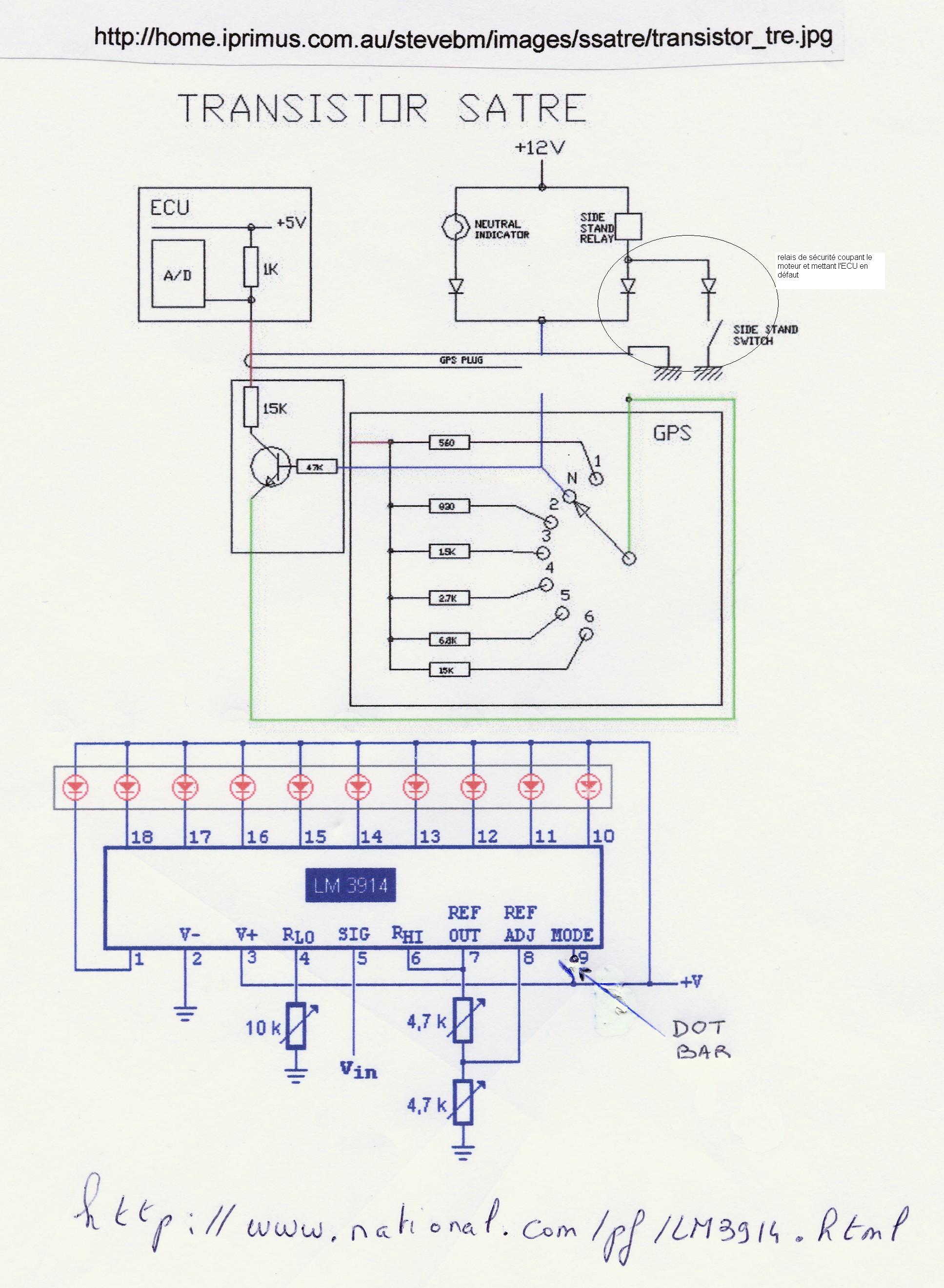

non je pense a un truc plus simple du style:
http://www.bluegauges.com/gearindicatorplans.htm" onclick="window.open(this.href);return false;
mais en moins flokrore car des resistance de 464ohm c est impossible a avoir :evil:

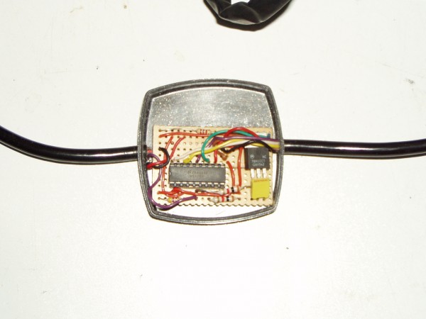

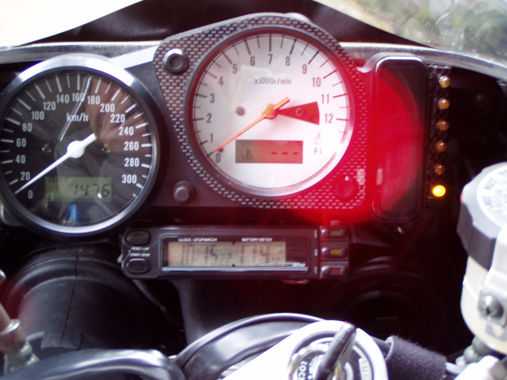

wphil a écrit :et bien Diabolito , je te redonnes le post où on avez déjà vu ton oeuvre :lol: :alien: et le lien vers des tofs du mien... ainsi que le schéma du typon , je mettrais le schéma de principe en ligne plus tard , il faut trouver quelqu'un pour vous programmer le micro-controlleur
viewtopic.php?f=10&t=7265&hilit=indicateur&start=0" onclick="window.open(this.href);return false;
http://s3.photobucket.com/albums/y51/wp ... afficheur/" onclick="window.open(this.href);return false;
la critique est facile :cry: :cry: :cry: :cry:

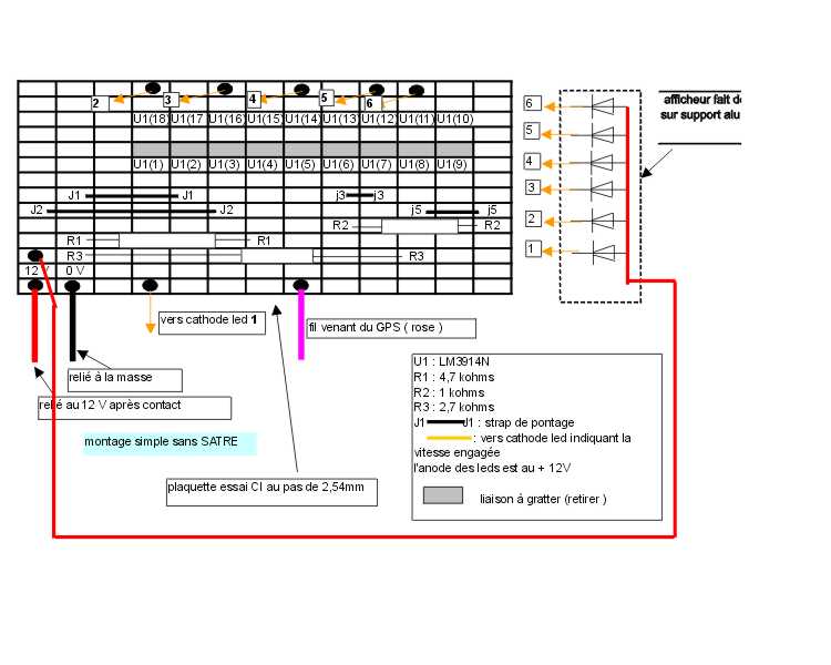

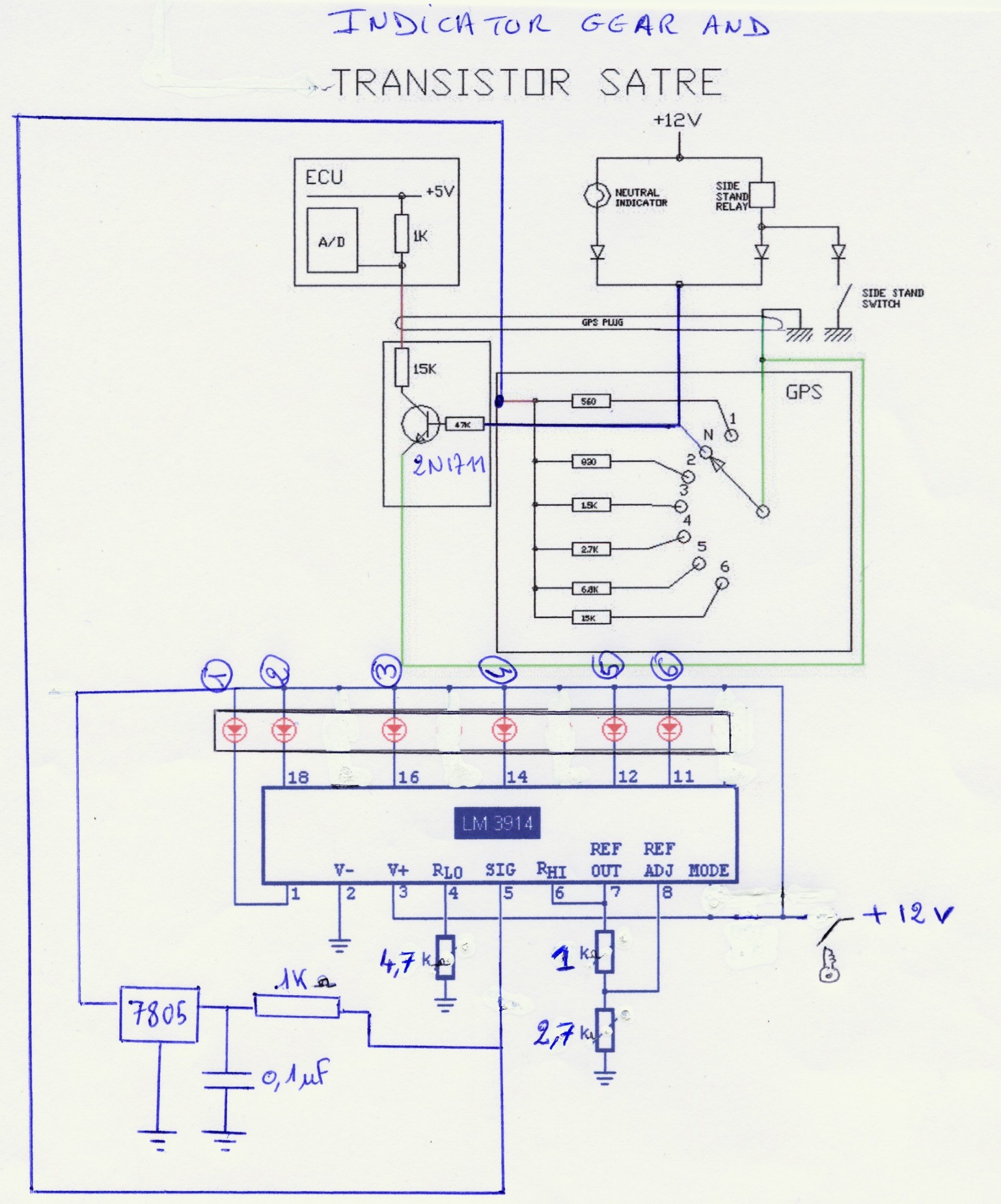

j'en avais fais un aussi de ce genre au début de mes essais
version avec leds

petits soucis car hesitation entre la led de 5° et de 6° rapport
c'est ce que j'avais montré losque je me suis incrit sur le forum en 2005
version avec afficheur
Plans.pdf
(51.78 Kio) Téléchargé 21 fois
schéma blocs avec afficheur.doc
(34 Kio) Téléchargé 21 fois
toujours les même soucis , mais cette fois ci sur afficheur
