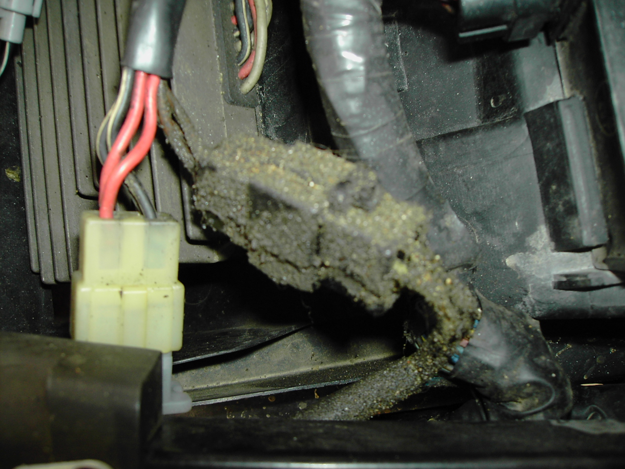

bon déja l'état d'une connection fait peur , elle est constament plein de graisse/huile
et l'autre légèrement oxydé

comment ce fait il que ce soit gras , ça vient d'ou ? ca suit la gaine

MAIS! d'ou vient cette huile ?????
Vérifie que ton tuyau de reniflard ne soit pas poreux/troué, parce que de l'huile à cette endroit là....
Mais c'est pas impossible que tes connectiques soit tellement dégueu que le contact se fait mal.
En tout qu'a tu es sur la bonne voie

mais cette connection là a toujours été légèrement grasse ! pour qui , pourquoi ??? la est la question

ça serait pas la graisse projetée par la chaine qui salit ta connection?!

bah en faite le fluide graisseux remonte de par la gaine et vient du bas! mais y a un truc qui me tate ! comme depuis longtemps je perdais toujours mon liquide d'embrayage au recepteur (le plein une fois par semaine)et donc peut être que le liquide en roulant remonté le long de cette gaine et du coup !!williamTLS a écrit :ça serait pas la graisse projetée par la chaine qui salit ta connection?!

et vous ? votre connection est pas comme ça ? c'est fort quand meme uniquement celle çi
