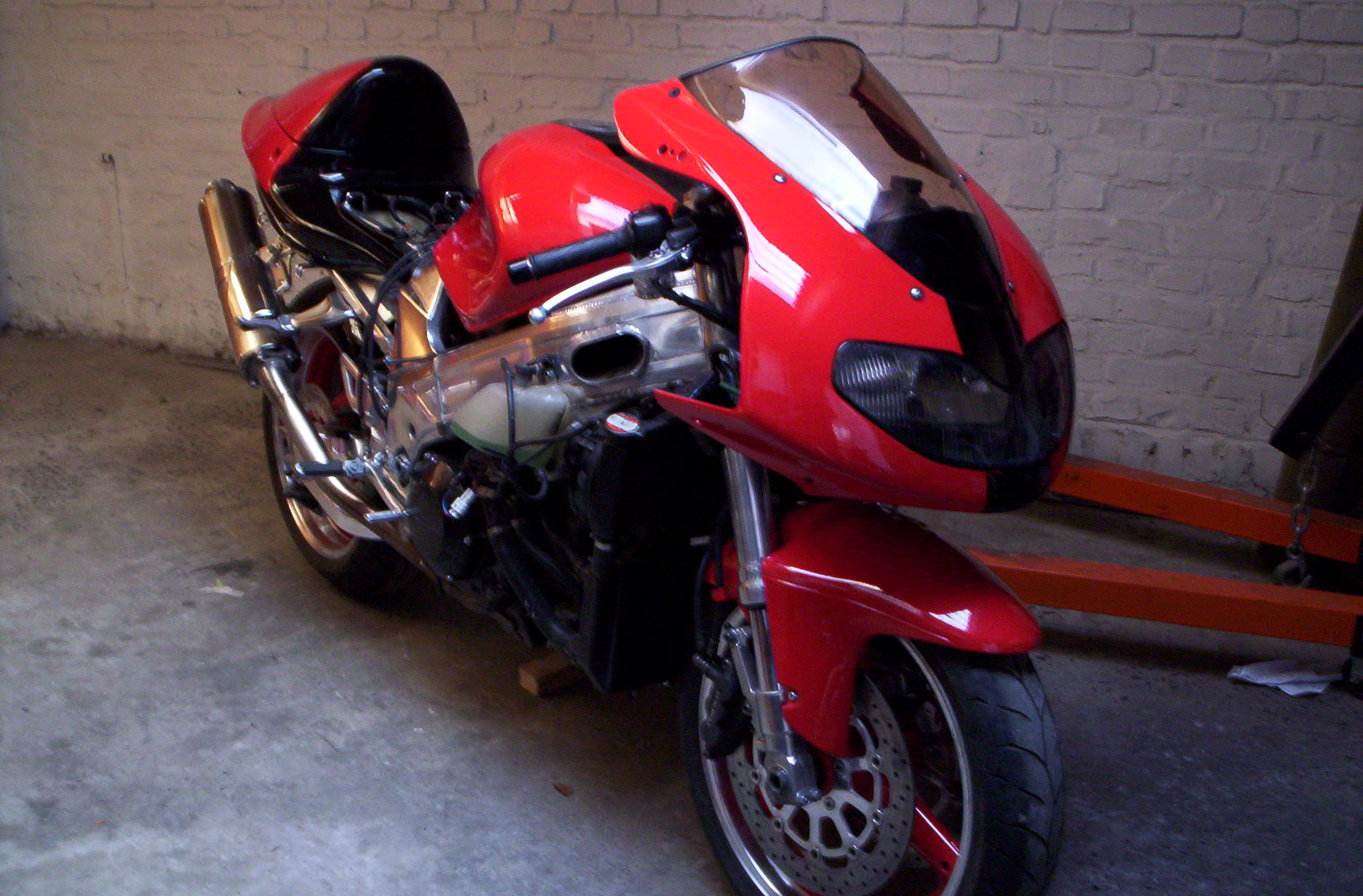

Message par jean-yves » 11 oct. 2010 12:12
he bien j'avais inversé les tuyaux qui vont du vtv au vscv avec l'iaps donc pas moyen d'avoir une combustion correcte et en plus mon appareil pour la synchro doit déconner et hier matin j'ai cru que j'avais grillé uine soupape à force d'avoir des détonations (flamme de 15cm qui sortait des pipes d'admi) mais là tout est rentré dans l'ordre ;ce matin je l'ai mise en route et tout va bien .il faudra juste que je paufine la synchro .tiens une photo avec la tete de fourche
