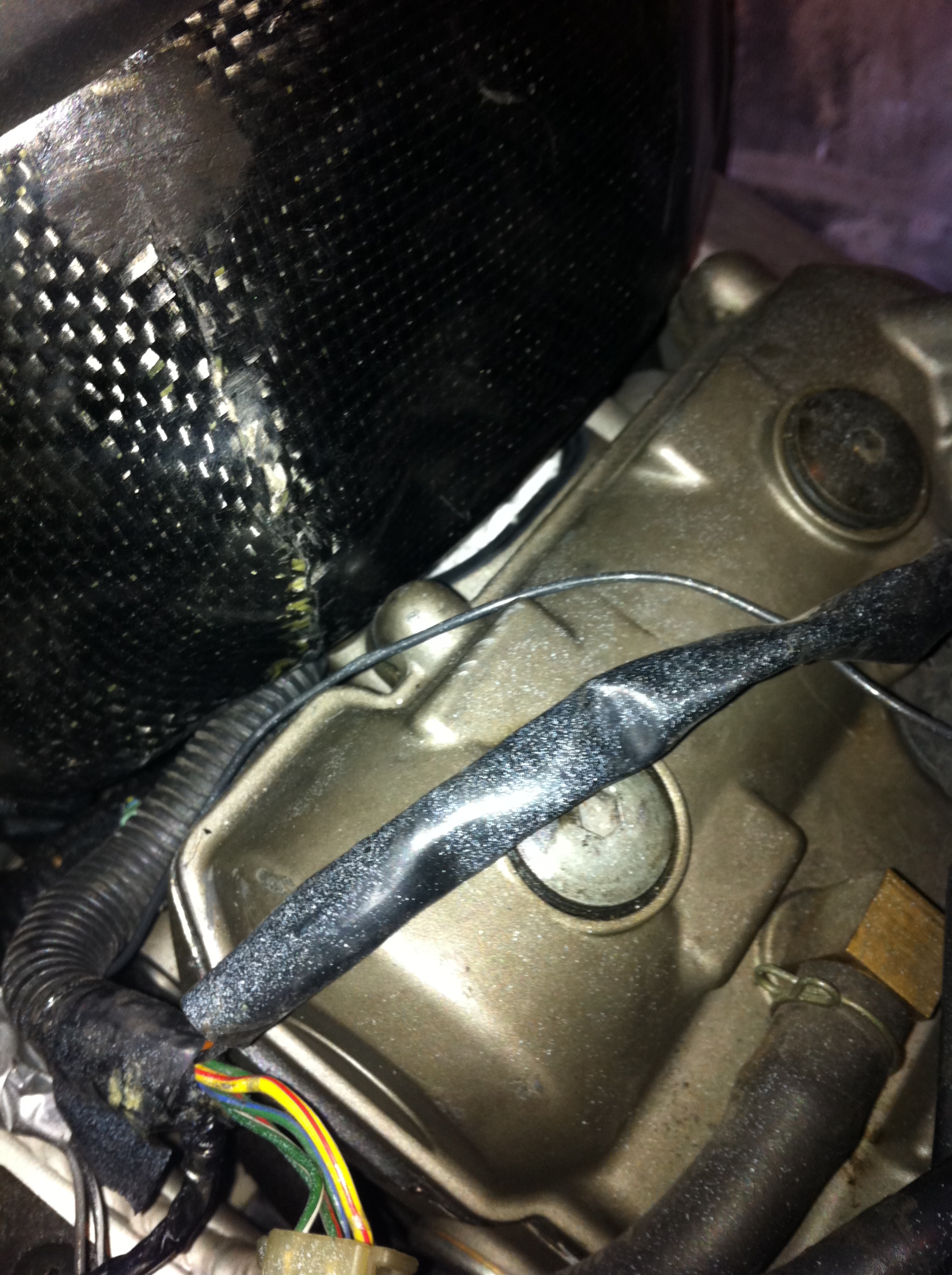

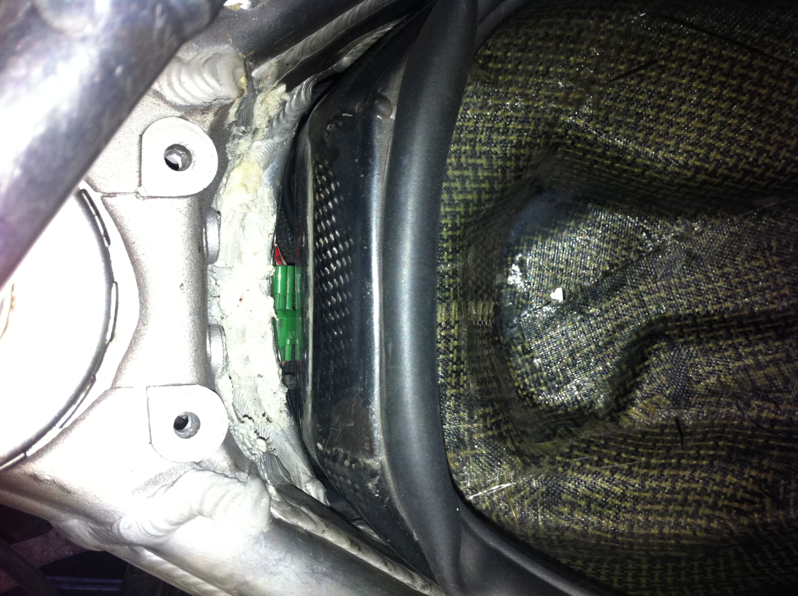

Ca y est les pipes sont demontées mais la boite ne rentre pas !!! Les connaisseurs ont ils une idée ?

Ca coince sur l'avant et du coup je ne peux pas plaquer la partie arriere car elle coince avec le couvre culasse. Il manque au moins deux centimetres pour que tout s'emboite correctement.

Perso ça me fait chier de découper je pensais qu ça rentrerait comme dans du beurre. J attend la réponse du gazier qui me l'a vendue.

je pense qu'il faut que tu régles très précisemment la hauteur du fond de la boite par rappot au moteur
Ca serait logique qu'elle soit plaquée contre le bas de la rampe avec juste les embases qui rentrent normalement dans la pipe caoutchouc qui dépassent
Ou alors, elle est indépendante de la rampe et doit être "posée" sur le moteur au plus bas
vu qu'elle est fermée par le réservoir, c'est sans doute lui qui "règle" la position de la boite pour assurer une bonne étanchéïté

J'ai fait plusieurs essai avec le réservoir et je pense que comme tu dis qu'il faut qu'elle soit placé sur le moteur directement. Placé comme elle est en ce moment (bloqué sur le couvre culasse ) le réservoir ne rentre pas. Je tenterais bien le decoupage au dremel mais je prefere attendre la reponse du mec qui me l'a vendue (au cas ou).
