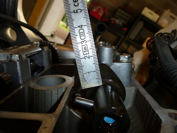

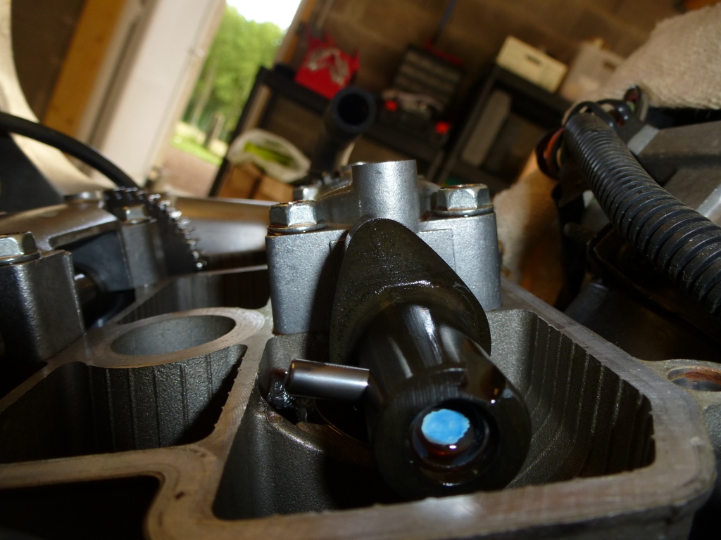

le mieux pour tes AAC,vu que ton reservoir doit etre levé serait que tu devisses le couvre culasse et prenne une photo,avec les arbres d'admission bien visibles,c'est assez "flagrant" !

Normalement une JS1AG3 est en arbre full, mais vaut mieux mesurer les cames d'admission (voir le tuto de rebridage pour les valeurs)

Je dirais des full!!
La photo suffit-elle ou faut il sortir l'arbre pour mieux voir?
y a qqch comme 2 milli de plus sur les cames d'admission que sur les cames d'échappement qui ont une forme plus arrondie.
Messages : 6309
Re: comment gagner puissance et accélération avec mon TLS
Message par goeland_ » 04 juin 2013 07:04
pour être sur il faut mesurer la hauteur de came avec un pied à coulisse
a vue de nez, full cependant
